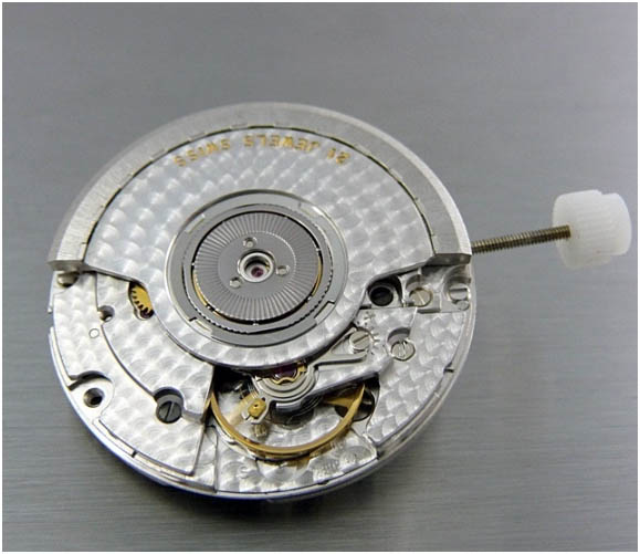

Добрый день.
Я новичок в часовых делах, но очень люблю покопаться в механизмах
Есть часики на базе калибра 2892A2.
типа таких
Название: ETA 2892A2.jpg
Бегут примерно на минуту в сутки, напрягает.
Мастерских у нас нет, хочу сам подрегулировать.
В отечественных часах вроде понятно было как регулировать, сам делал не раз.
А в этих не пойму пока. Достаточно крутить тот винтик между + и - ? Или нужно что-то еще?
Где можно почитать об этом или просто подскажите.
Спасибо.

Сообщение от serg1968 Посмотреть сообщение
Винтик действует в ограниченном диапазоне ~ 1 минута. Если погрешность больше, придётся двигать сам градусник, который держит штифтами спираль баланса.

Сообщение от OddyRash Посмотреть сообщение
Извините, за непонимание, но если у меня около минуты бегут, если я поверну винт по часовой стрелке в сторону минуса, то правильно я понимаю, что как раз в сторону "отставания" и будет ближе к истине?
Увеличите отставание. Винт действует как эксцентрик. Максимум его действия, это 90* от нейтрального положения.
