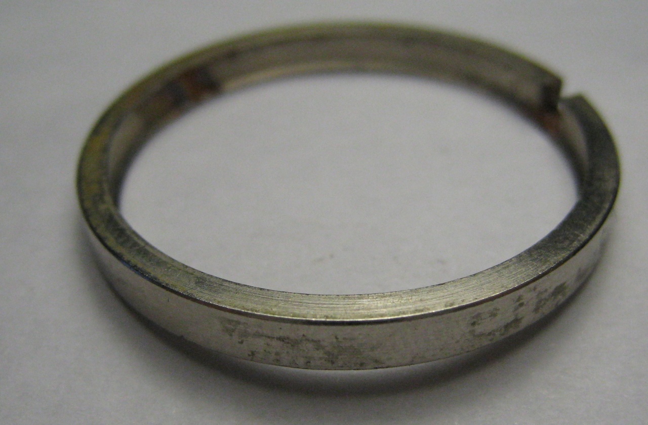

Добрый день Форумчане, подскажите, пожалуйста, правильный ли это (как было с завода) способ фиксации механизма в корпусе ?
Кольцо с ушками давит на циферблат, а ушки упираются в крышку.

Всё верно. Называется эта штуковина - пружинная шайба.
Только, ушками она не в крышку упирается, а в проточку внутри корпуса.
Такой способ крепления механизма увеличивает, в некоторой степени, противоударные свойства часов.

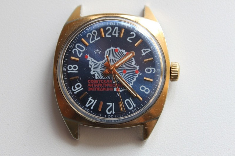

Вопрос возник потому что у форумчанина на аналогичном корпусе (Ракета антарктическая экспедиция) другой способ фиксации механизма:
ID:	263153 Нажмите на изображение для увеличения
Там отчетлива видна прокладка по кругу, к которой зафиксирован механизм.
Подскажите пожалуйста какой вариант шел с завода или оба?

Но у Вас Ракета, а крепление победовское. У ракеты кольцо не пружинное и крепится к механизму двумя винтами, а в корпус просто вкладывается.

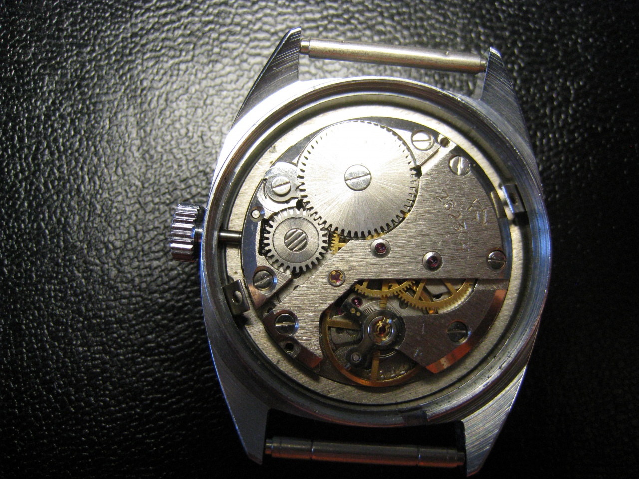

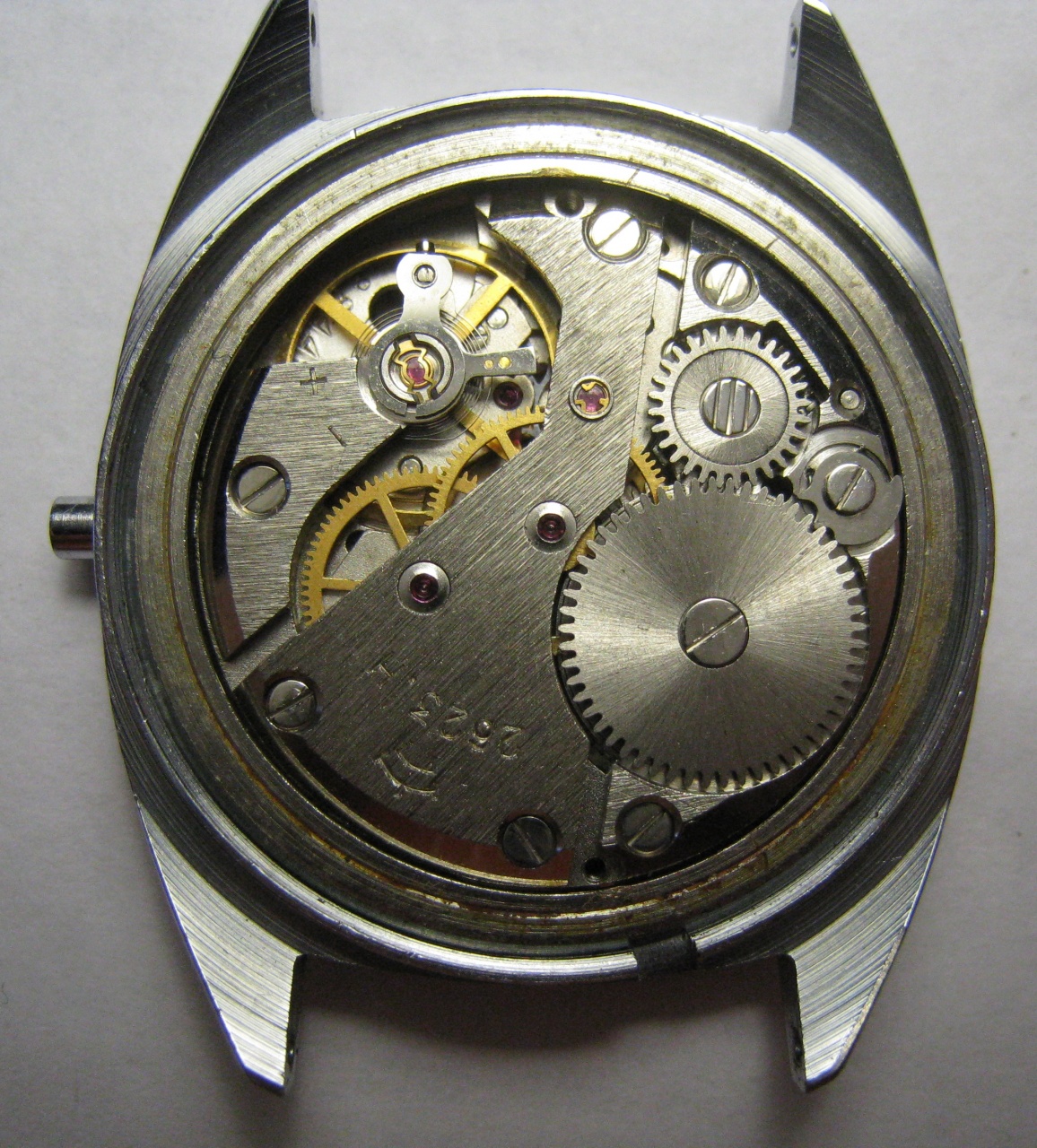

вот так должно быть?:
ID:	263163 Нажмите на изображение для увеличения
Иначе его сложно поставить, да и отпечатки шляпок корпусных винтов, на кольце видны.

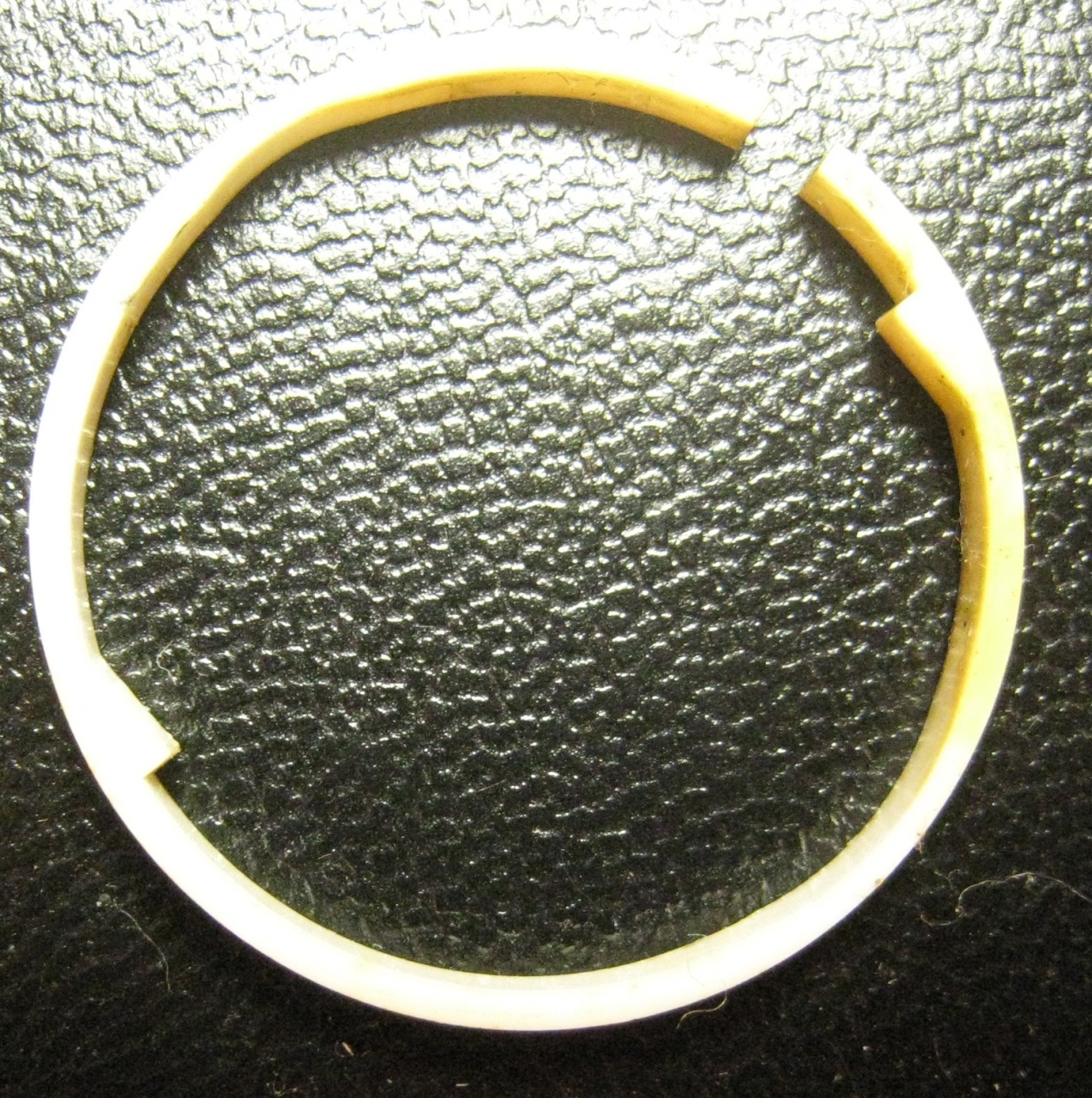

Ну может ставилось пластиковое кольцо вот такое:

Ну может ставилось пластиковое кольцо...
Проверьте корпус внимательно. Если есть изнутри проточка - пружинная шайба "право имеет, а не тварь дрожащая".
Кольцо из ПХВ тоже принимает на себя часть энергии удара, а металлическое, да ещё затянутое крепёжными винтами, аккуратно доставит всю его энергию точно к цапфам и камням.
