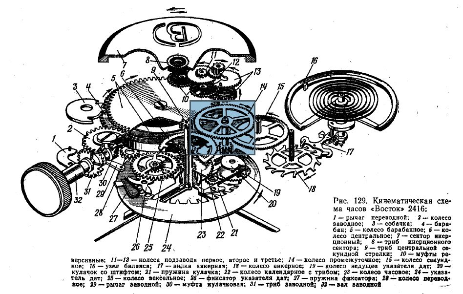

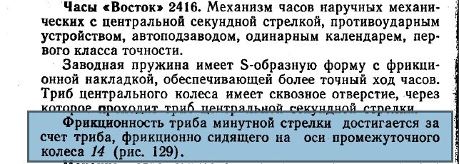

В данном издании книги встречаются не опечатки, а косячки которые могут смутить начинающего часовщика.
Вот примеры, явно не опечатка:

Я к "произведениям" товарища Харитончука отношусь, с некоторой доли недоверчивости. Мне кажется что он просто брал выдержки из текста других авторов, тусовал/перемешивал и создавал свои справочники.
Вот и получается, что иногда и сам путался в марках часов.

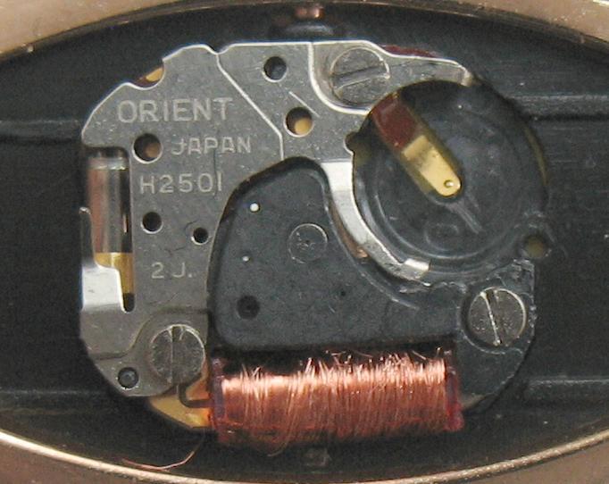

Здравствуйте.
Помогите, пожалуйста, определить, что это за механизм.
Как я понимаю, это механизм фирмы TMI, но вот какой, какая у него маркировка?
Фото прилагаю. Это часы Ориент, механизм на 416 батарейке, с секундной стрелкой.
Я нашел механизм TMI YL61A, но он не совсем такой, как этот.
И где этот механизм можно заказать по оптимальной цене?
Я нашел сайт http://www.esslinger.com. Может быть есть места получше?
С уважением,
Николай.

Это оригинальный механизм фирмы Orient H2501 на 421элементе.

А разве не TMI делает эти механизмы и просто пишет на нем сверху Ориент?
И где мне достать такой механизм и сколько он может стоить?

Именно такой механизм я заказывал в сервисцентре где кроме прочих марок обслуживают и Ориент. Цена меня удивила, 7 или 8 долларов, только ждать пришлось месяц. Небольшое уточнение с меня обычно не берут наценку, но при такой цене это новерное неважно.
