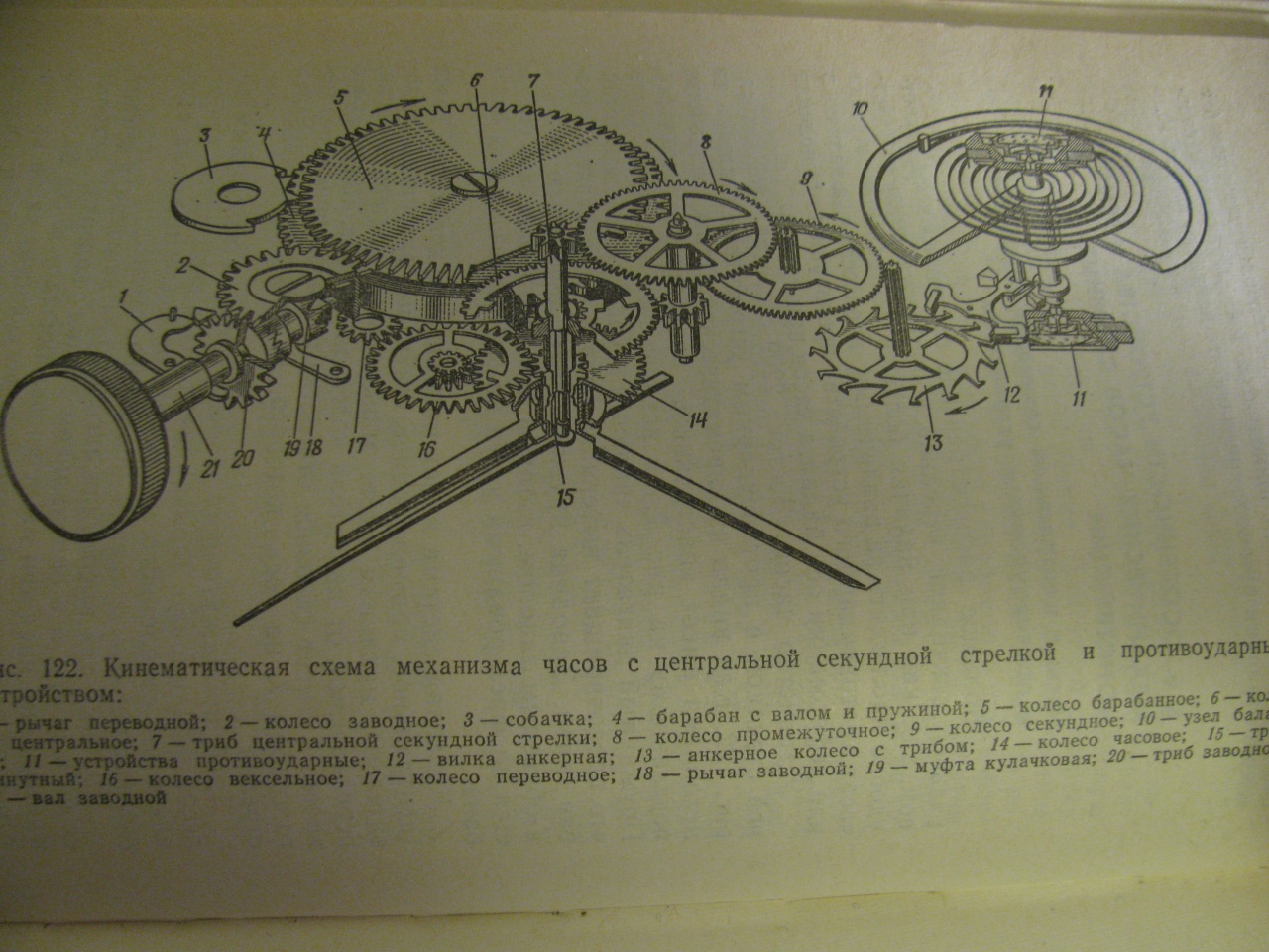

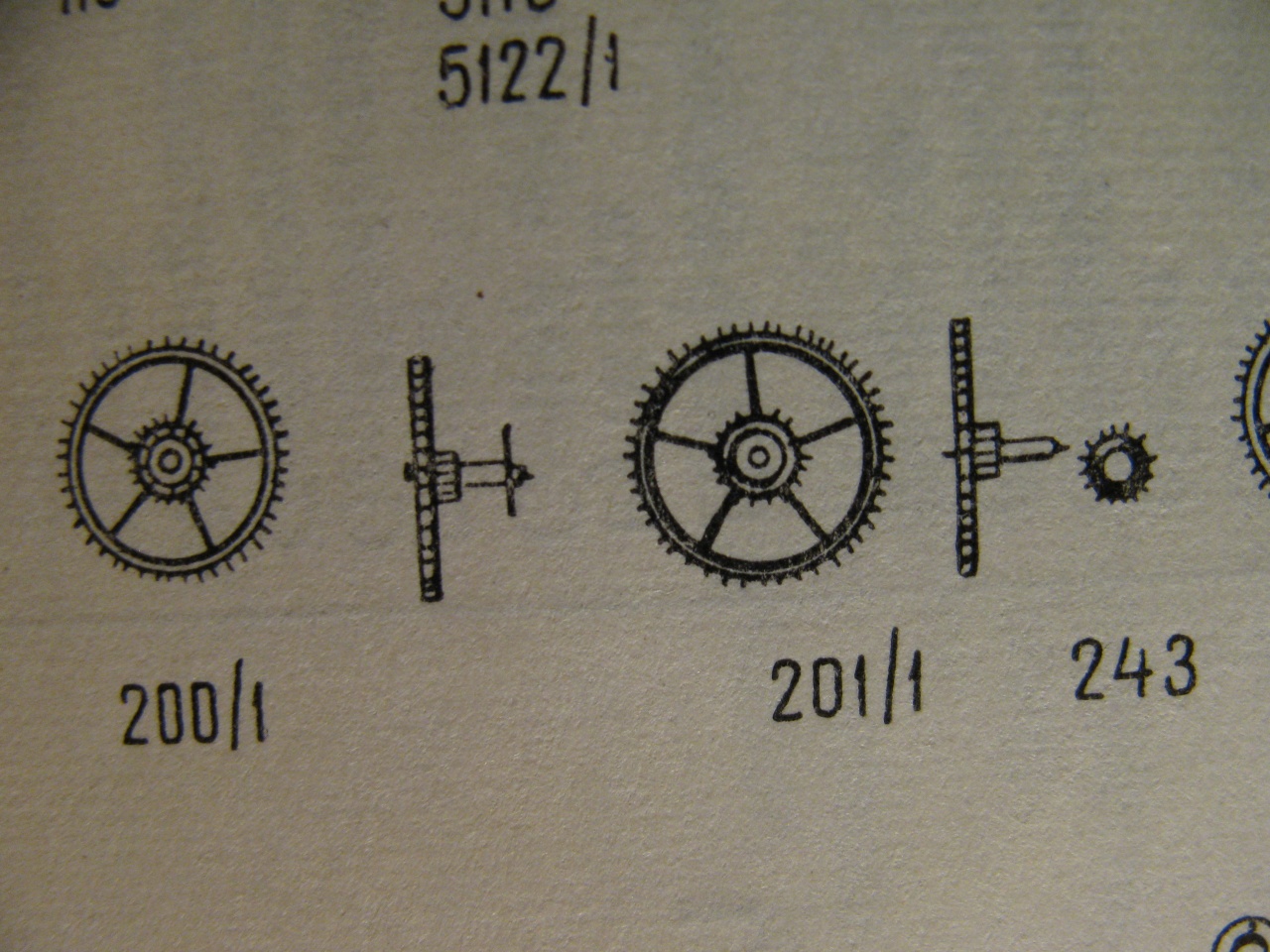

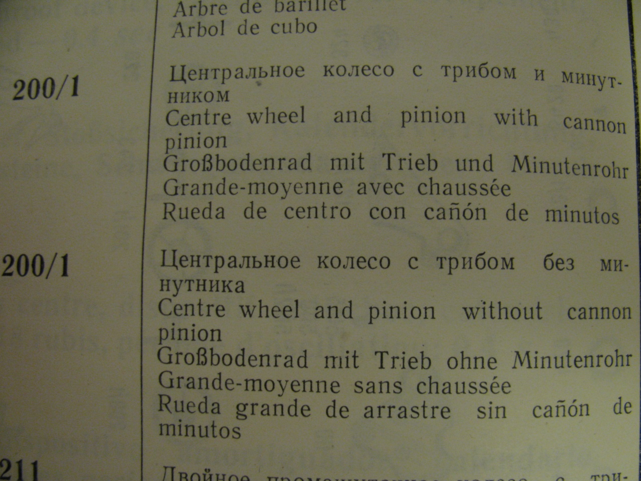

В английском может быть, а по русски - не замечал серьёзной опечатки в "усройство и ремонт часов" А.П. Харитончюка, 2изд., 173стр. Там речь идёт про Восток 2209, а схема дана 2409. По совету ув. Artin заглянул в каталог
МПИ.....
