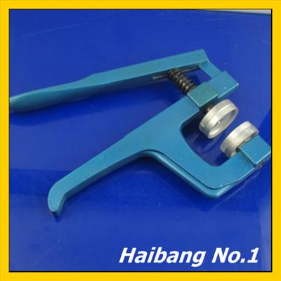

Подскажите пожалуйста, я видел у мастера и краба и пресс для замены стекал часов,
Понятно если стекло не имеет грани (или ребра правильное название пока не знаю ) то крабом его не заменишь и нужен пресс, а вот если стекло как тут

прессом его установить можно?

Достаточно ли его для замены стекал на часах ракета?
Нет. Это стекло прессом не установите. Для установки его нужно сжать по окружности, а не вдавить. В этом случае подойдёт только краб.

Можно и ручным прессом с насадкой-грибком для вутренней части пластикового стекла...Но! Есть акриловые стекла типа хезалита - очень хрупкие.При малейшем усилии на середину стекла - лопаются на мелкие кусочкиПоэтому использую только "краб".

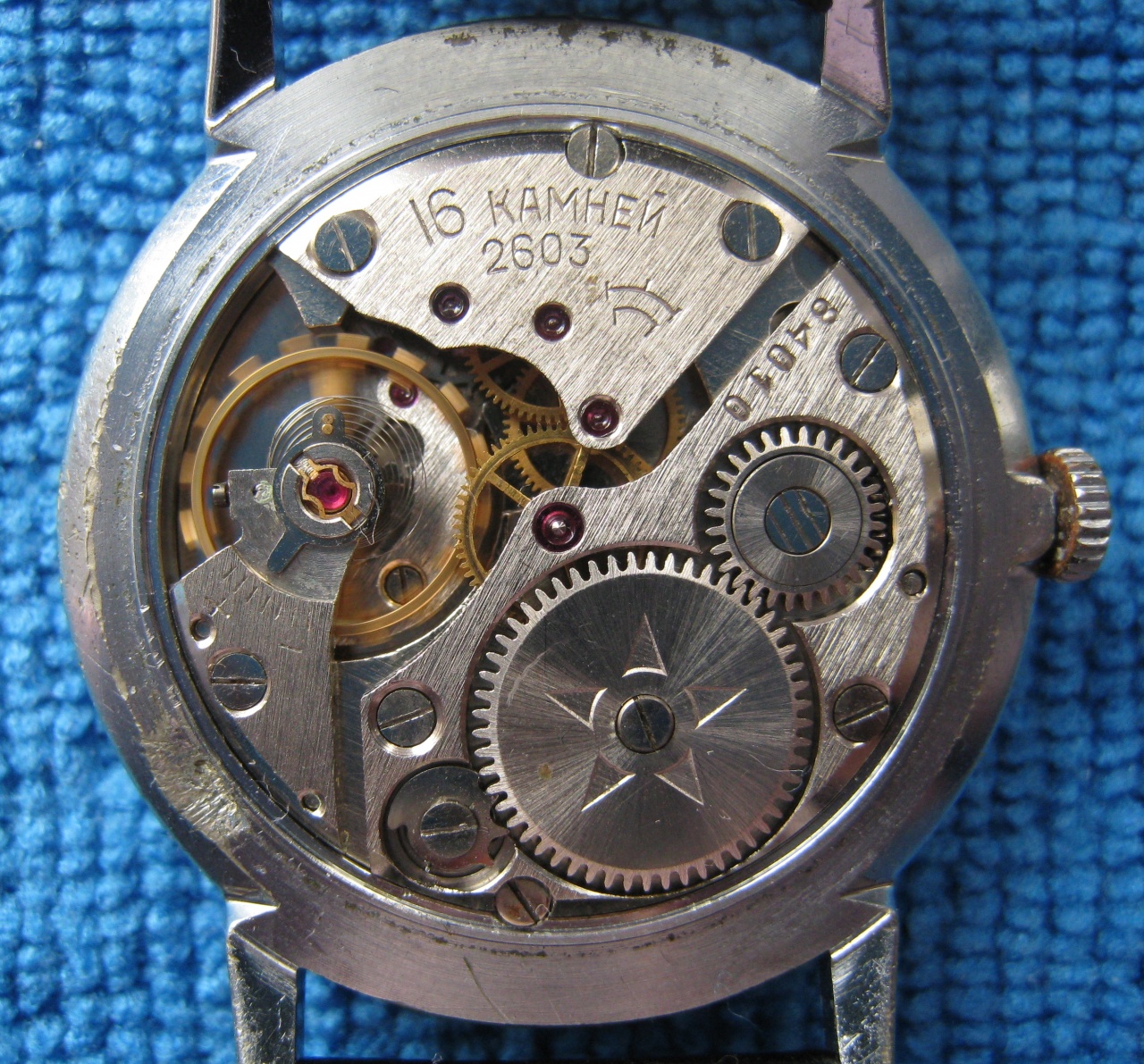

Опять вопрос, вот сделал репасаж часам 2603 , баланс снимал очень аккуратно, вот собрал вчера за 12 часов отставание 1 мин, сегодня заметил что витки спираль баланса не круглые а вытянуты вот фото:

Подскажите пожалуйста сложно ли и как это исправить, и нужно ли?
НАДО!!!
(я когда учился в далеком 1985 году, так неделю сидел на правке волоска, чуть с ума не сошел )
У вас концевая кривая (Бреге) вышла из штифтов градусника, заведите её туда аккуратно.

Добрый день все думаю о замене стекла на часах.
Ходить в мастерскую за этим вопросам ну как то не правильно.
купил часы (в моем случае ракета) за 100 руб. сделал сам репасаж, и ходят они теперь точно, и скат есть, и если крутить головку в режиме перевода стрелок начинает вращаться баланс - как мне объяснили это одни из показателей того что я правильно все сделал а замена стекла стоит 150 руб. .
Поискал на ebay и стекло в розницу стоит 50 руб.
краб стоит 27$
Собственно вопросы:
Толи стекло я выбрал?
Вопрос с крабом, стоит ли покупать такой инструмент, может кто то продает краба не дорого?

Я не пользуюсь крабом, от него остаются сильные следы на стекле.
Ставлю руками, верней ногтем.
