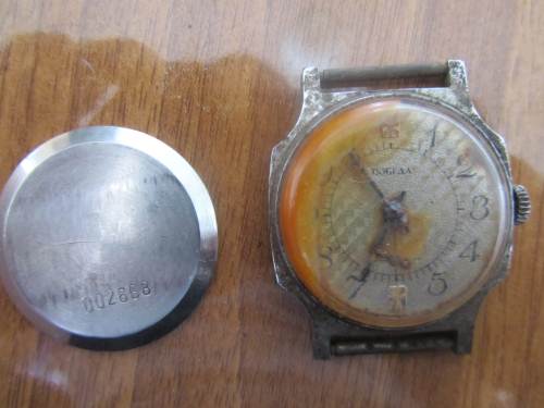

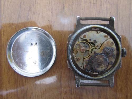

Можно ли восстановить эти часы? Найдены в земле!
Не стОит. Часы современные, без истории, цена им копейка, восстановление станет на порядок дороже. Прикопайте назад.

Сообщение от mishinmaster Посмотреть сообщение
спасибо!!!

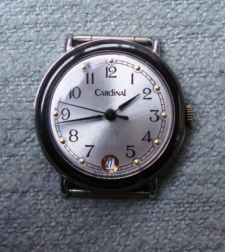

Хотел бы сменить стекло на часах ракета 2614.Н
Антологичных этим
Я знаю что нужно пластмассовое стекло но вот не знаю какого размера и формы , не могли бы вы подсказать ? (на форуме встречал много разных описаний стекол но классификация так и не понял)

но вот не знаю какого размера и формы , не могли бы вы подсказать ? и что нужно для замены краб или вот это приспособление
Посадочное место 28мм, соответственно стекло 28,2мм. Форма плекса, есть у вас в коллекции. Для правильной установки нужен "краб" или специальная приспособа(покажу, как-нибудь в соотв. теме.)
Для разовой установки, лучше обратиться к специалистам.
