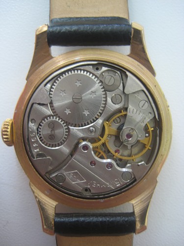

а как правильно шурупы на накладном камне баланса закручивать ? тут есть как сверху так и со стороны спирали.
или это зависит от накладного камня?
