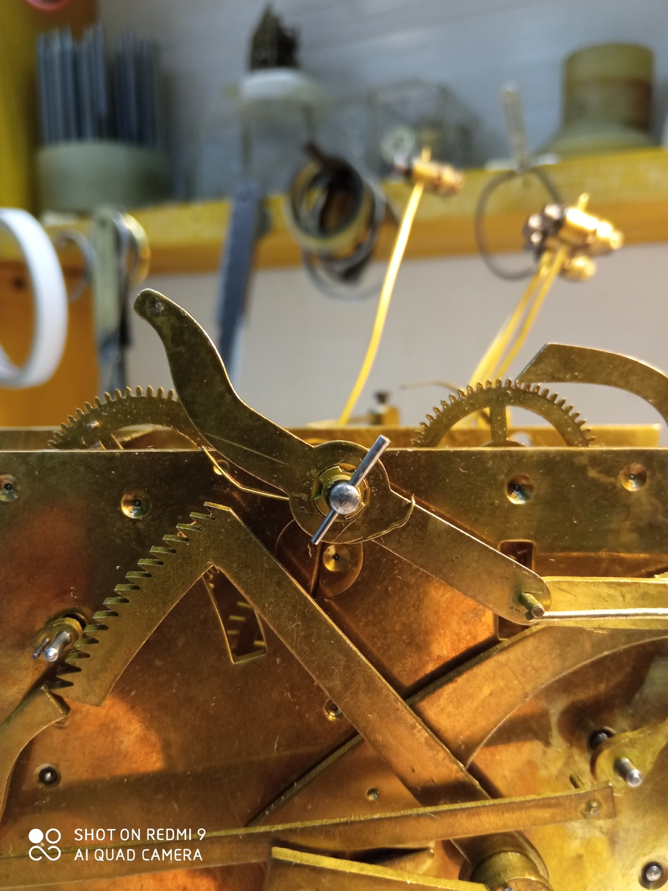

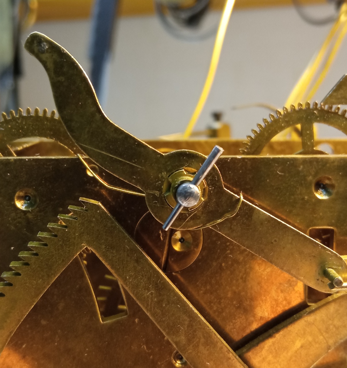

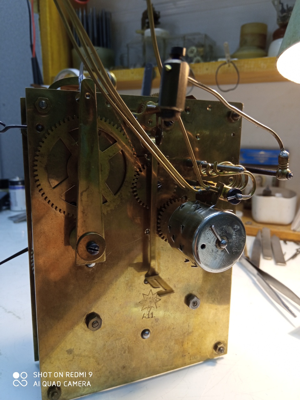

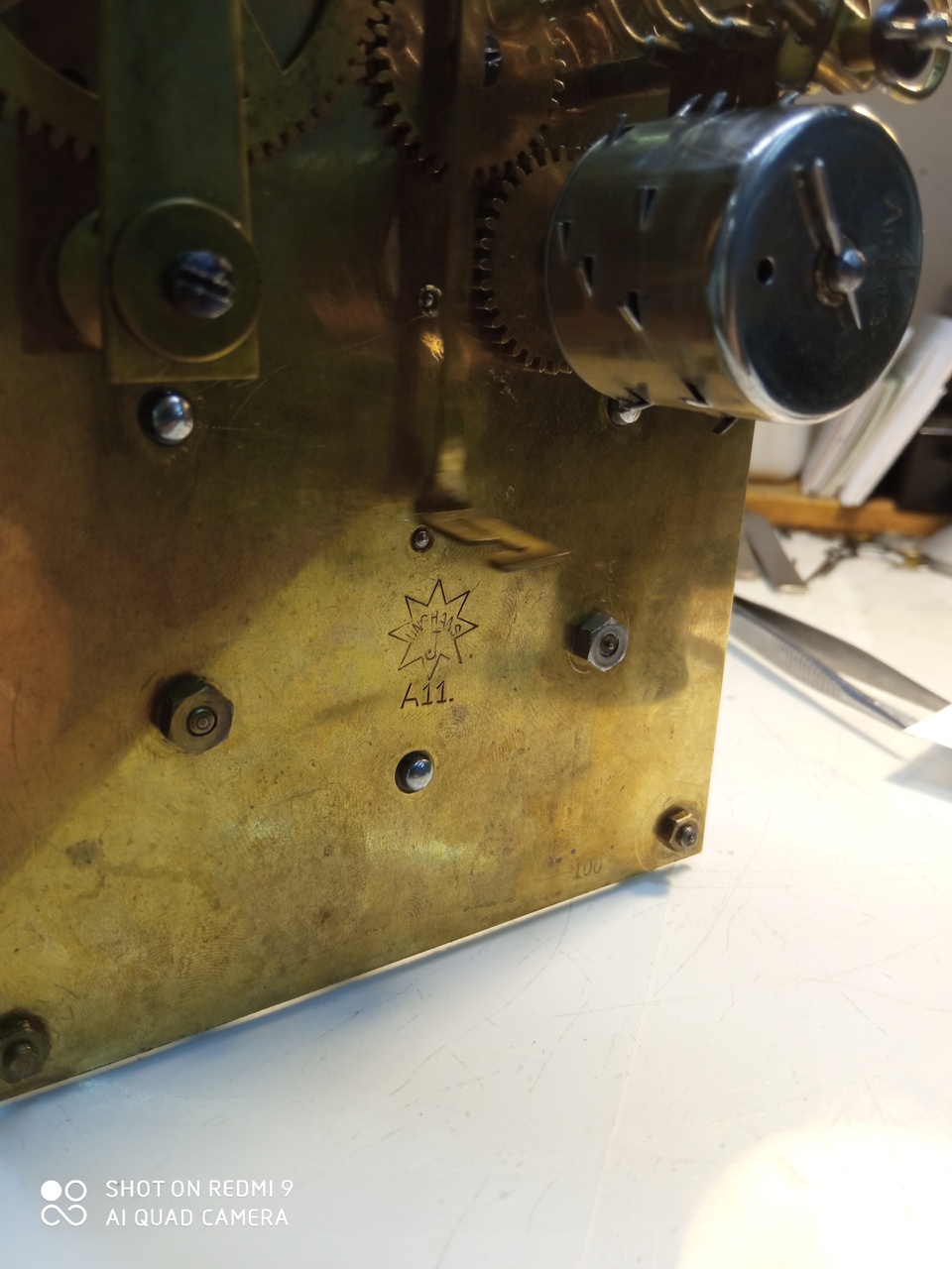

Здравствуйте!
Нужна помощь, часы четвёртой бой, идуд хорошо, НО бой не могу настроить, бьют без остановки, стрелку переведешь бой останавливается, дальше все повторяется, не пойму что не так.
