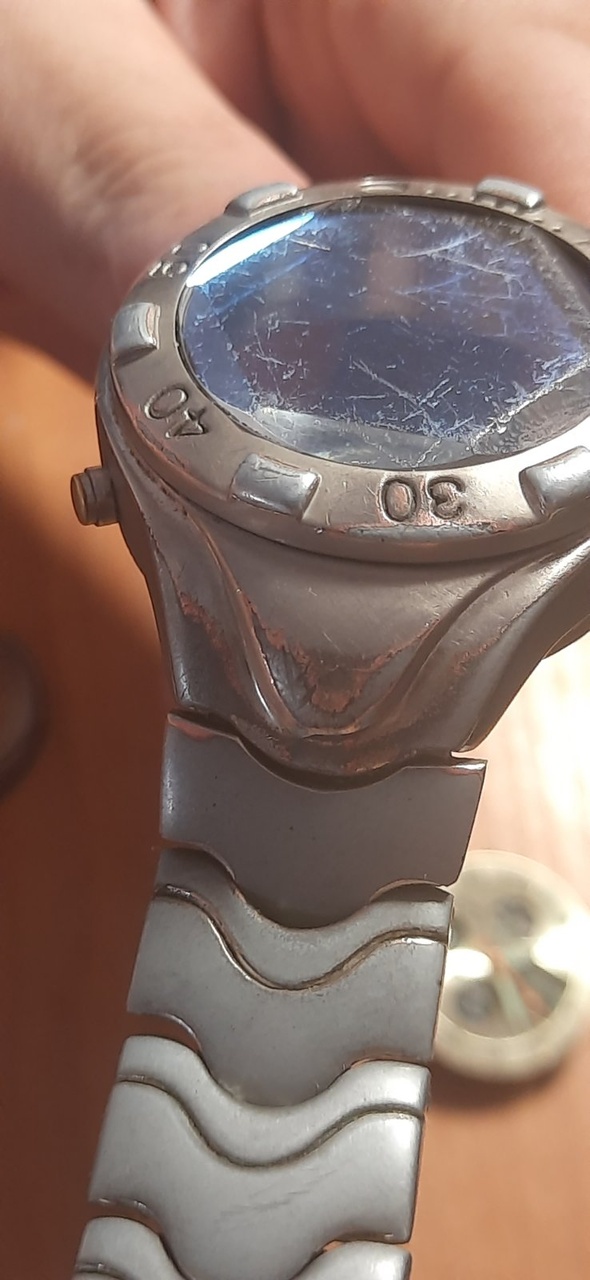

Дело в том, что корпус и браслет сделаны из какого-то сплава и покрыты напылением. Это напыление стёрлось, на корпусе меньше, а браслет почти весь. браслет я отполировывал до зеркального состояния, через неделю он опять серый. Стекло поменяю, если с корпусом можно будет что-то сделать.

По фотографии очень похоже, что корпус и браслет сделан из ЦАМ (сплав алюминия, цинка и меди). На вес, должен быть легким. Если так, то никакие полировки не помогут, только заново хромировать (никелировать).

Да, относительно лёгкие. Жаль, видимо пора им на покой))

Никелирование - недорогой и простой процесс, если что.

Подскажите,а это можно в домашних условиях провернуть?

Ну, я же проворачиваю)

Спасибо большое, буду искать как это делается, если поделитесь ссылками буду признателен
