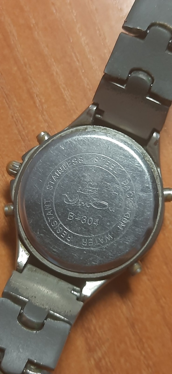

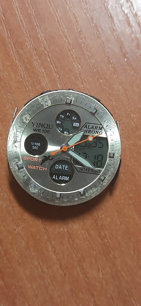

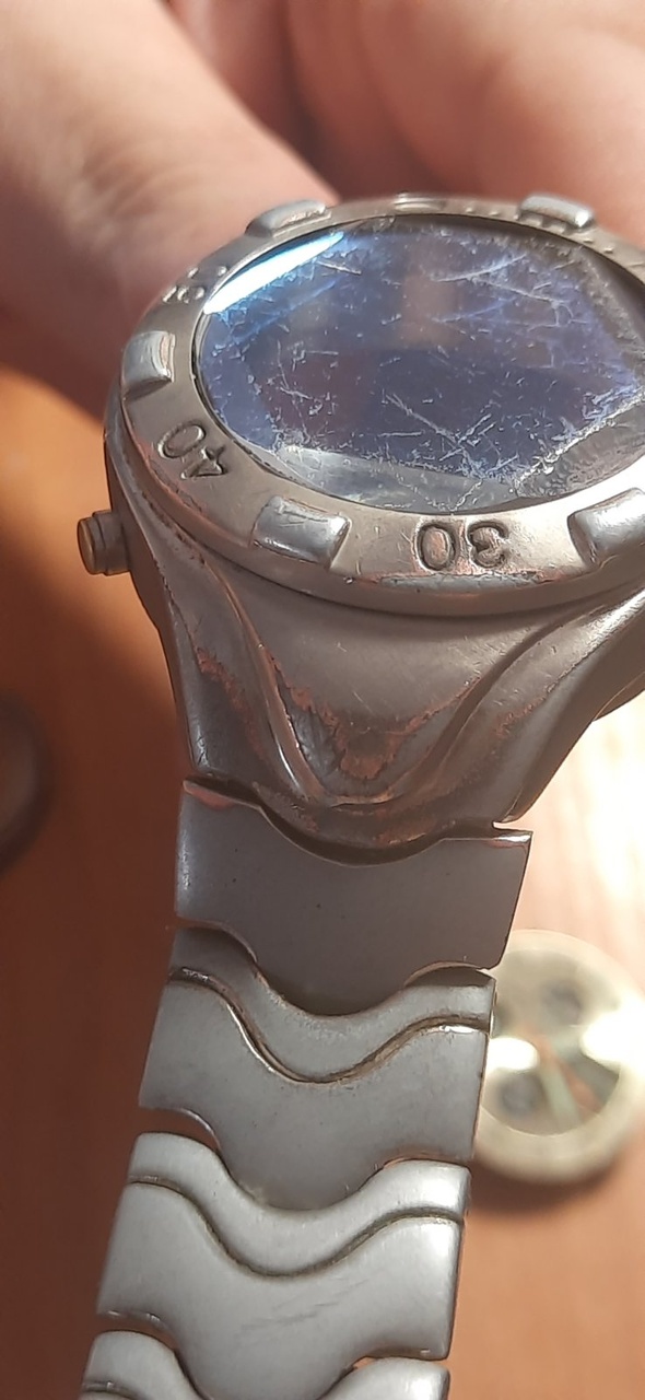

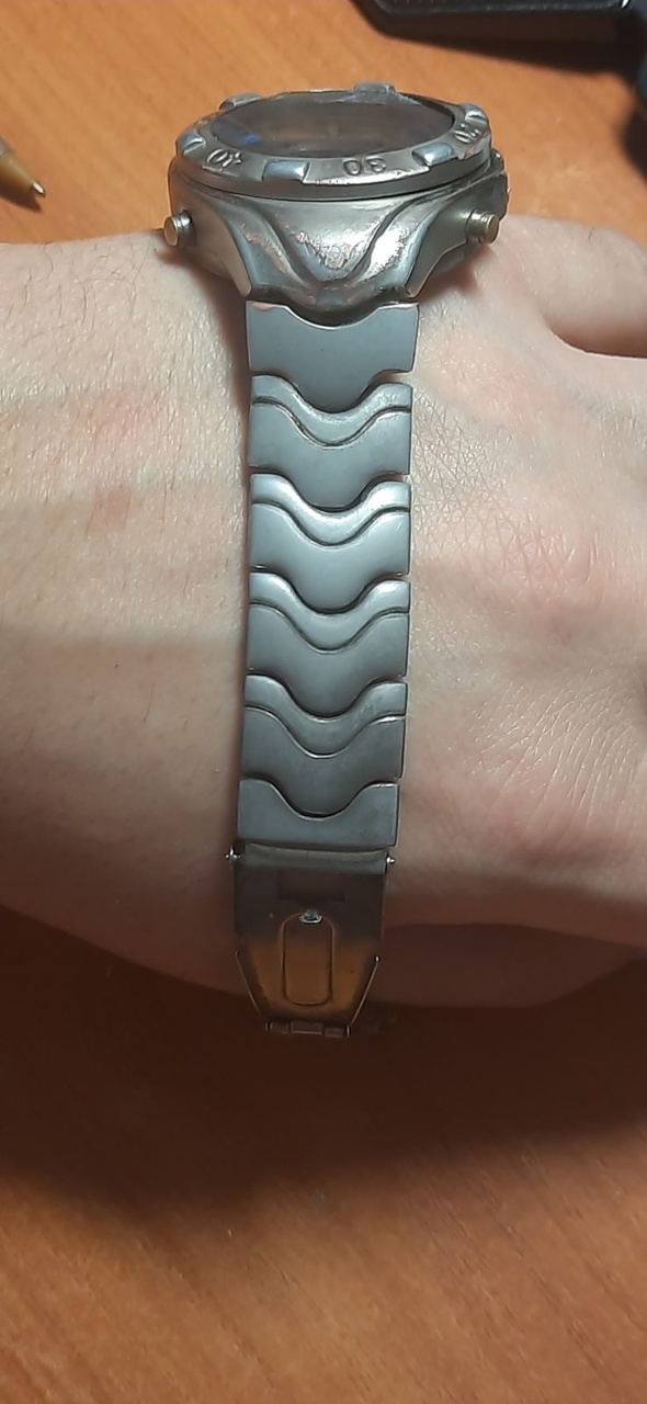

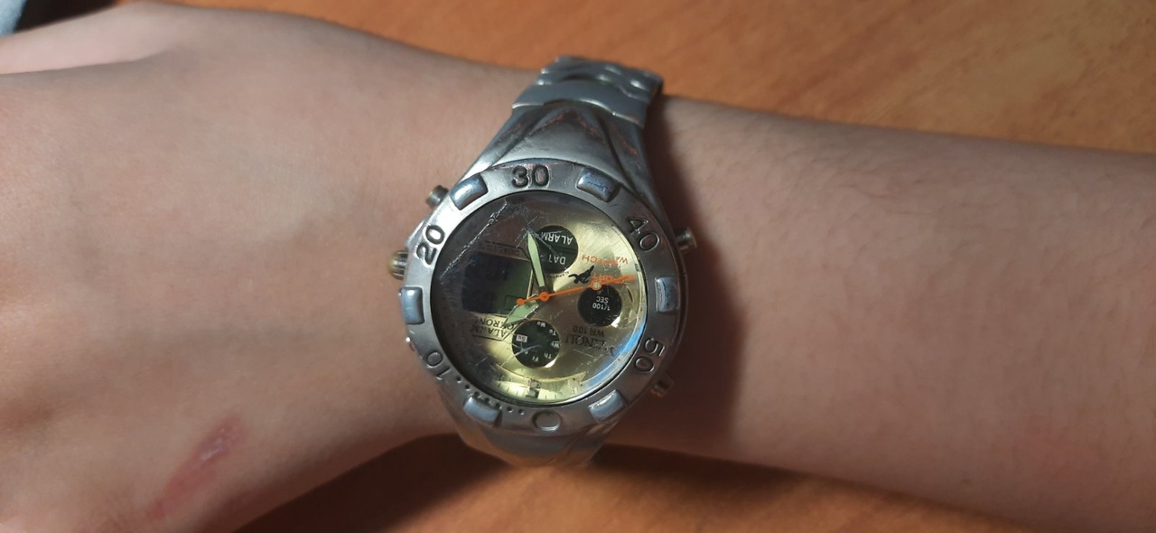

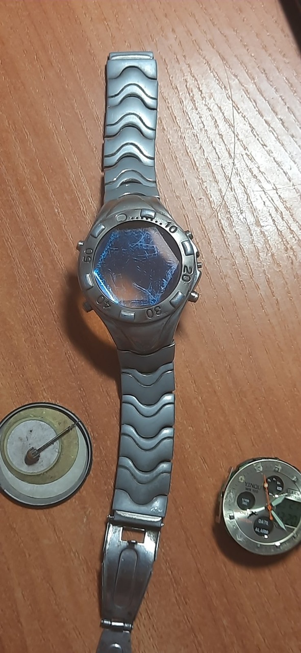

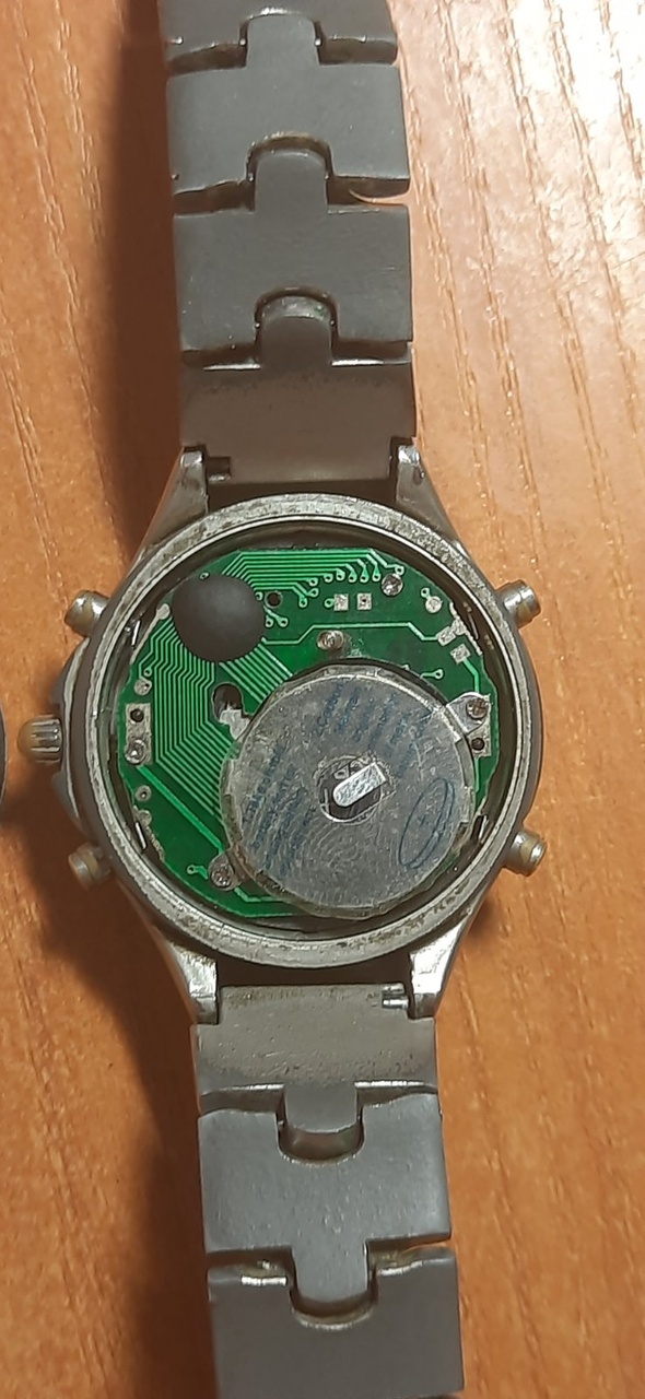

Нужен совет
Здравствуйте уважаемые форумчане, нужен ваш совет. Заранее прошу прощения если не по адресу. Просто первый раз на каком либо форуме. Имеются кварцевые часы, сестра подарила лет 17 назад, все эти годы были в жёсткой эксплуатации и дома и на работе и на стройке, практически неснимались с руки, даже пару раз купался в них по забывчивости. соответственно сейчас находятся в плачевном состоянии, но ходят исправно. Недавно купил себе новые, а эти хотел убрать в ящик, но сын на них глаз положил. Вопрос такой, можно ли привести их в божеский вид, какие есть варианты, или только утиль.

Сообщение от Dram74 Посмотреть сообщение
Можно просто почистить и обязательно поменять стекло - сразу будут выглядеть лучше. Однако, пожалуй, лучше не тратить на это деньги и время.
