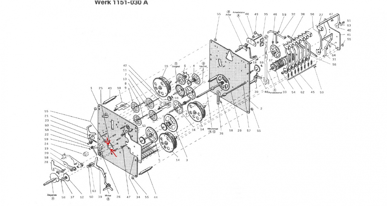

Сообщение от mishinmaster Посмотреть сообщение
Если центральная часть минутной стрелки, та, что с квадратом, закреплена на стрелке подвижно,
Да в Хевмле в мин. стрелке запрессована латунная ступица, только лучше схватить её снаружи за уступчик (ступицу), если есть такой инструмент, запресовано достаточно сильно, чтобы не разбивать квадрат.
Ну или квадрат подобрать плотненько и повернуть стрелку в Вашем случае на 5 минут вперёд относительно ступицы.

У Hermle под циферблатные колеса имеют специальные регулировочные винты, без шляпки с внутренним шестигранником, обычно утопленные. С помощью этих винтов все прекрасно регулируется, ослабили повернули закрепили.

Сообщение от lng Посмотреть сообщение
Это те которые фиксируют шестерню привода лунного календаря, или минутник отдельно регулируется, странно что я раньше не замечал, можно сделать снимок?
Это былобы очень удобно, если регулировать можно не снимая цыферблата.

Фото сделать не могу, сейчас нет таких в ремонте а минутник да регулируется, но циферблат снимать придется.

Деталь №26 минутный триб (белый металл), запрессовывается на минутной оси и не имеет фиксирующих винтов, от её положения зависит положение минутной стрклки в момент включения боя. Распресовать очень сложно, нужно много чего снимать.
Деталь № 25, указанная красными стрелками - четвертная гребёнка (жёлтый металл), на момент включения боя не влияет, но при попытке регулировки новичка может поставить в сложное положение, хотя для тренировки сойдёт, но стрелку на место не поставит.

Прошлый год пришлось настраивать бой в подобных часах и ситуация была примерно такая же и все регулировки были с помощью таких винтиков, доказать или согласиться сейчас с вами не могу, в виду отсутствия фотографий, я почему то не фотографирую большие часы. В следующий раз сделаю фото обязательно.
