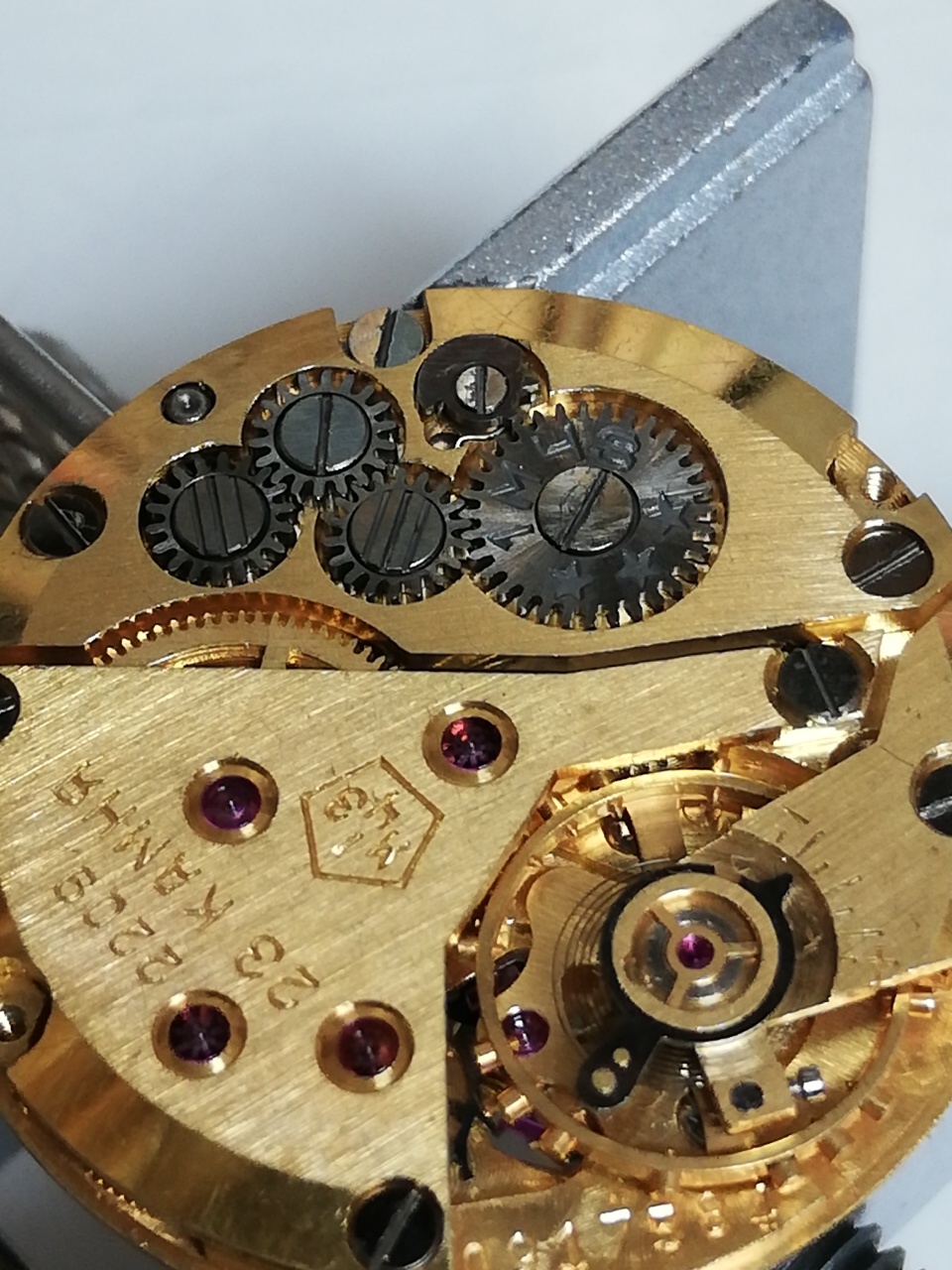

Полет 2209.После сборки стал очень тугой завод. Причём, первые пару оборотов ещё более менее нормальные, а дальше всё туже и туже, практически невозможно провернуть. Заводные колеса крутятся легко, барабанное тоже. Пружина в барабане промыта и смазана. Уже вторые часы с такой же проблемой. Понятно, что что то не так, а вот что-не могу понять.
