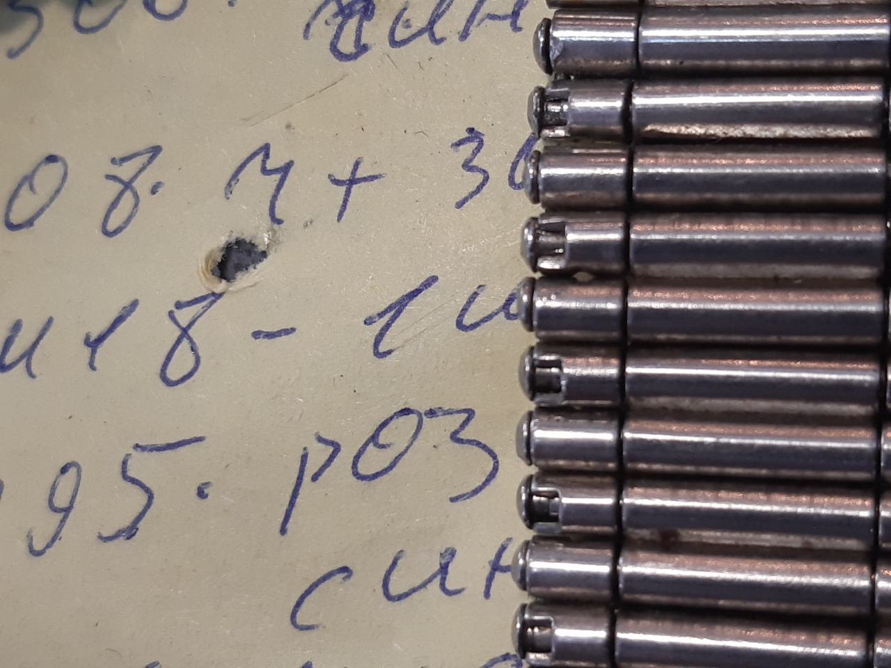

Как удалить необычное звено браслета?
Здравствуйте, товарищи.
Такой вот незатейливый браслет. Столкнулся впервые, и не смог укоротить. Обидно аж.
Клиент вернётся позже с ним.
Кто знает, как удалить здесь звенья?
Теоретически, нужно высадить штифт. Но как и чем?
У меня не получилось.
Может кто сталкивался с такой конструкцией?

надо положить часы на стол на эту переводилку , а минутныи триб надавить до упора к часам . вот и все ...

а там не просто затычки в трубочки вставлены?
