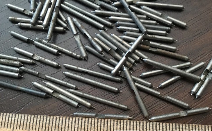

Здравствуйте!
Подскажите пожалуйста, что это может быть?

Добрый вечер!
Это оси колеса баланса для будильника.

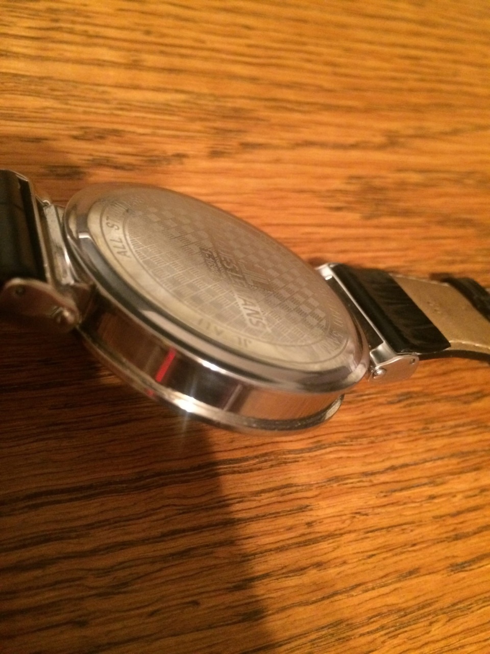

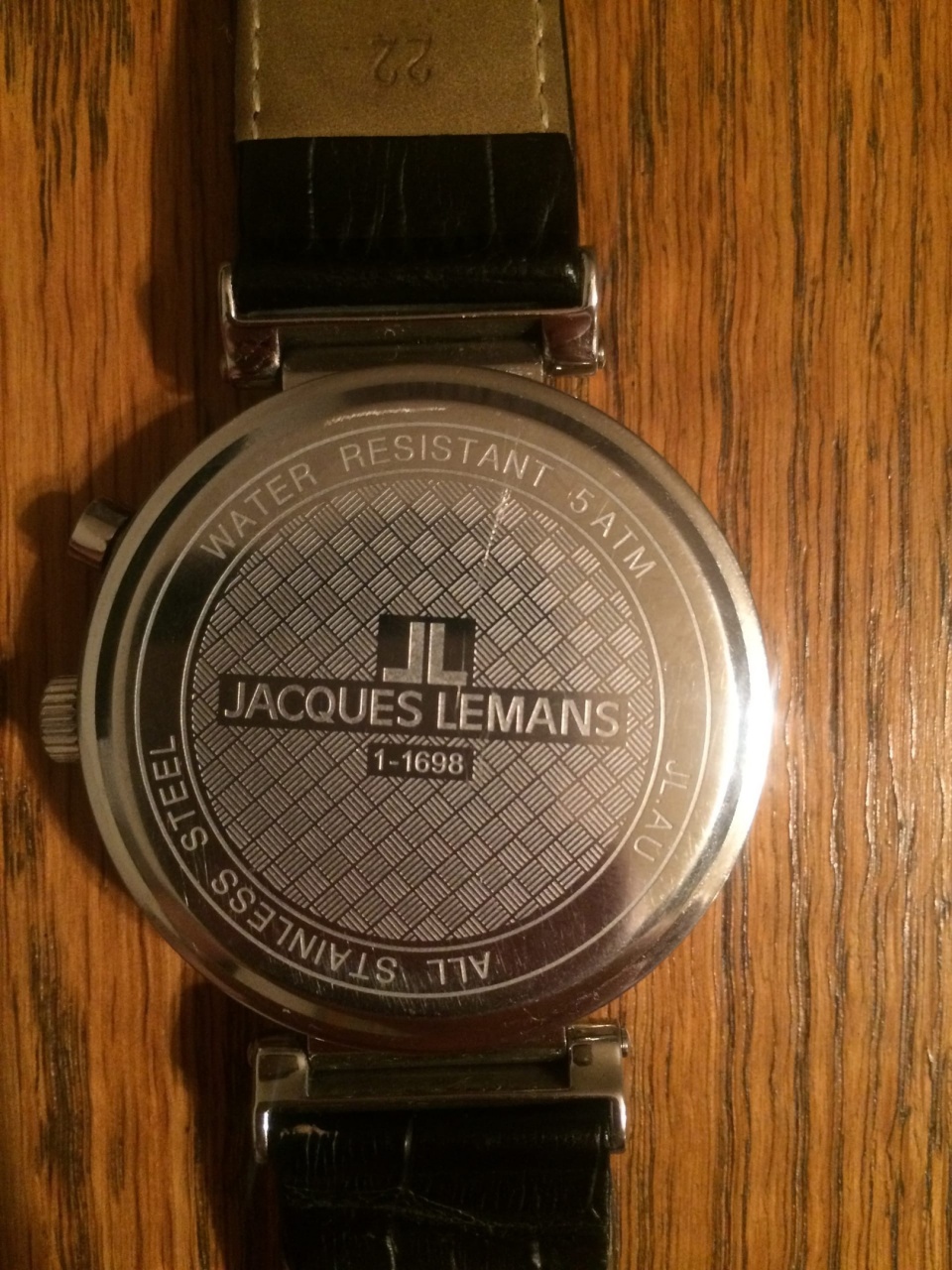

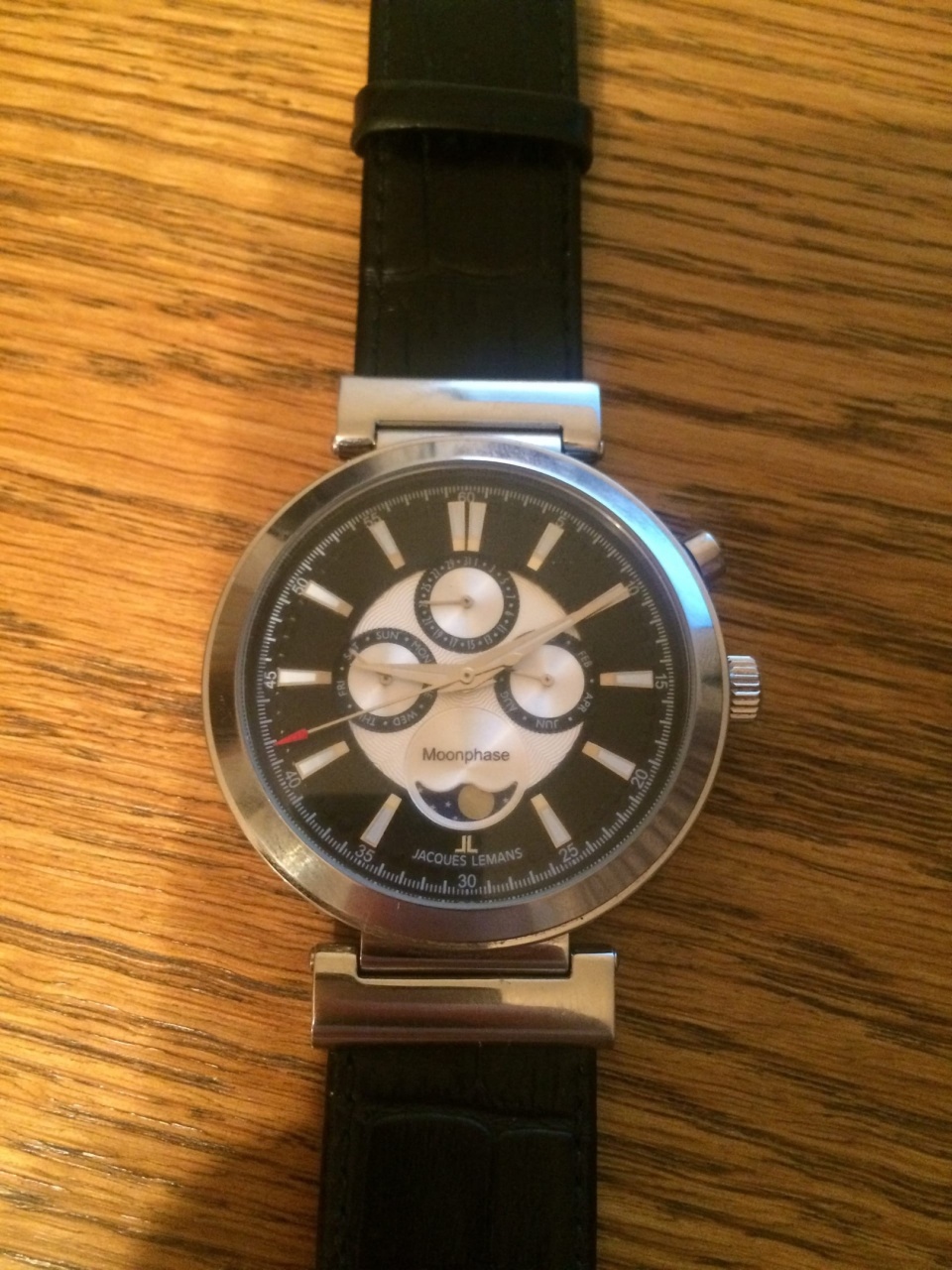

Добрый день! Подскажите, как открывается крышка у Jacques Lemans 1-1698? часы кварцевые, углублений для откручивания нет, для отщелкивания тоже нет, подцепить не получается - зазоры слишком малы. Заранее спасибо.

Нужен тонкий нож для открывания
