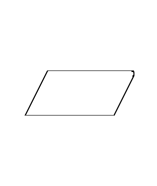

Душан, не совсем понял с размерами. Можете эскиз сечения дать? Думаю, многим интересно будет.

Сообщение от Алекс Посмотреть сообщение
Добры вечер!
Надеюсь что теперь всё будет ясно.
С уважением
Душан
