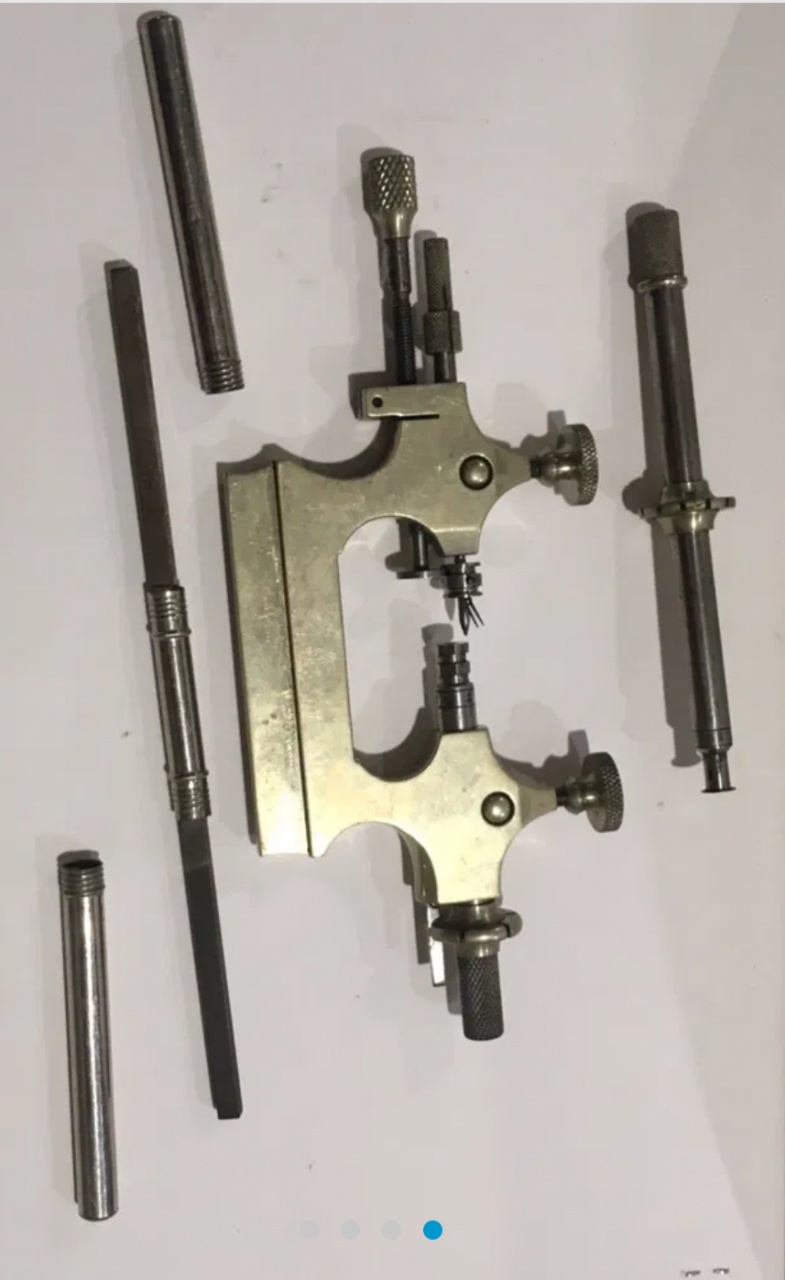

Добрый день. Подскажите, пожалуйста, по этой машинке для полировке цапф. Имею желание купить, все ли в ней нормально на что обратить внимание?

Сообщение от maxim4ik82 Посмотреть сообщение
Добрый вечер!
Нельзя сказать ничего судя по фото что Вы приложили. Должно быть намного более детальных фотографии, и даже тогда нельзя будет с уверенностью сказать. Кстати, то что сейчас можно сказать есть: детали отсутствуют. Читайте форум, уже были обсуждения и множество описаний инструмента.

Сообщение от Душан Грујић Посмотреть сообщение
Добрый вечер!
С уважением, Душан
Больше фото пока нет. Поискал на форуми и кажется нашел http://forum.watch.ru/showthread.php...BD%D0%BE%D0%BA
Подожду брлее детальных фото от продавца.
Подскажите, пожалуйста, чего не хватает, вращение же в ней обеспечивается смычком?
Минимальный набор состоится из трех валов, на фото только два. Состояние фонариков невидное, они целые или нет? Также не знаем, для которые размеры цапф являются Jacot барабанчики, очень важно. Недостает мерка для измерения размеры цапф и недостает один из центров, нормально их бывает два. Смыку можно изготовит сам.
