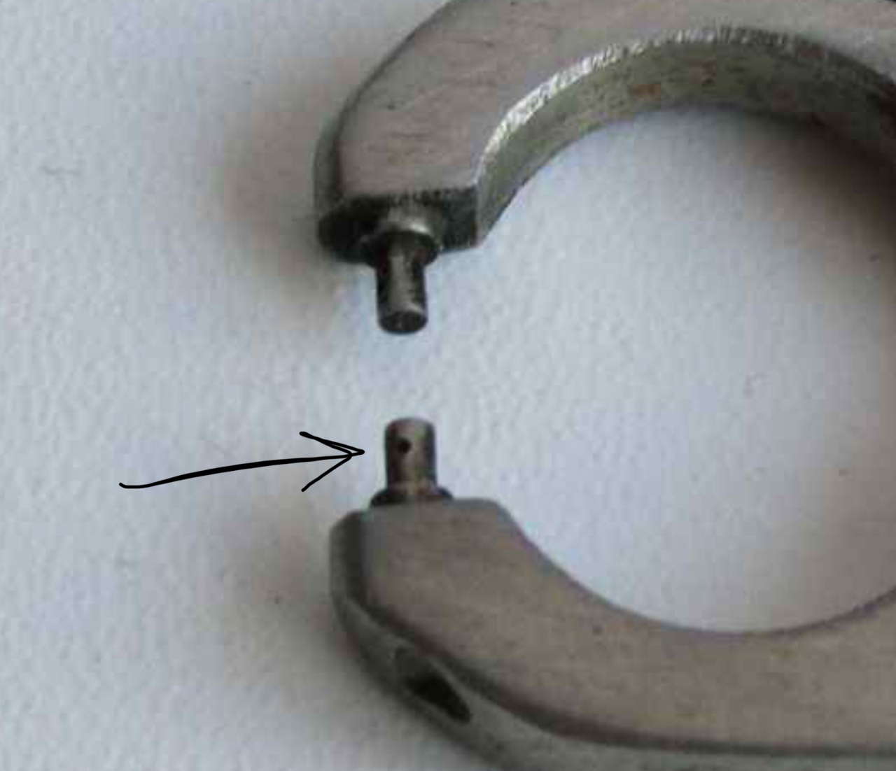

Коллеги, может кто подскажет, чем можно прочистить отверстия ляуфциркуля?
Там толи обломок цапфы, толи что другое, но видно что метал. Из-за этого получается что отверстие глухое. Станка рассверлить нет, вручную сверлом на 0.1 мм, ну законопачу его окончательно, ибо сломается.
Вытравить - не уверен, что губка не растворится, так как по-идее она сталь.
Подцепить остаток там не вариант, протолкнуть вниз, что б через горизонтальные отверстия выпало -- тоже не выходит. Но, мне кажется это единственный путь, наверное.
Но вдруг, может есть и другие пути? Кроме покупки нового :-)

Сообщение от SirStranger Посмотреть сообщение
Добрый день!
Можно ли Вам показать нами фото?
С уважением, Душан

Доброго дня, Душан Владимирович!
Попробую вставить с мобильного.
Диаметр отверстия 0,1 мм, так как первая струна от гитары, кусок, не лезет, а он там что-то в районе 0,15 — 0,2, точнее только можно дома вечером измерить, так как измерительные микроскоп дома.
Попробуйте использовать УЗ ванну, сам лауфциркуль поместите в сосуд с керосином и сосуд в ванну.
Кстати, я желал видеть тип лауфциркуля, в некоторых типов можно изменить наконечник, как у советских. Если это так, то может кто-то помочь Вам и изготовить наконечник.
С уважением, Душан

Сообщение от Душан Грујић Посмотреть сообщение
С уважением, Душан
Спасибо! Про УЗ и то что она может вытолкнуть я как-то и забыл.
Ляуфциркуль, да, обычный из СССР.
Попробую сам починить. У меня есть один рабочий но поломанный, самый первый и самый рабочий. Остальное - ну как-то не везет. :-)
А вот это отверстие не поможет?
Вроде оно как раз для подобных проблем.
А если загнать туда иглу - не поможет, то за него можно выкрутить вставку и заменить ее на другую, вновь изготовленную или с донора.
