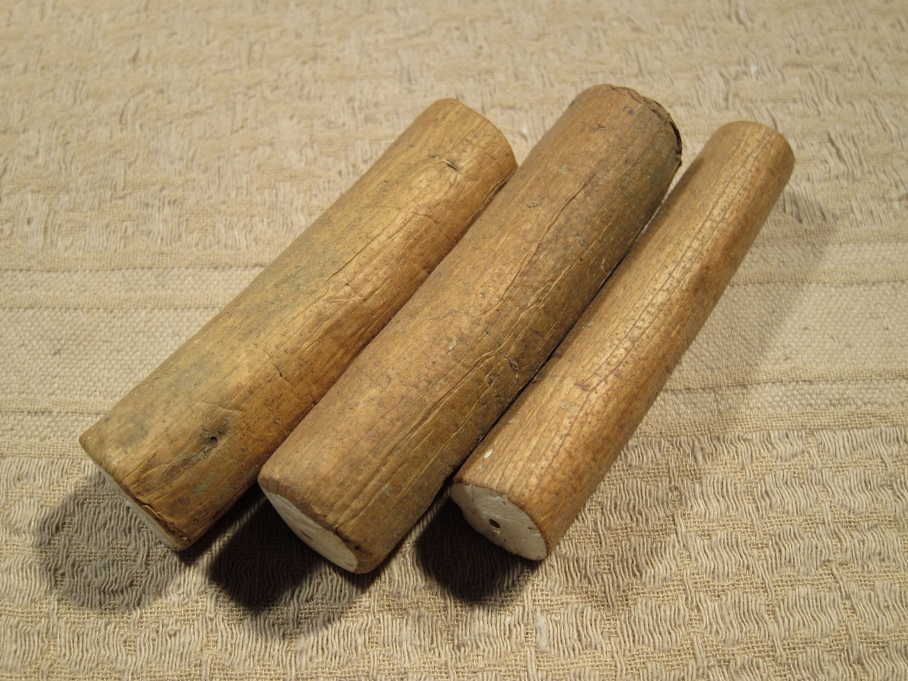

А умения эти палочки валяются и я никогда ими не пользуюсь ...

Держу бузину прямо на маслёнке, там для неё есть колышки.

Сообщение от Andre R Посмотреть сообщение
А чем вы пользуетесь вместо бузины?

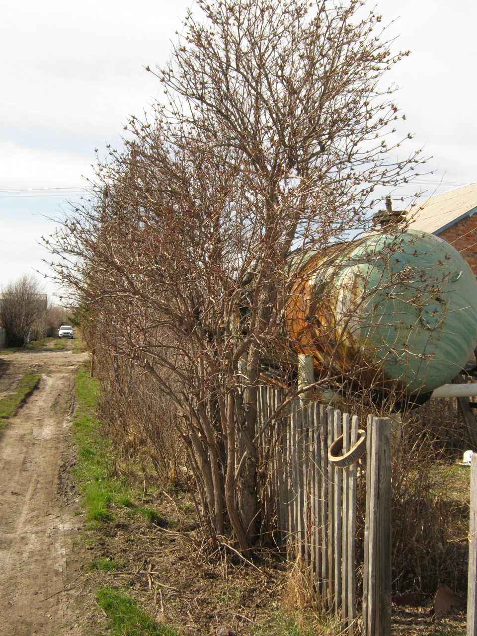

Бузина красная - сорняк. Растёт везде. Я нарезал у себя на участке. Пользуюсь в основном древесиной, сердцевиной редко.

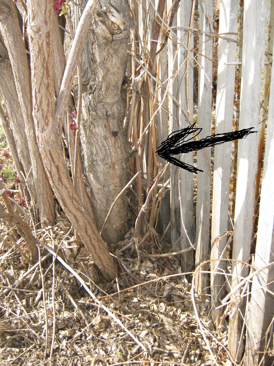

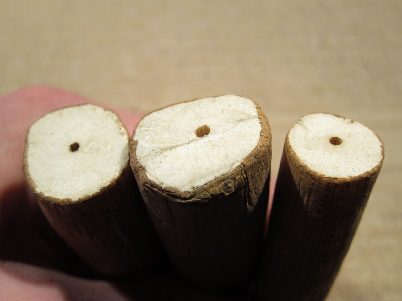

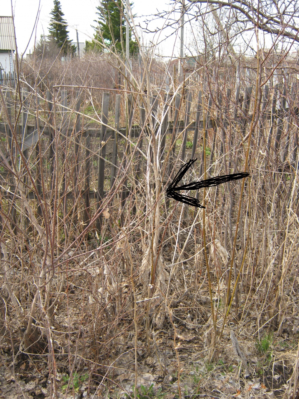

ID:	2568805 Сегодня был на даче ,у бузины есть нижние отростки они целиком из сердцевины.Ещё можно срезать репей,тоже богатый сердцевиной.

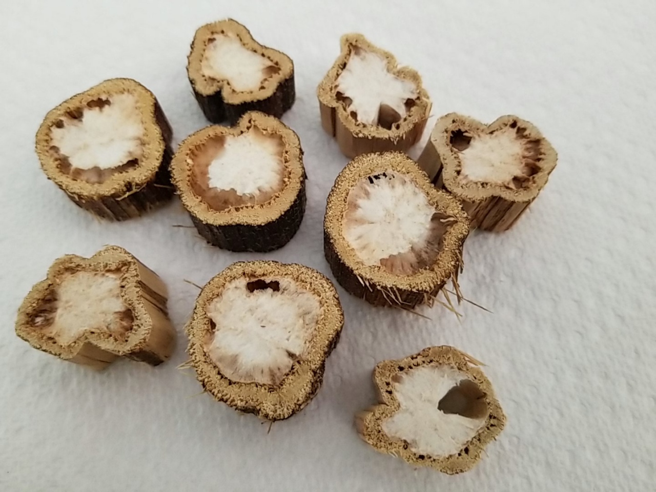

Я нарезал стебли подсолнуха. Некоторые из них оказались полупустые, а другие с очень хорошей сердцевиной по качеству ничем не хуже бузины. Бузина у меня во дворе тоже растет. Точнее это т.н. черная бузина или American Elderberry, но стебли очень тонкие и я пока их не резал.

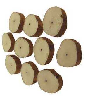

Вроде так выглядит. Легкая, как пенопласт

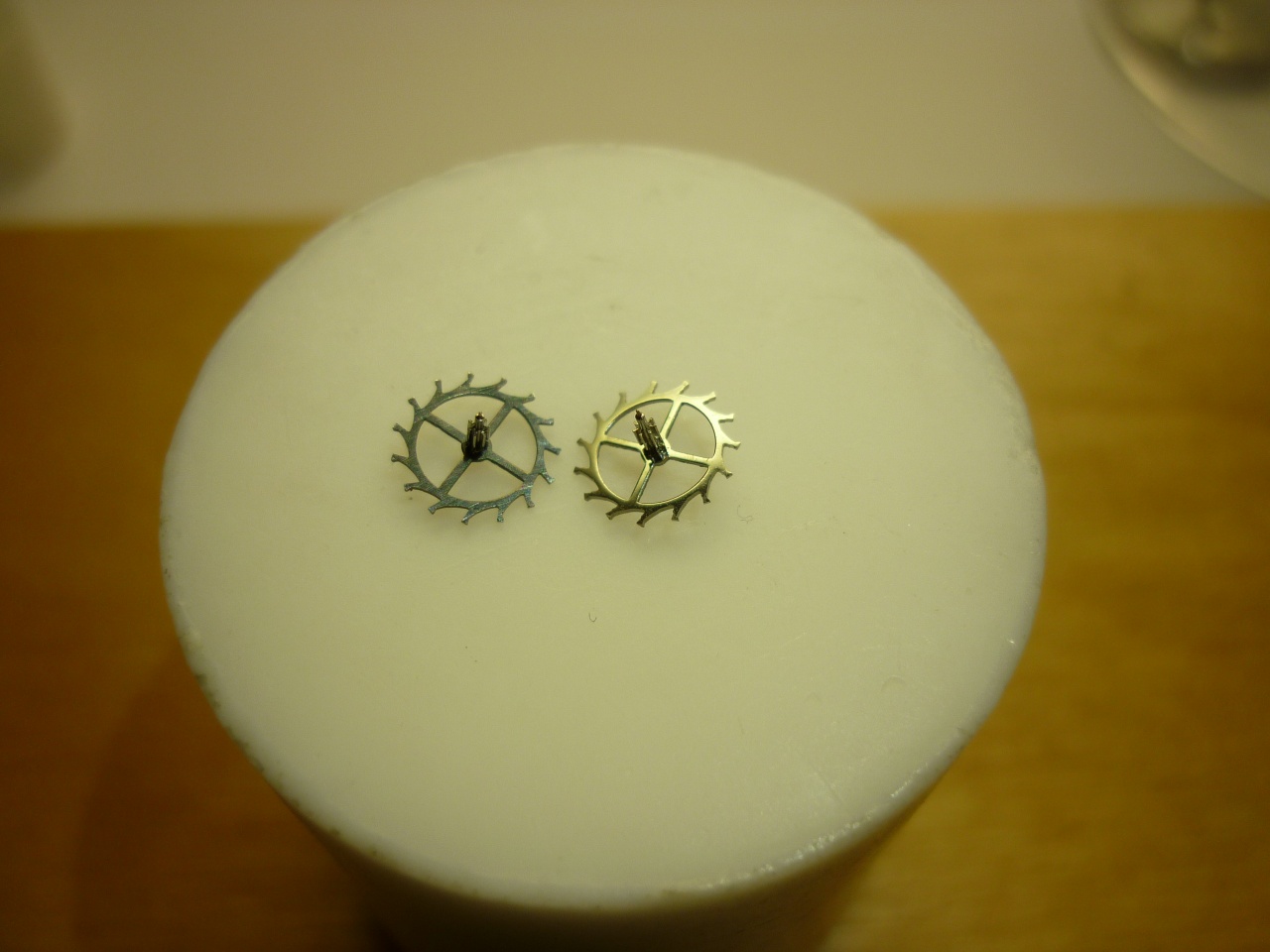

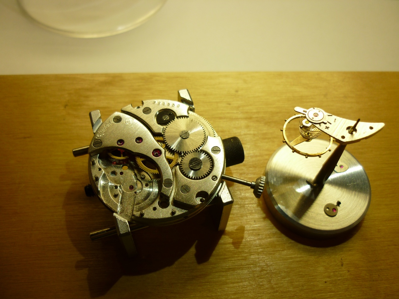

Всем доброго вечера. Прошу помощи. Чистил карманную Секонду и обронил анкерное колесо,цапфа сломалалсь. Взял от Молнии, поставил и дальше полная неясность, что происходит с часами.Качнув их, они идут секунды четыре и становятся. Колесную систему проверил, без анкерного все работает,крутится. Со стороны ремонтуара минутника нет при проверке,что бы исключить влияние от туда.Заметил при снятом балансе такое бывает- анкерное колесо крутится и вилка соответственно тоже носится туда сюда,не останавливаясь. На цапфах шляпок нет,погнутых нет,камни целы,масло не густое, волосок не цепляется,копье тоже,вообще все нормально с виду. Такая опа впервые. Помогите)

Поставить надо парой,и анкерные колесо и вилку от донора.
