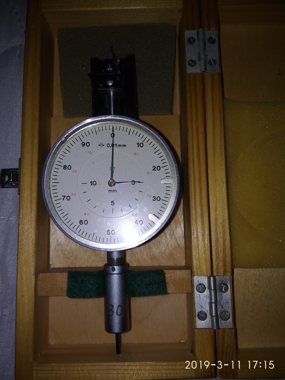

Всем доброго дня. Подскажите по пользованию этим девайсом,как его калибровать?

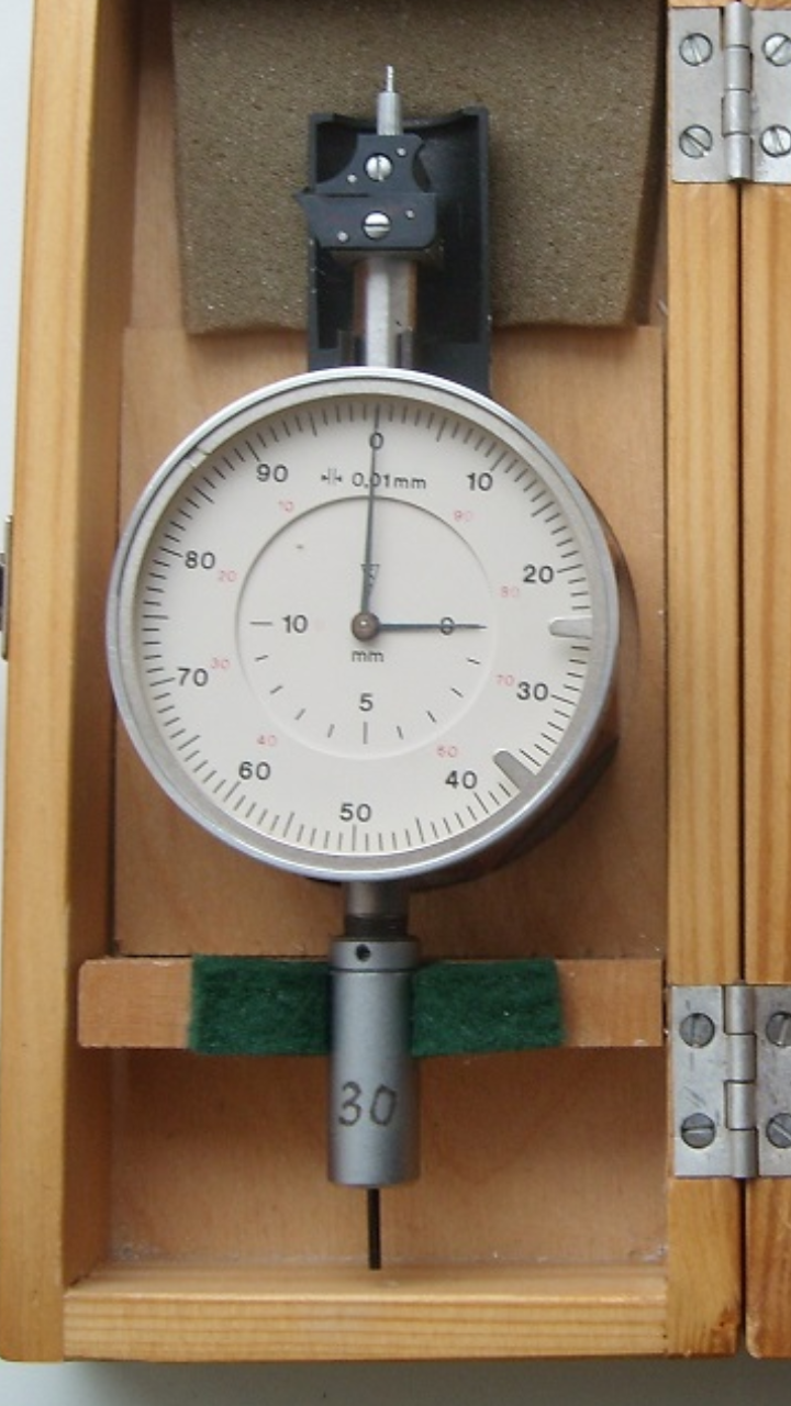

Получше фото

Сообщение от makeevka1 Посмотреть сообщение
Добрый день, головка индикаторная. Подробней тут: http://www.xn--80aggyh2a5bzb.xn--p1a...ovogo-tipa.htm

Спасибо,хорошая статья. Жаль нет подсказки как в ноль поставить. Видно придется разбирать и изучать
Добрый день!
Ничего не надо разбирать, только рант - безель нужно пальцами вращать пока ноль не достигается. У меня их несколько подобных, различного назначения измерении, например нажмите здесь или здесь. Производство FKS из ДДР-а, инструмент высшего класса.

Спасибо Вам Первое что пришло в голову,это вращать рант. Но он по всей видимости плотно сидит и крутить его не получилось. Вот и начал искать информацию от знающих людей.

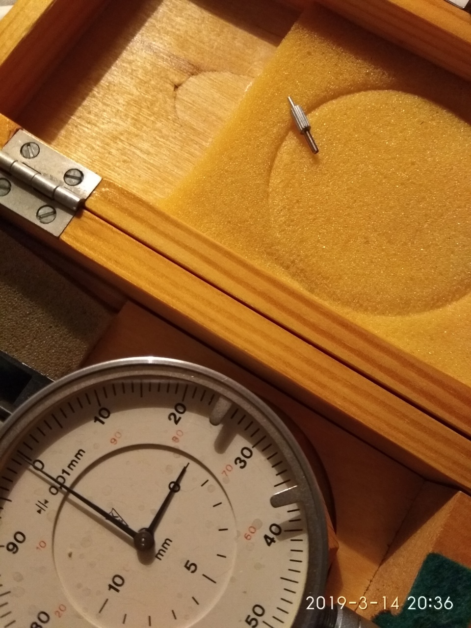

Разбирать его придется,внутри масло загустело, после больших величин(выше 5 мм) стрелка не возвращается.
Вот ещё вопрос,для чего это в данном инструменте?
