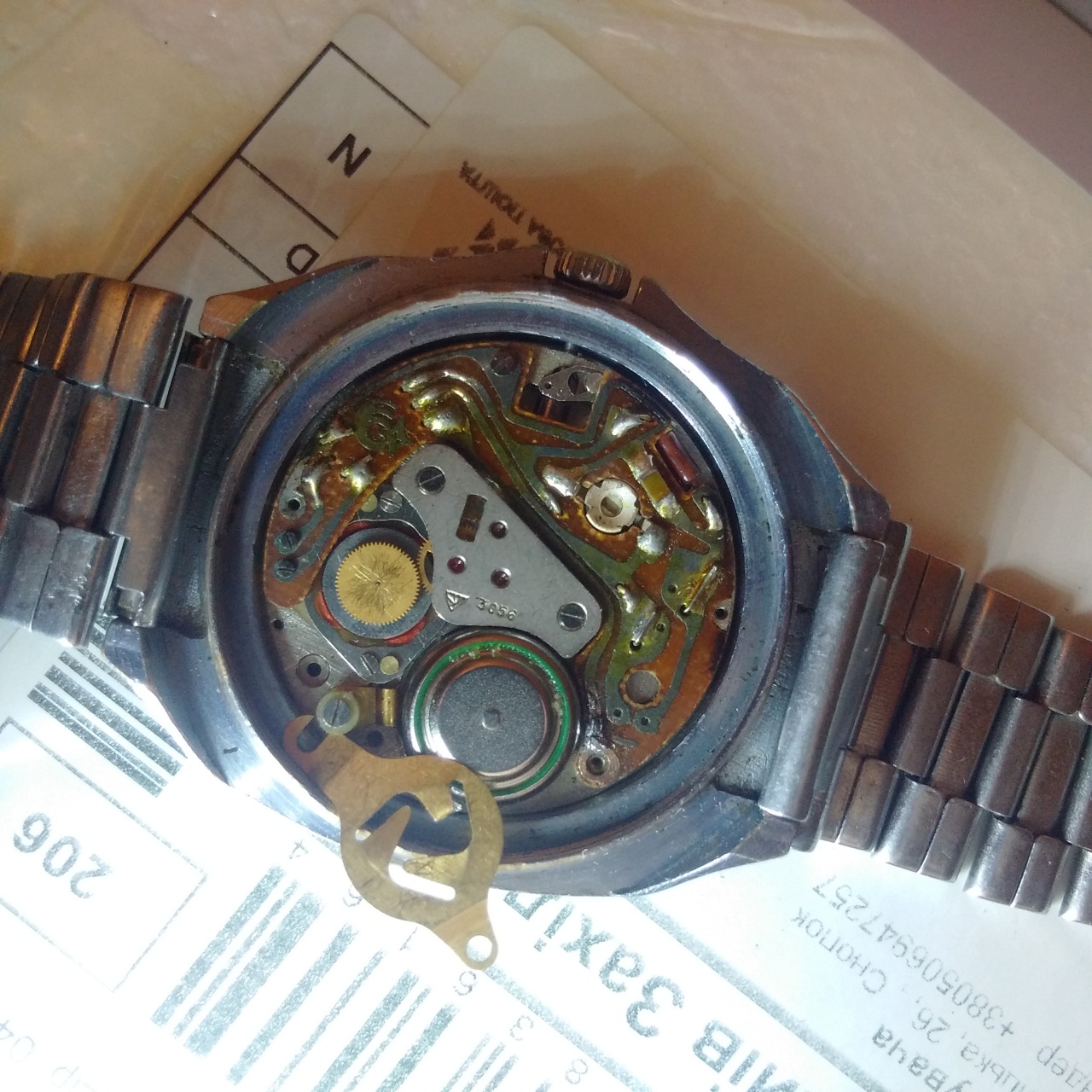

Дак вот, по поводу осутствия присутствия работы часов: мне очень повезло, что для моих экспериментов у меня был донор и да! шайбочка решает, поставил с другого и часы пошли! Опять же - какая не наглядная ти не интуитивная схема съема тока с батареи. Такой ребус попробуй разгадай.
Особо хочется отметить контактную пластину (желтую) - она отличается от ушком с одной стороны так как у более позднего донора (для сравнения серийники корпусов 192037 и 886858) там уже не ушко, петелька, отверстие то есть. Ложится пластина на колеско изолятора потом накрывается колечком изолятора и потом это все протыкается винтиком и прикручивается, для изоляции откорпуса с одной стороны. С другой стороны - пластина минус передает на плату (там где бугор олова) и изолируется через диковинную шайбу - двуразмерную, чтоб прижимной винт не контачил с пластиной (это вот мой случай) и прикручивается к корпусу. Примечательно, что зазоры между самой пластиной и противоположным контактом бетареи при прижиме - просто квантовые, суть квантотехнологии
Фотку скинул для осмотра состояния (мож кому сгодится) "добрый" неизвестный мастер напаял на главной дорожке бугор из олова убрать который у моего паяльника жало не подымается, боюсь напортачить - ходють и ходють.
Все коллизии мне уже достались как факт, например, отсутсвие усиков у контакта внизу посадочного места батареи, плюс я еще один усик отломал сам (эссэсна случайно) желтый сплав не пластичный вообще!.. вот просто, хочешь чуточку подогнуть и бац - кусок у тебя в пинцете остается... Так же забавно, что кто-то покоцал шаговику колесо, зачем?.. борозды какие-то не функциональные, что можно было поперек колеса делать?

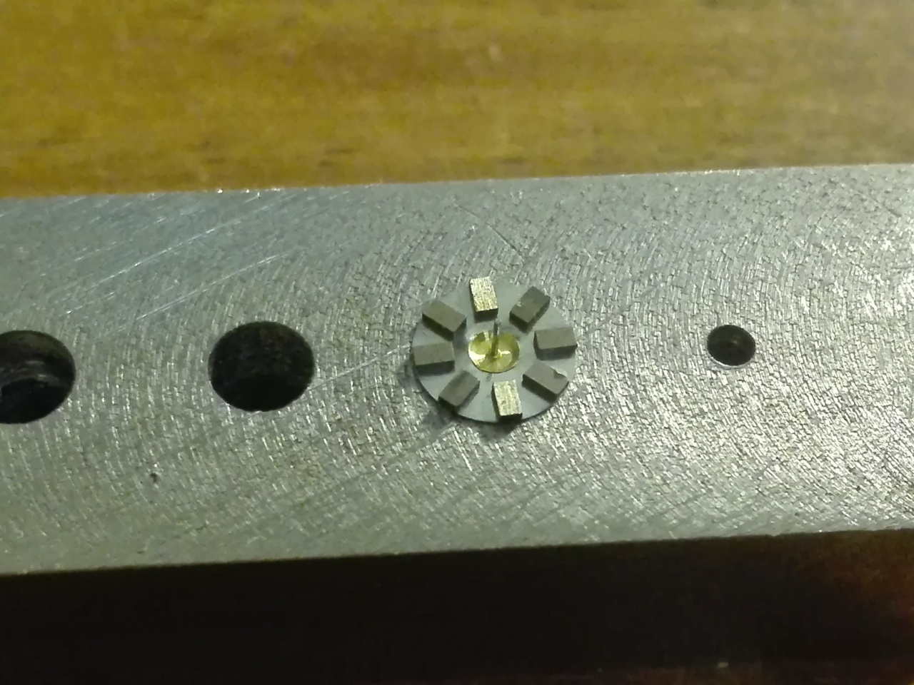

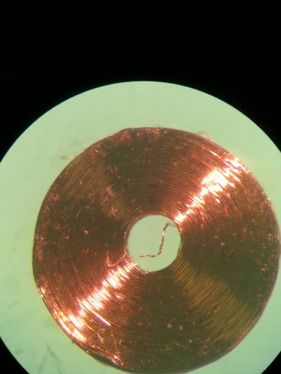

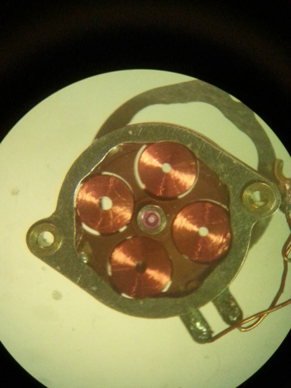

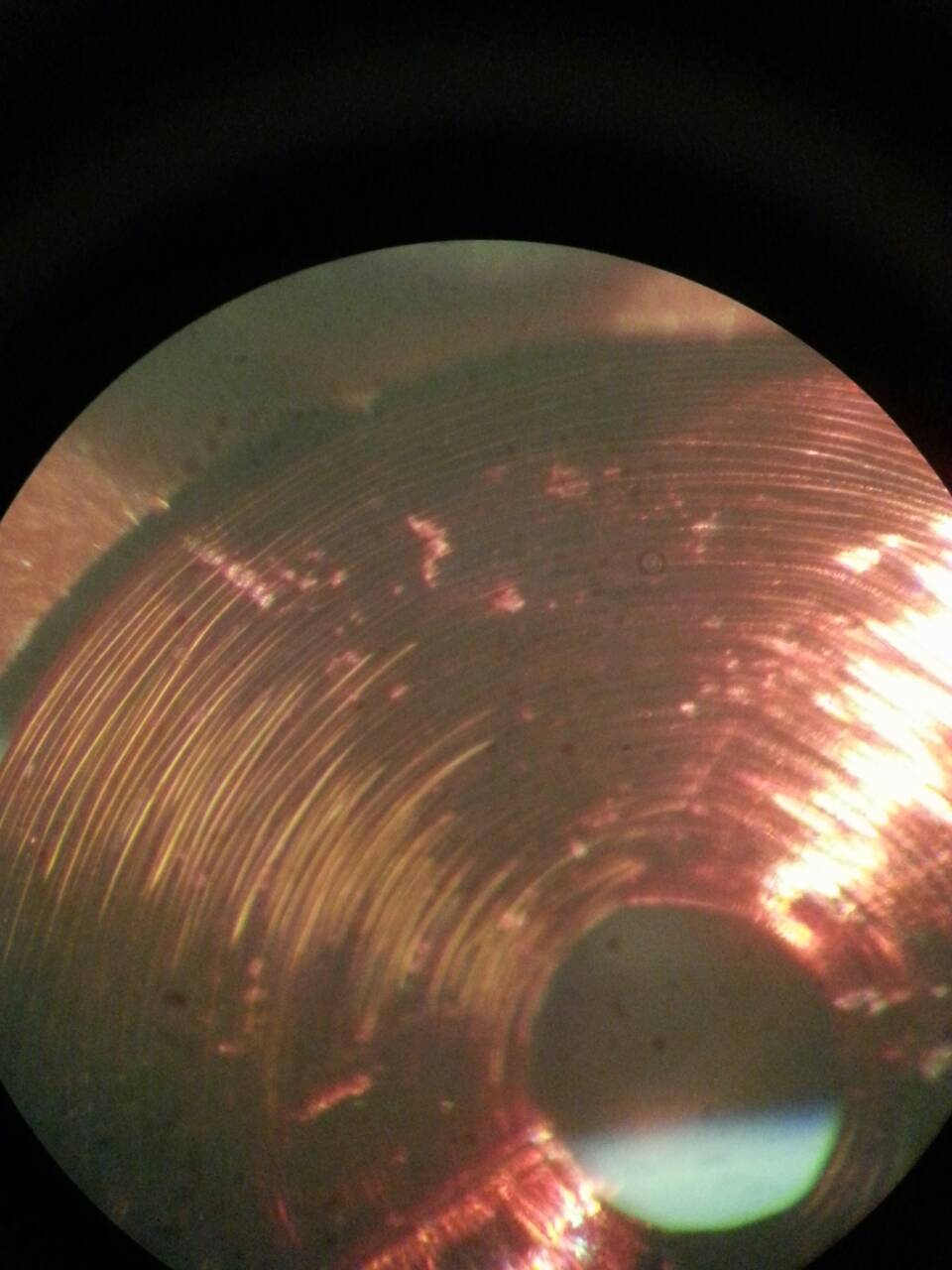

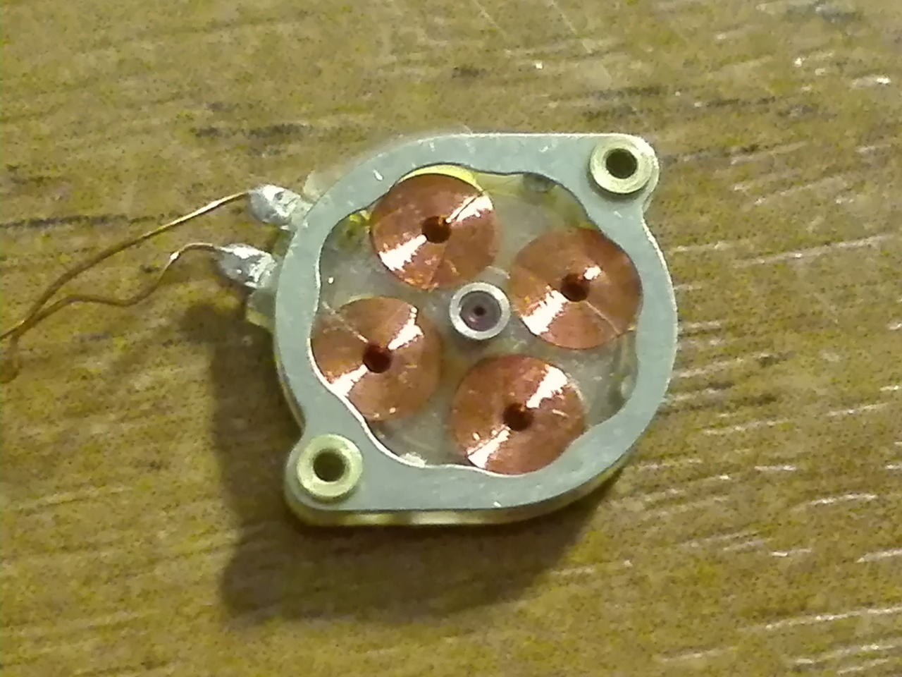

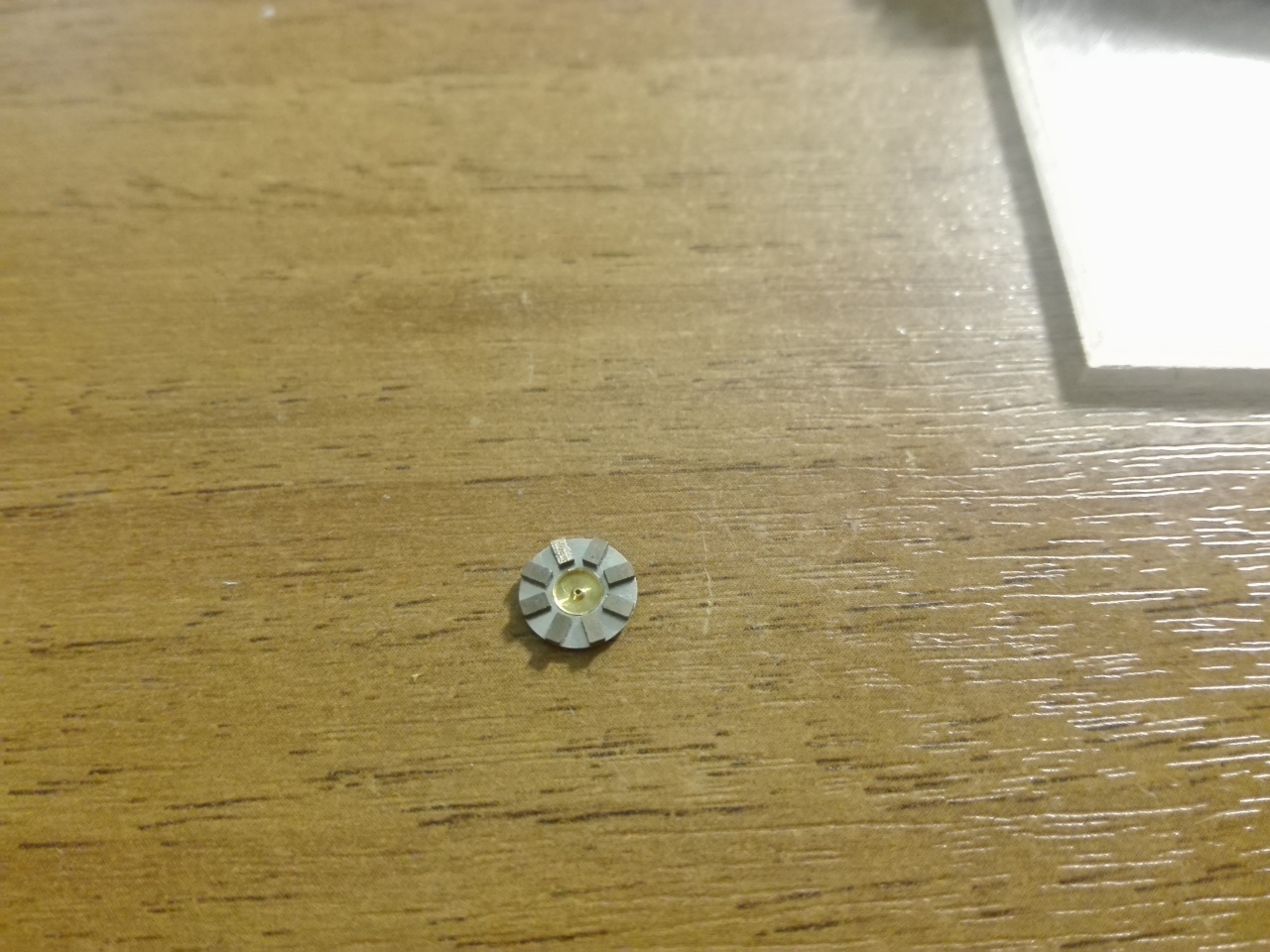

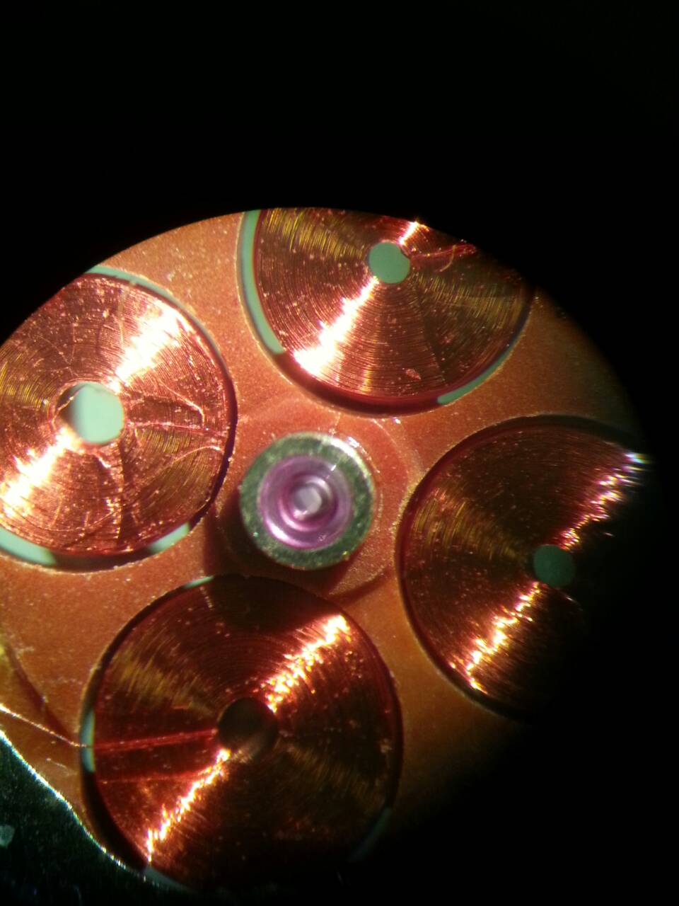

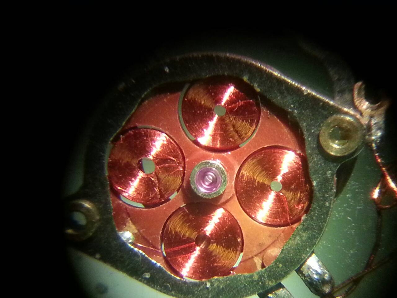

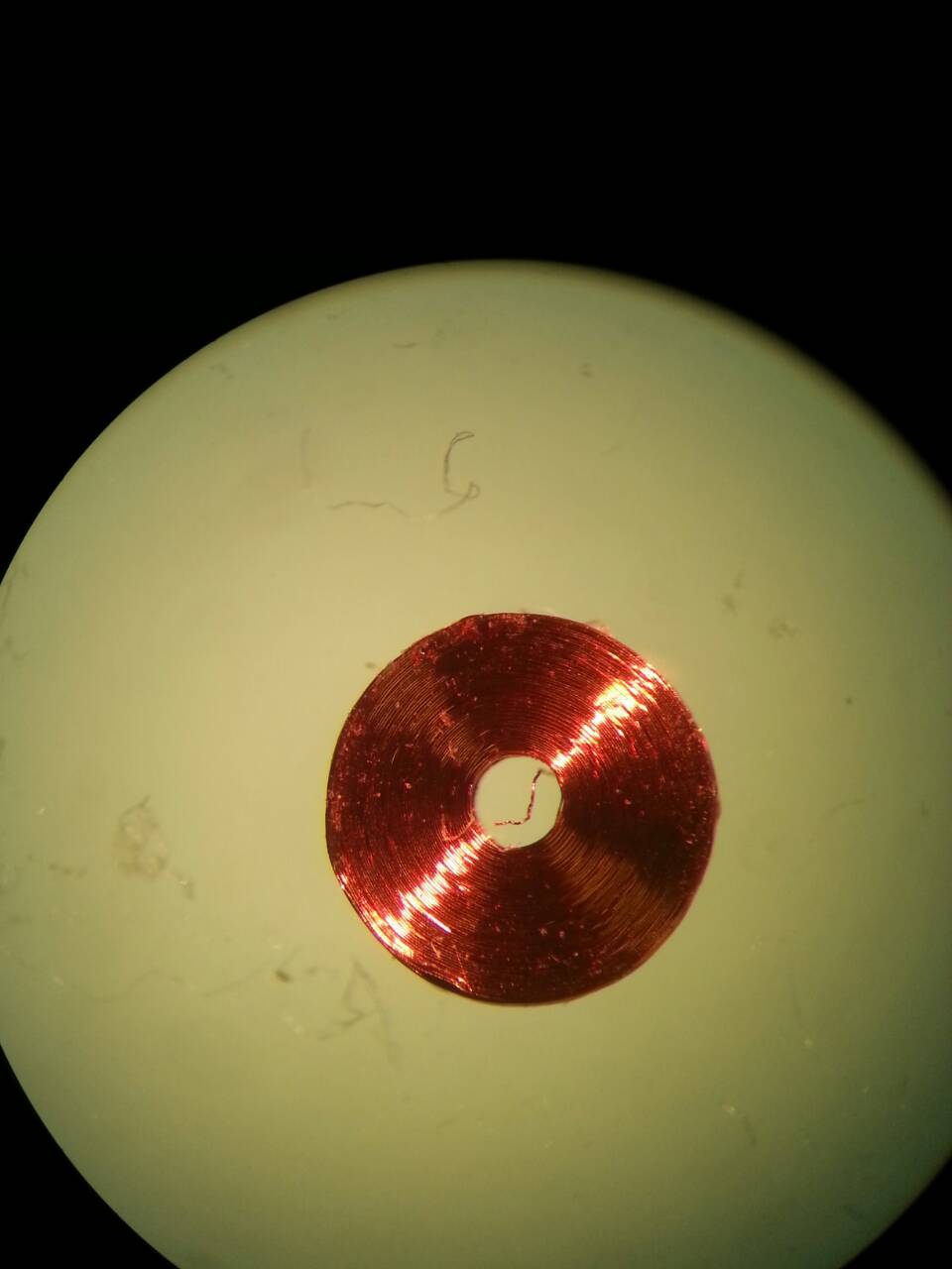

Был у меня не рабочий ШД от мех.3050,решил посмотреть его устройство.Был очень удивлён,что ось внутри него стоит в рубиновом камне.Тогда получается,что они тоже должны разбираться и смазываться,потому как судя по оси смазка на ней высохла еще наверно в прошлом веке.(если вообще там была).
Обрыв внутри обнаружил быстро,но вот запаять на мой взгляд просто не реально.
С уважением,Виталий.

запаять не получится, но можно попробовать токопроводящим клеем под микроскопом

Сообщение от Trops Посмотреть сообщение
Тоже вряд ли получится.Хвостики надо зачистить,чтоб контакт был,но даже под микрокопом это не реально.Интересно,как их на заводе собирали и паяли?

Да я не про стрелку,а про катушки шагового двигателя,где проволока тоньше волоса раз в десять)))

Не надо зачищать

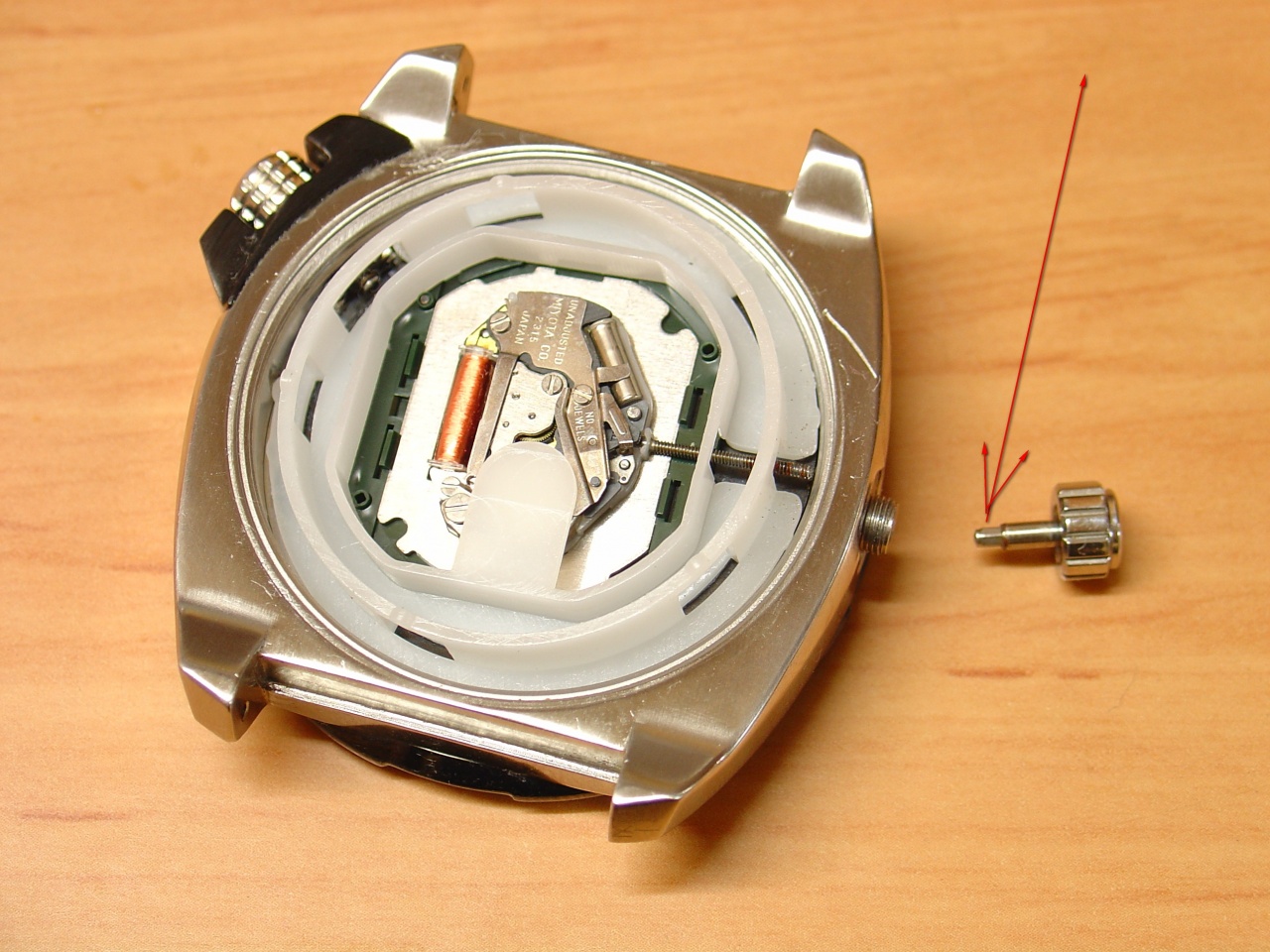

Не могу соединить головку
Добрый вечер. Имею СASIO MTF-E001 (http://forum.watch.ru/showthread.php...TF-E001&page=6). После купания попала вода внутрь (запотело стекло). Разобрал, просушил, собрал. При попытке установить время заводная головка отсоединилась от часов. Разобрал, но не пойму как ее присоединить. На фото стрелками на головке показан пружинящий штырек. Сам заводной привод с резьбой. По идее надо штырек полностью утопить и накрутить головку на привод. Но не получается. Возможно просто отломился от привода или еще какая деталь должна быть (но, вроде, ничего не терял). Люди, подскажите. Часам и года нет как купил новыми.

Она просто открутилась. Нужно извлечь вал и закрутить ее на место. Что вы ее отломали не похоже или не видно. С торца сфотографируйте.
