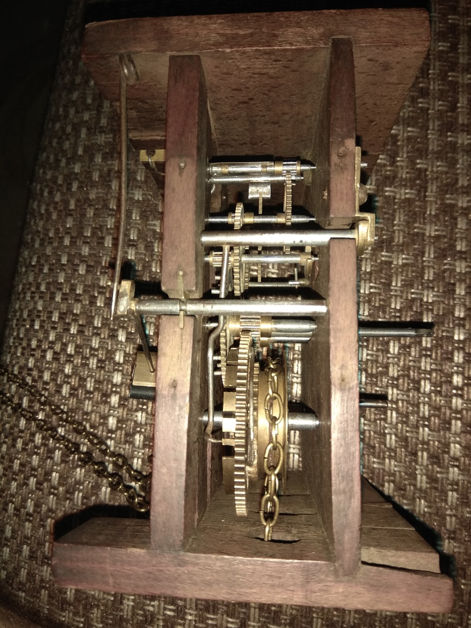

Подскажите пожалуйста по настройке боя в Шварцвальских ходиках. Механизм на деревянных платинах. никак не получается настроить бой . Изгибы проволочки которая запирает счетное колесо ни как не настрою. Может подскажете где об этом почитать, или собственный опыт настройки
