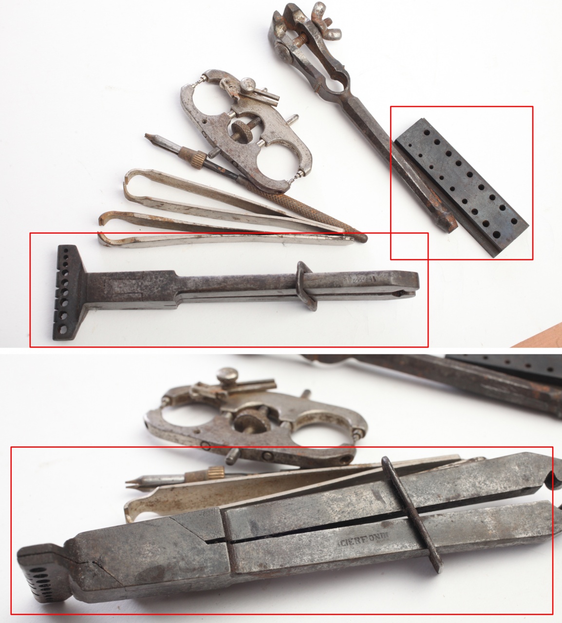

Добрый день! Не подскажите , это часовой инструмент? и как называется? выделен красным. спасибо.

Сообщение от Dmitryekb Посмотреть сообщение
сверху нитбанк с отверстиями разных диаметров и полированной поверхностью.
Добрый день!
Маленький инструмент, называется нитбанк, и служит для напрессовки, распрессовки и расклепки деталей часов, можно использовать свободного, или зажатого в тисках верстака, как когда угодно.
Щипцы специальные, служит для зажать часовые стрелки когда является нужным расширить их посадочные отверстия.
