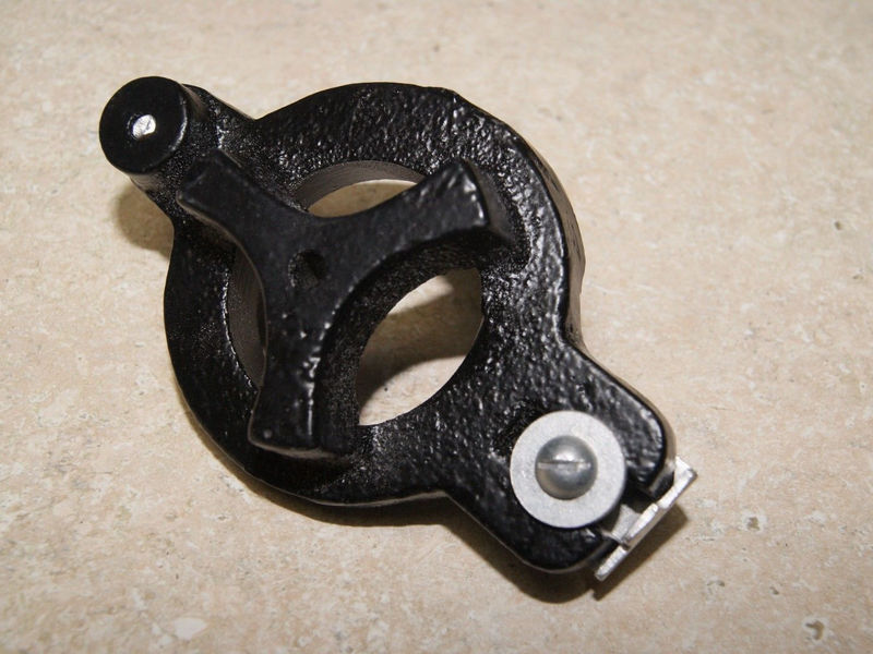

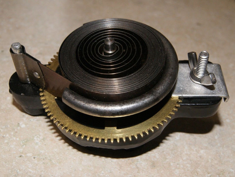

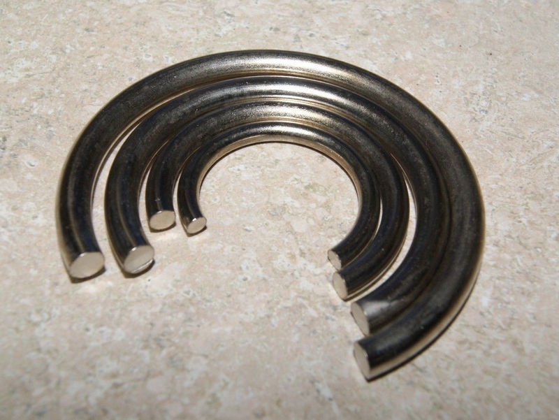

Сообщение от daniel 2 Посмотреть сообщение
как заменить пружину без барабана в настольных часах.
Добрый день!
Не советую использовать только пальцы, даже если используете тяжелые перчатки.
Существует простой, не дорогой, набор инструмента для этого. Все видно на картинках. 'С' образные зажимы используются чтоб держать пружины во время снятия или во время вложения пружин, а для наматывания пружин моталка с подходящим ключом от часов.
С уважением, Душан

Эти 6 пользователей сказали Спасибо! Душан Грујић за это сообщение:
daniel 2 (05.11.2017), ej25 (14.02.2020), gordon b62 (30.12.2019), MegaSega (22.03.2018), VladimirKireev (07.11.2017), Андрей Бабанин (09.11.2017)
