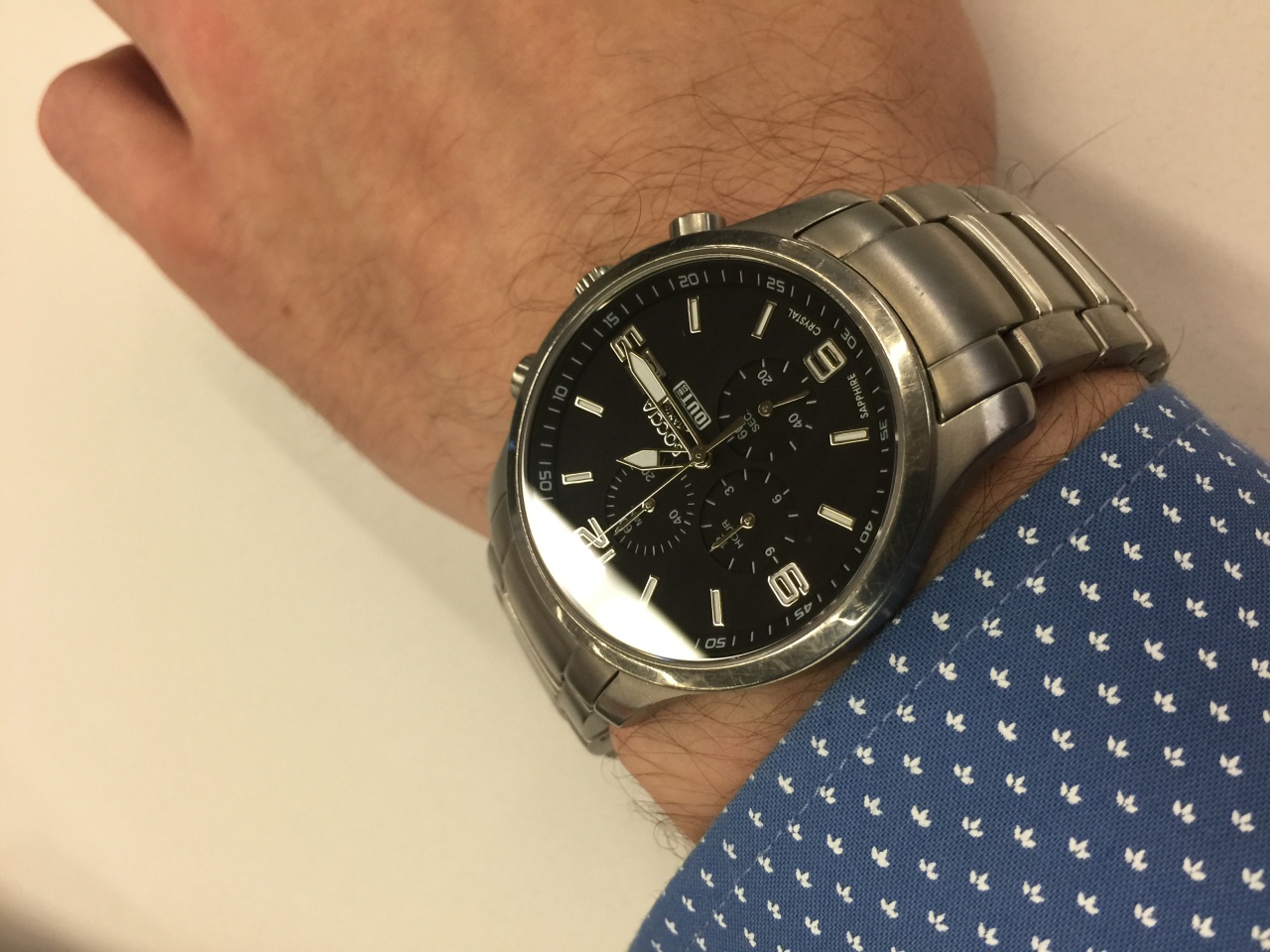

Имеется немецкий кварцевый хронограф Boccia 3776. Вот такой, как в теме:
http://forum.watch.ru/showthread.php?t=216973
Покупал 7 лет назад.
Часы полностью устраивают (дизайн, водозащита, цена и т.д.).
Механизм вроде как японский, но какой - не знаю (по крайней мере, об этом пишут тут, на форуме - сам не проверял).
В последнее время часы стали периодически отставать (полагаю, просто останавливаться и заново начинают идти).
Батарею менял совсем недавно.
Обратился в часовую мастерскую (Москва, м. Кузнецкий мост, называются "Центр обслуживания часов", если это о чем-то скажет).
Они подтвердили, что батарейка - ок, останавливаться могут по причине того, что "7 лет не делалось обслуживание" и "при замене батарейки механизм заляпали пальцами".
Предложили сделать "полную чистку" за 5 т.р.
Учитывая, что сами часы стоят примерно 8-10 т.р., целесообразность отдавать половину стоимости новых часов за чистку старых - под вопросом.
Кроме того, есть подозрение, что меня просто "разводят" (возможно, ошибаюсь).
Если кто-то знает как решить проблему (сталкивался с аналогичной проблемой) или хотя бы просто знает проверенного часового мастера в Мск по кварцу - напишите, плз.
Может на них новый механизм стоит тысячу рублей (образно), и проще его поменять на родной или аналогичный.
Тему с отзывами про часовых мастеров читал, но там речь больше про швейцарские часы, с соответствующими ценами.
А в закрытой теме по целесообразности ремонта кварца мнения разделились - одни говорят, что "всё сложно" и "нецелесообразно", другие - что "всё решаемо".
Можно в ЛС или тут.

Там стоит обычная miyota 0s10, любой нормальный мастер её сделает. Если не хотите заморачиваться, купите новый и замените, он недорогой.
Вообще, я бы для начала очистил контакты, поставил другой элемент питания и затянул бы винты на механизме.

Если кто-то знает как решить проблему (сталкивался с аналогичной проблемой) или хотя бы просто знает проверенного часового мастера в Мск по кварцу - напишите, плз. Может на них новый механизм стоит тысячу рублей (образно), и проще его поменять на родной или аналогичный.
Добрый вечер!
Цель часовой промышленности швейцарцев не состоит в ремонте часов после семь до десять лет, а в продаже новых часов, поэтому настолько высокие цены ремонта в авторизованных СЦ.
Советую Вам купите новые часы потому что за лет пять Вам буде нужно заплатить для новое техническое обслуживание часов, и вот достигаете стоимость новых часов.
Что касается нормального, не швейцарского СЦ, не могу Вам предложить любого мастера в Москве, кроме Андрея Бабанина, просто не знаю других.
С уважением, Душан

Спасибо за подробный ответ!
Наверное, я так и сделаю - куплю механизм.
Потому что можно, конечно, почистить, заменить батарею, затянуть винты, но боюсь, что Мск мне обойдется это как минимум в 1 тысячу рублей (а скорее - больше), при этом не факт, что это на 100% поможет.
И тогда придется платить дважды - за эти мероприятия и за механизм.
В связи с этим возник вопрос: а где лучше купить этот самый механизм? Погуглил - в основном их продают только часовым мастерским и нужно иметь как минимум, ИП.
Еще нашел на Али. Цена низкая, утверждают что пр-во Япония, отзывов много и все положительные.
На Али механизм можно брать, или лучше не надо?
