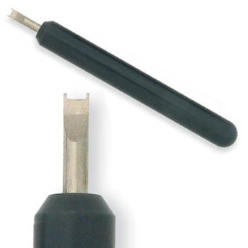

Сообщение от Yntarius Посмотреть сообщение
Прошу подсказать как правильно (по технологии) снимается-устанавливается колонка узла баланса в опору подвижной колонки. Какие существуют съемники, оправки - для примера на калибре ЕТА.
Добры вечер!
Для снимать использовать инструмент Etachron. Для установить лучше всего использовать палку заостренного оргстекла. Для поместить назад колонку, нажмите на нее еще ​​в очень контролируемым образом. Удерживайте палку только направлением толчка, очень тщательно.
С уважением
Душан

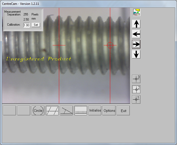

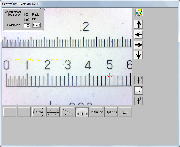

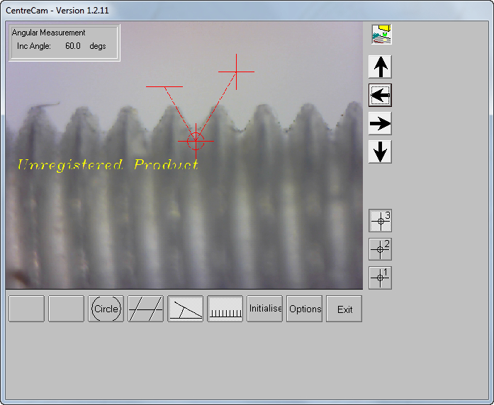

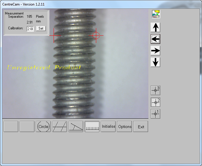

Мне не ясно чего то означает число витков "30", если Вы уже измерили шаг резьбы который составляет "1 мм". Один дюйм равно 25.40 мм, если 30 витков по дюйму то шаг будет 0.847 мм.
Программе надо будет калиброванный для любое измерение, каждый раз когда увеличение было изменено. Калибровка выполняется следующим образом, показано на фото ниже, затем и процедура измерения. Для калибровки надо использовать линейный эталон, можно использовать любой который Вам доступен.
Вот, я измерил винт М3 у которого шаг 0.5 мм. Измерил пять витков для получении более точного результата.
С уважением
Душан
