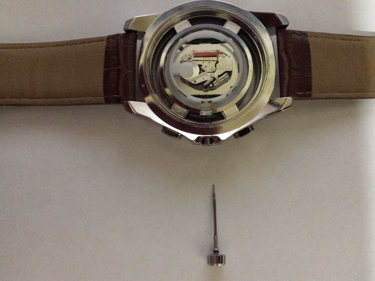

  #1777
Старый 21.07.2017, 16:25
axmed2004 axmed2004 вне форума
Регистрация: 21.07.2017
Адрес: Махачкала
Сообщений: 1
добрый день. открыл часы Alberto Kavalli с целью почистить стекло изнутри, попала пыль, по инструкциям снял заводной вал, не совсем уверен как получилось, в клипах показывали рядом с осью на что то нажимать, теперь он не защелкивается. прошу вашей помощи
ID:	1871563   Нажмите на изображение для увеличения
