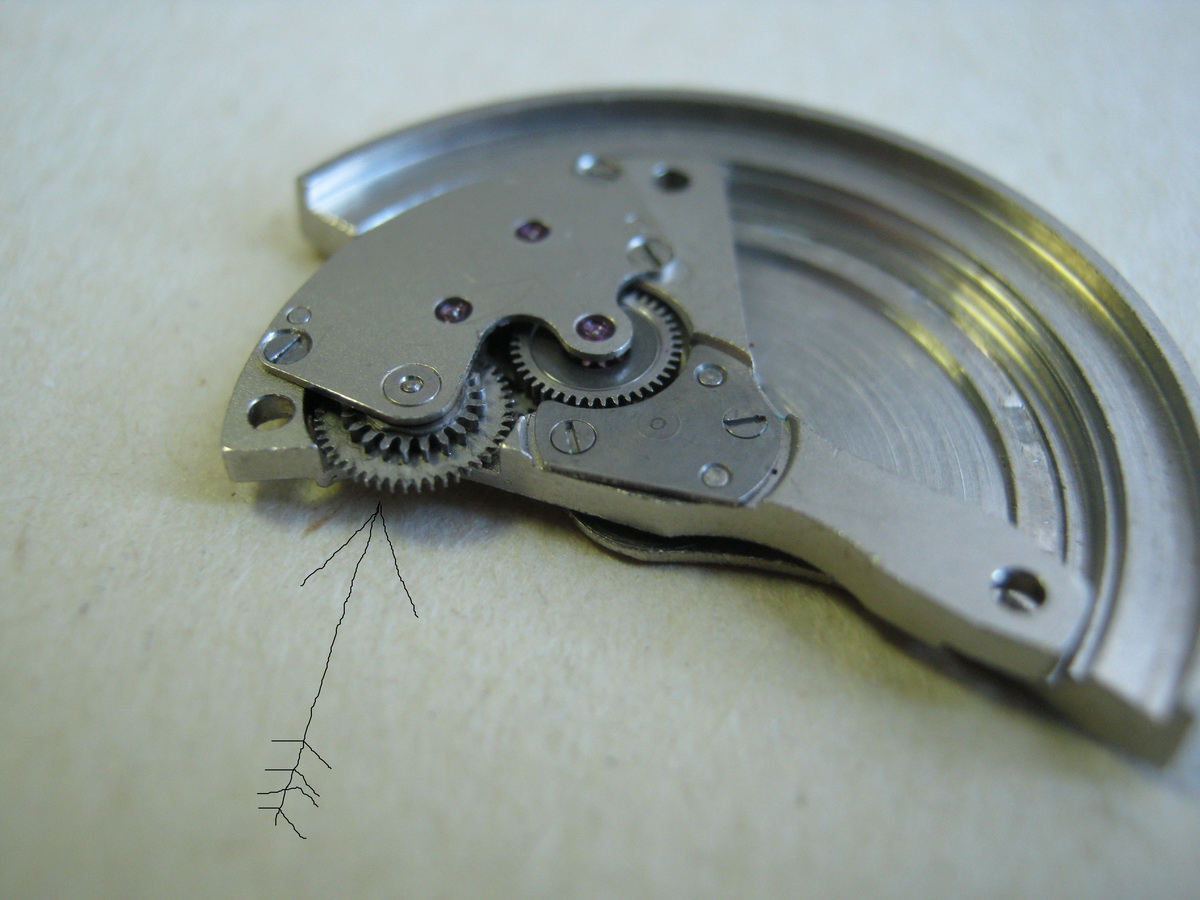

ID:	1727834Подскажите пожалуйста,механизмы Полёт с автоподзаводом .Шестерня в секторе автоподзавода почти на всех стоит с перекосом,это как то на ход часов может влиять ?

По фото ничего не понял, но думаю устройство автоподзавода влиять может только на эфективность подзавода пружины
Этот пользователь сказал Спасибо! Trops за это сообщение:
VladimirKireev (16.03.2017)

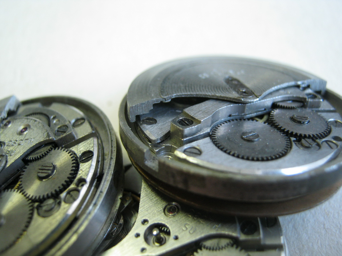

ID:	1728812Заводное колесо на 2627 составное а колесо подзавода стоит криво по отношению к нему, развейте мои сомнения что такое положение заводного колеса не существенно для работы механизма.С уважением Владимир.

Сообщение от VladimirKireev Посмотреть сообщение
Вложение 1728812Заводное колесо на 2627 составное а колесо подзавода стоит криво по отношению к нему, развейте мои сомнения что такое положение заводного колеса не существенно для работы механизма.С уважением Владимир.
Колесо стоит криво из за повышенного люфта (износа) в его подшипнике. С течением времени на соседнем колесе появляются спиральные следы из за касания с зубями кивого колеса. Все ето на работу прямо не сказывается, НО из за повышенного люфта в подшипник не удерживается масло, из за трения с соседным колесом сыпятся стружки и попадают прямо в механизм... Жизнь такого модуля подзавода около 10 лет, потом все детали оказываются изношенными и создают проблем.
Этот пользователь сказал Спасибо! nevenbekriev за это сообщение:

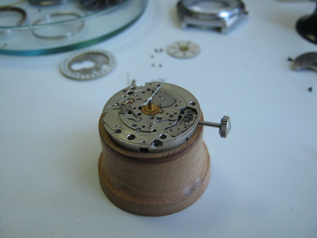

ID:	1728870Полёт 2627Н .Вобщем пока снял календарь и автоподзавод ,буду ставить по детальке и смотреть .Были остановки механизма то через час то через 5 минут .Пока идут.
