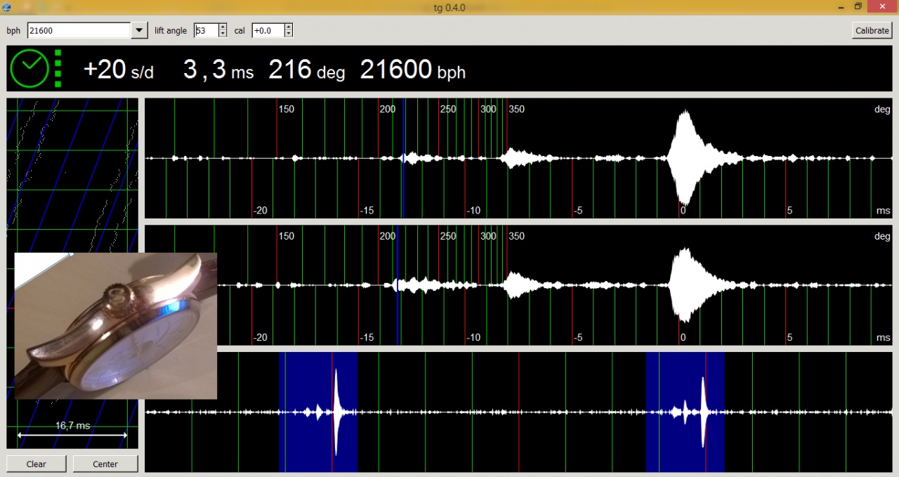

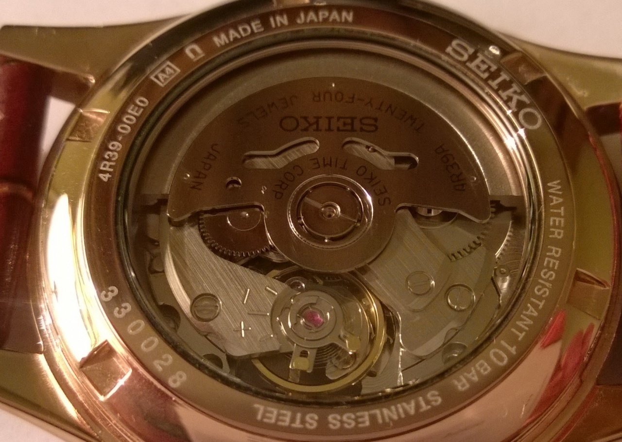

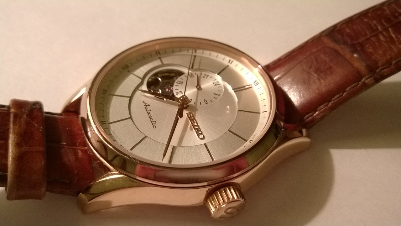

Душан Владимирович, доброго времени суток!
В соседней теме мне так ничего и не ответили, может Вы немного проясните, буквально в двух словах - хочу определиться для себя - нести к мастеру, или самому попытаться устранить.
Купил не новые Seiko на механизме 4R39. Часам почти 4 года. Когда получил - обнаружил, что убегают на минуту за сутки.
Посоветовали программу, и на данный момент я думаю Вам, как опытному в этом ремесле человеку, будет не сложно вынести вердикт. Посмотрите пожалуйста на графики, все картинки различаются положением часов при измерении (к сожалению, применял встроенный в ноутбук микрофон, поэтому присутствуют шумы).
Что можете сказать?
Спасибо!

Сообщение от Prav Посмотреть сообщение
Что можете сказать?
Спасибо!
Мне видится, что амплитуда маловата, хоть не понятно, какой завод пружины.. ошибка выкачки слишком велика около 3 мс.
Но так как как во всех положениях часы сильно спешат, можно просто выставить выкачку (beat error) и потом градусником отрегулировать ход. 4 года - уде близко ТО. Помнится, несколько лет назад Бабанин Андрей просто поднял амплитуду обратно до 280 градусов на моей Сейко 7s36 очистив цапфы анкерной вилки и камень ее моста - японцы льют масло на цапфы вилки, и это является причиной низкой амплитуды при подходе к сервисному обслуживанию.

Сообщение от Anth Посмотреть сообщение
Извиняюсь, не упомянул, что при переходе корпуса из строго вертикального положения (когда часы бегут за 100 секунд) в наклонное положение циферблатом вниз происходит резкое снижение отставания, вплоть до 10 секунд, причём это происходит при небольшом изменении угла наклона (градусов на 15-20) относительно вертикальной позиции. Вот это меня очень смущает, как будто маятник не закреплён.

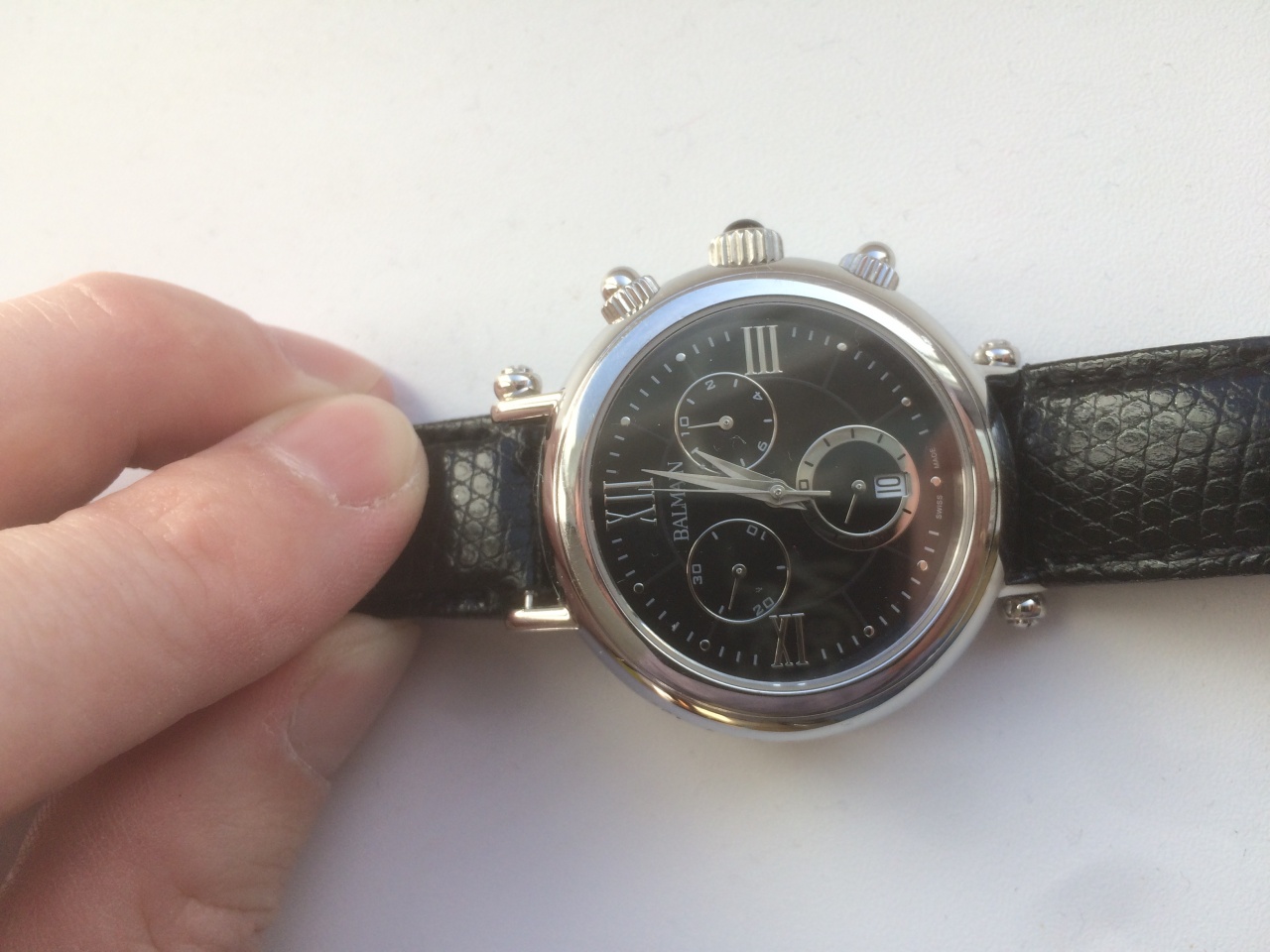

Добрый день, уважаемые гуру!)
Отлетело крепление у часов жены во время путешествия. Где можно приобрести новое крепление? Живем в Екатеринбурге.

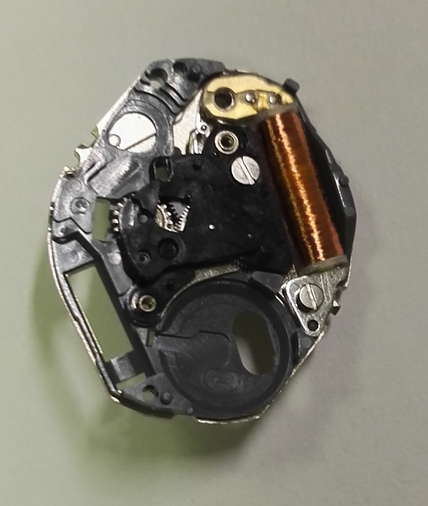

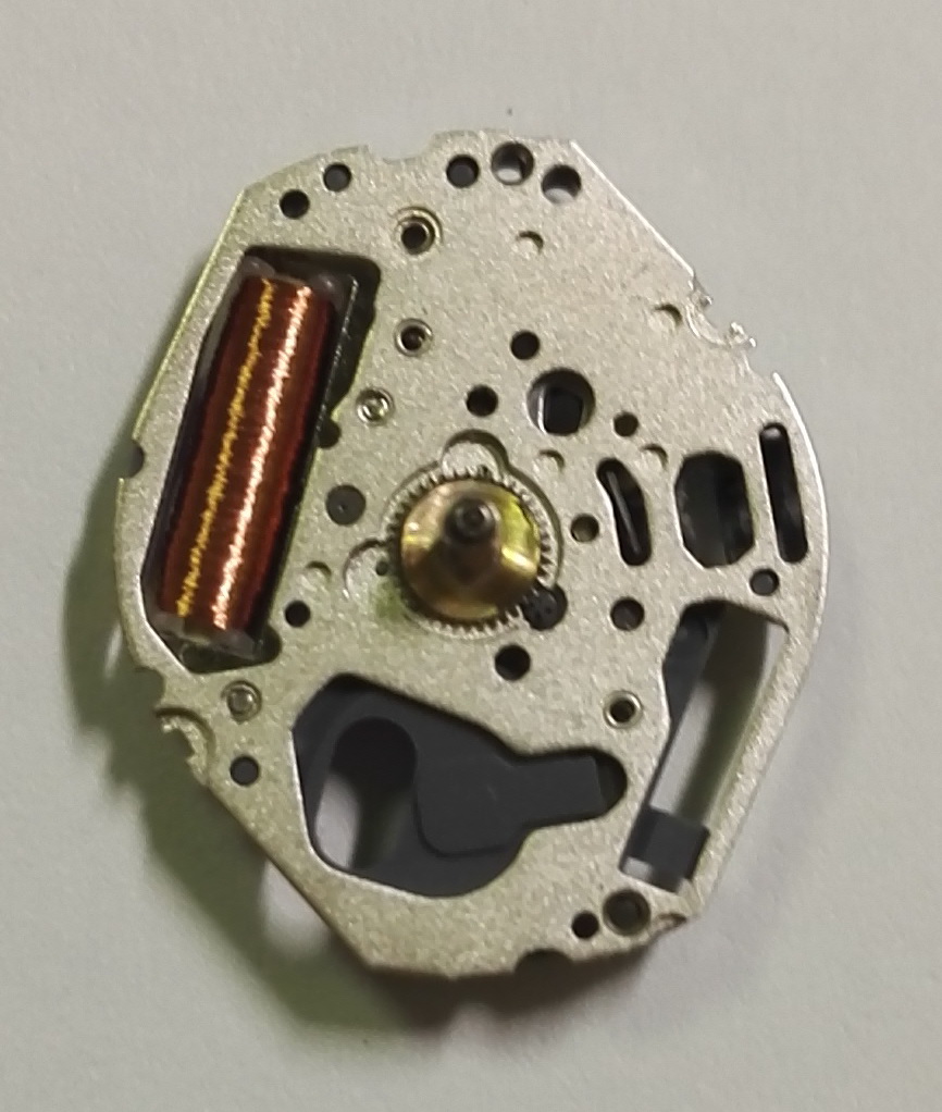

Прошу определить по фото и подсказать модель механизма. Спасибо.
(думаю какая-то Ронда, но что-то не нашел у них на сайте такого вида)

Это не Ронда. Похож на TMI серии Y.
