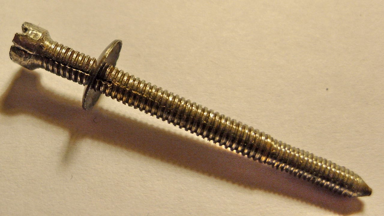

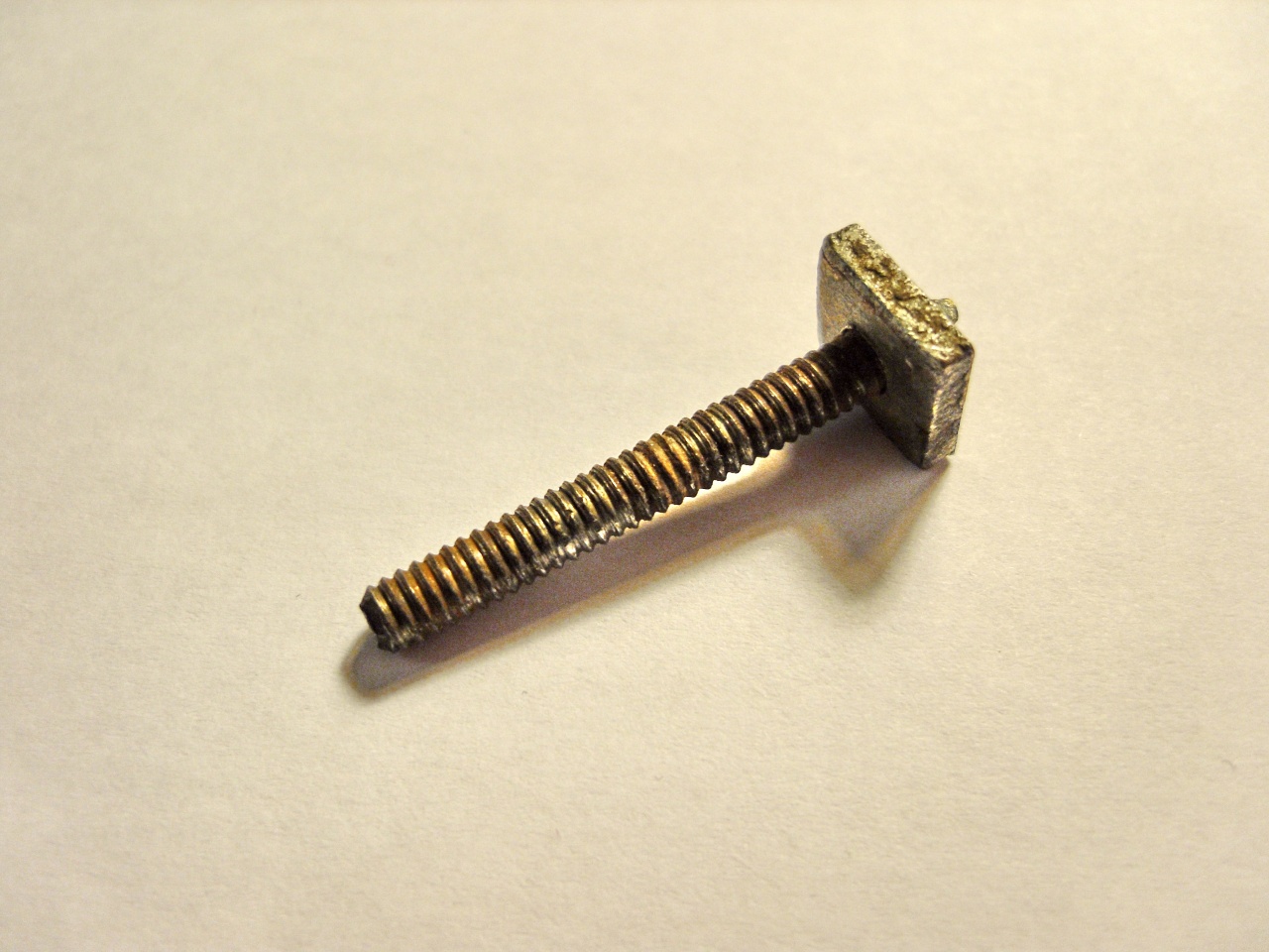

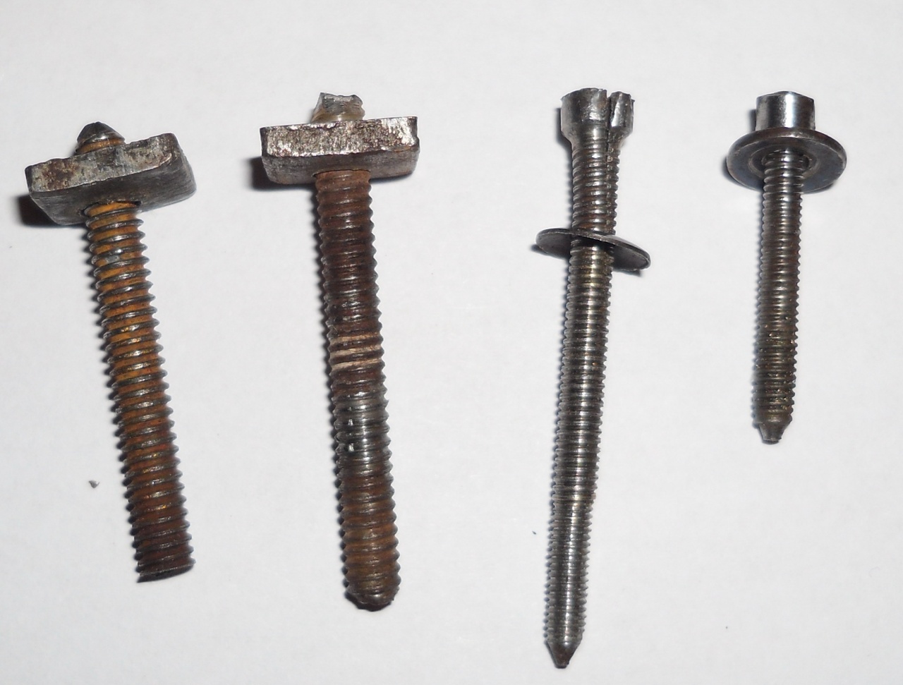

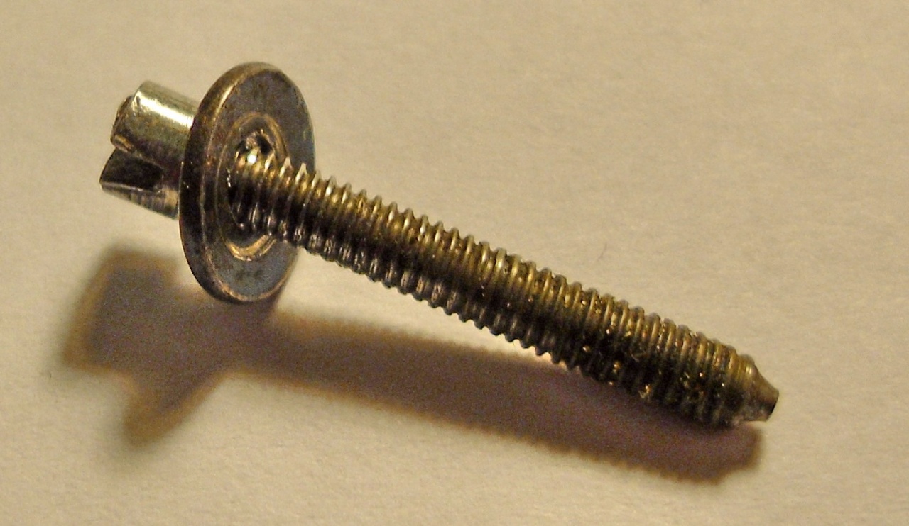

Уважаемый Душан Владимирович очень хотелось бы окончательно разобраться в дюймовых резьбах.Вот купил в США китайский набор для нарезание дюймовых резьб в стандарте -SAE, но ни один резьбомер из комплекта не подошёл не под один из моих часовых винтов!Я понял ,что видимо это другие дюймовые стандарты.Узнал что есть ещё английские стандарты - BSW и BSF а также американские стандарты - UNC и UNF.Если у Вас имеются сведения по всем этим форматам поделитесь со мной . Но меня очень интересует к какому типу резьбы можно отнести резьбу на винтах крепления механизма в стандартных французских каминных часах к корпусу?

Спасибо,вот такой винт - диаметр примерно 4 мм , количество витков на английский дюйм - 32 витка , но поскольку винт имеет отношение к французским часам то вероятно это какой то французский стандарт?
Картинку постараюсь прислать сегодня позже.

Вот обещенные фотографии:

На последней фотографии я уже нарезал метрическую резьбу меньшего диаметра , чётко видно различие.

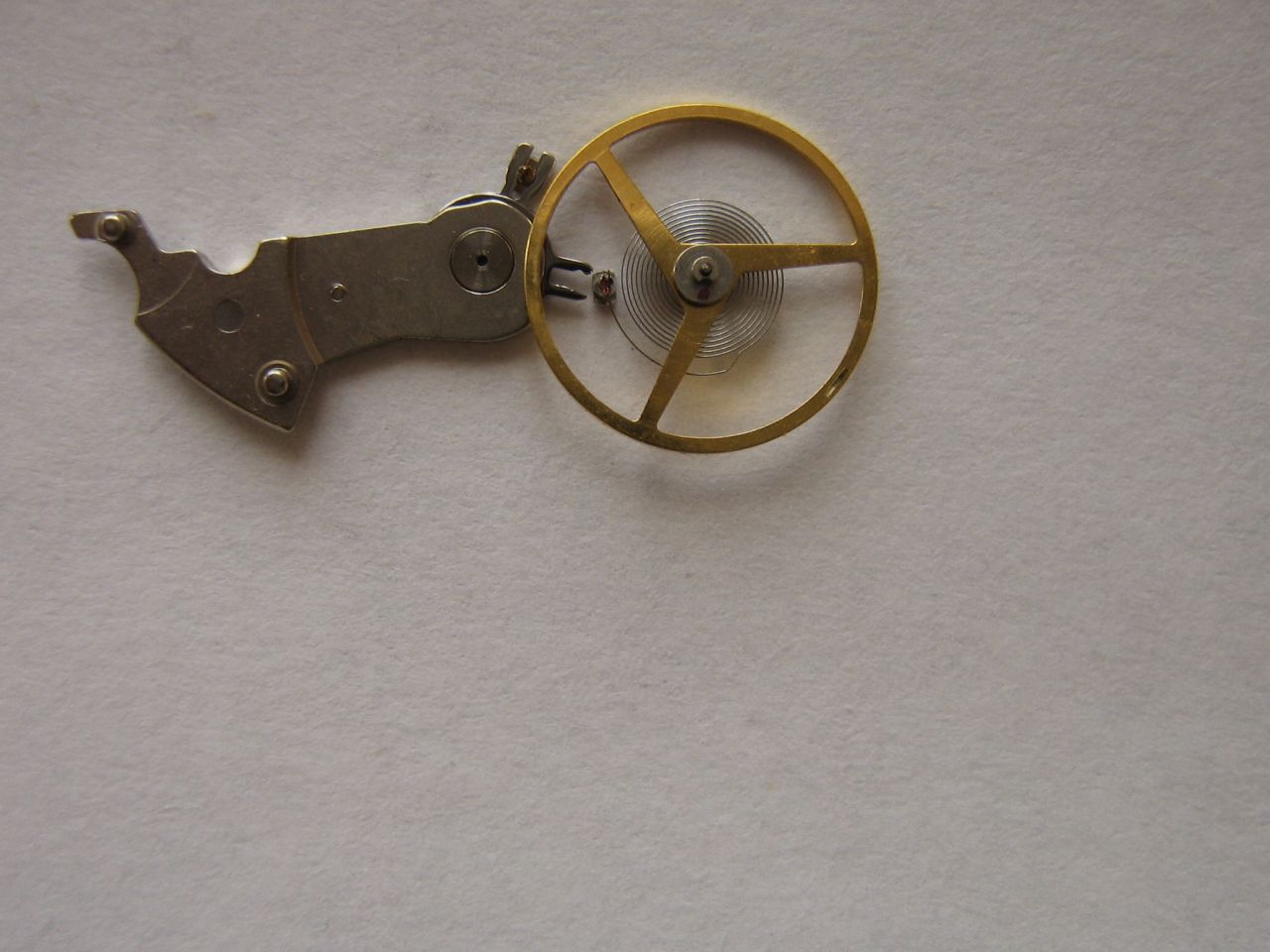

Прошу подсказать как правильно (по технологии) снимается-устанавливается колонка узла баланса в опору подвижной колонки. Какие существуют съемники, оправки - для примера на калибре ЕТА.

Судя по описанию эта резьба выглядят как стандартная английская Имперская, Whitwhort 55º 5/32" 32TPI . Плашки можно покупать в поставщика обычных товаров слесарных. Если нужно, буду найти поставщика на eBay.
