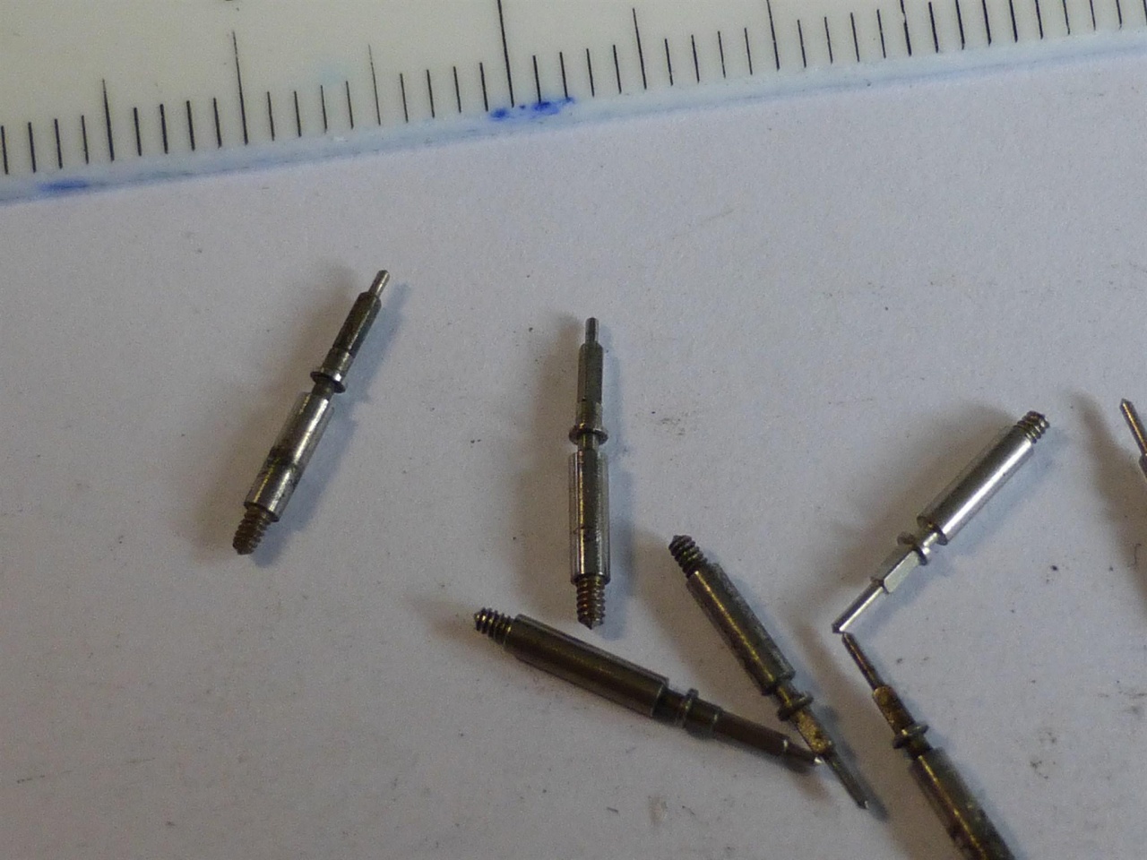

вал фиксируют (клеят) с помощью фиксатора резьбы сейчас везде, и ничего плохого тут нет, т.к. правильный фиксатор держит мертво
начали клеить наверное с появлением безразмерных заводных валов
например в советских часах вал имел резьбу только на самом кончике, а до резьбы вал был толстым
и при закручивании головка упиралась торцом трубки в заплечико вала, что обеспечивало надежную фиксацию и без применения резьбового фиксатора
но такая конструкция вала предполагает, что под каждую модель часов должен быть изготовлен вал определенной длины, т.к. размеры корпусов у разных моделей разные.
такое могли себе позволить только полные мануфактуры, а советские часовые заводы по сути ими и являлись

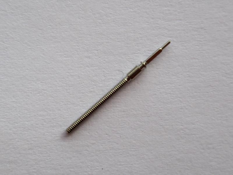

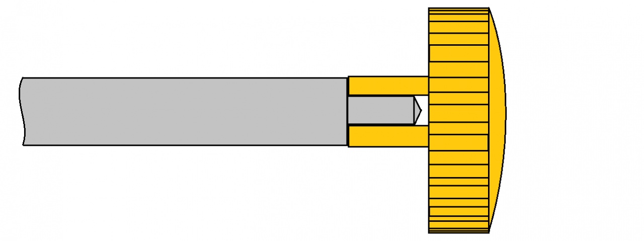

сейчас же распространены безразмерные заводные валы, выпускающиеся с длинной резьбой, которая укорачивается до нужной длины производителем-сборщиком часов
здесь при завинчивании головка упирается лишь в торец резьбы вала, который по площади в разы меньше площади заплечика в советских валах, и потому для предотвращения раскручивания необходим резьбовой фиксатор
