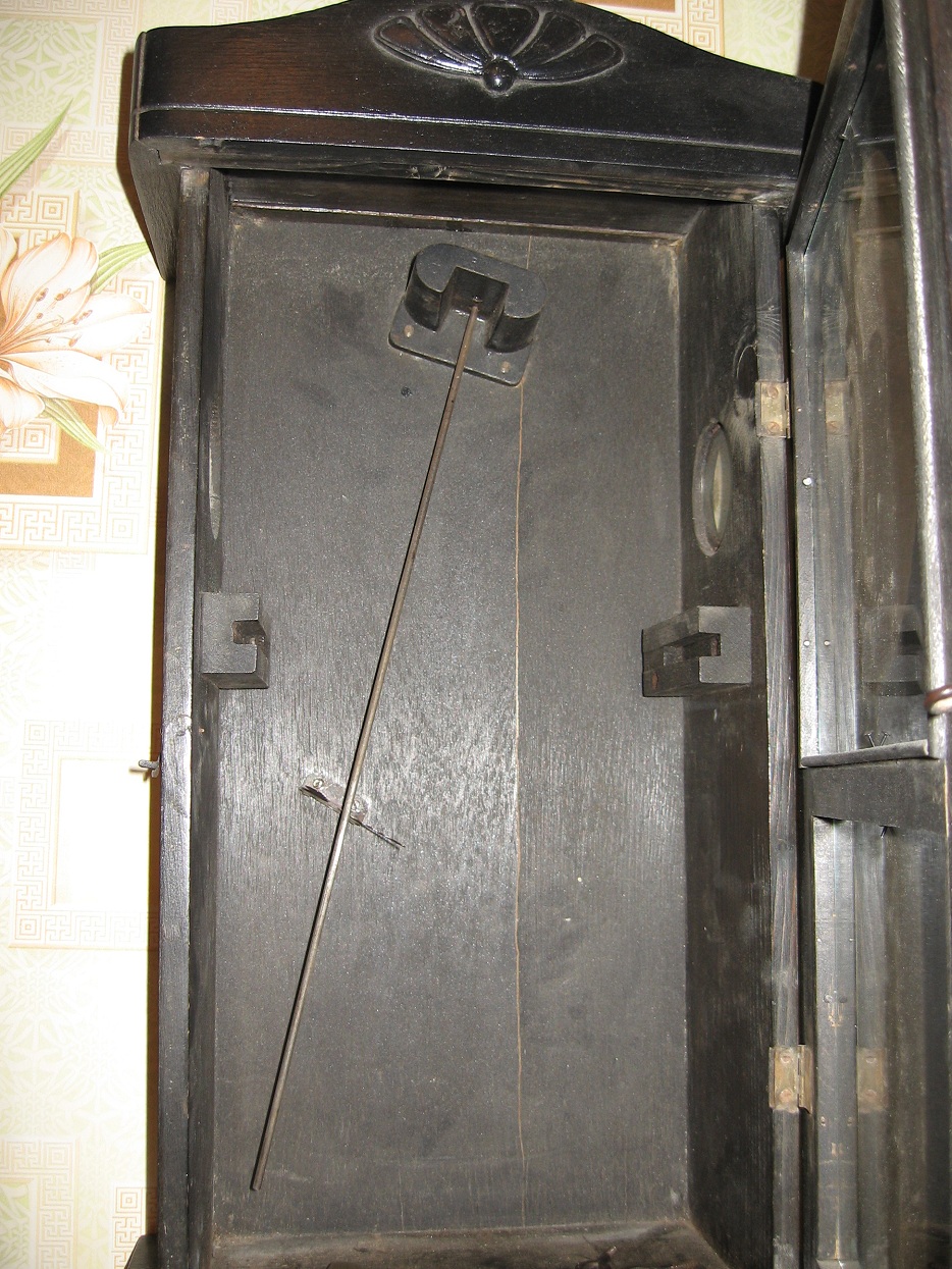

Добрый день, есть еще вопрос. У моих часов утрачена одна струна гонга, есть идея поставить две струны от янтаря,
чтоб удары попадали в тональность , для этого изготовить новые резьбовые втулки, тк диаметр струн янтаря 3 мм,а оригинал 3.5. Чтоб вывернуть старые втулки гонг вроде надо нагреть? Длина оставшейся струны примерно 400мм.
Или лучше изготовить новую струну, но как определить длину? Сталь 65г подойдет?
Часы предположительно Uhrenfabrik Mühlheim, Müller & Co

Сообщение от Alexx76 Посмотреть сообщение
Греть придётся колодку. Когда будете собирать, снова надо будет греть колодку.
