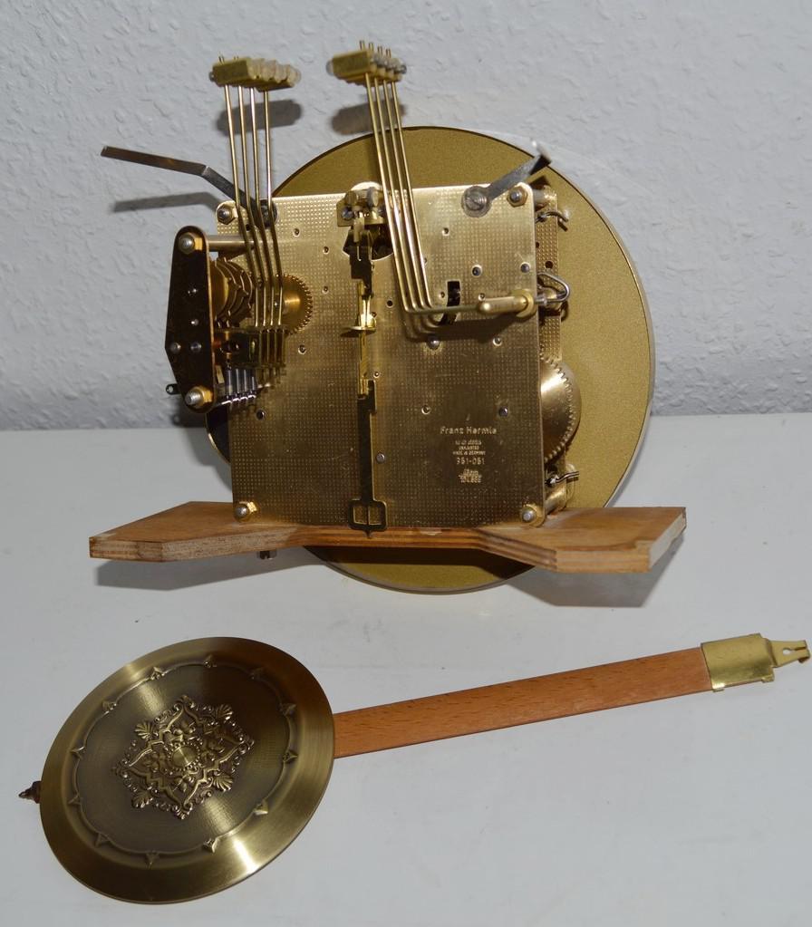

Добрый день! Приобрел настенные Herrmle с механизмом на фото постом выше (351-051). После вывешивания и запуска дома проблем с ходом и точностью мелодии и боя нет, но есть разница в темпе мелодии (скорости проигрывания) и боя, играет\бьет быстрее, чем слушал у продавца дома. Вопросов два - подскажите ссылку на полное описание механизма и сервис-мануал (в и-нете не нашел) и возможна ли регулировка пользователем темпа боя\мелодии с помощью штатных регулировочных элементов этого механизма? Спасибо заранее
