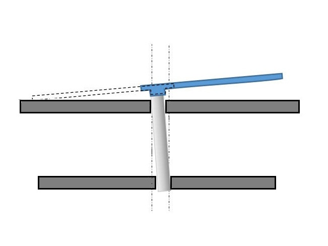

Сообщение от OddyRash Посмотреть сообщение
Да. Износ.
Доброе утро!
Думаю что не только сам износ, насколько последствие износа, в смысле нарушения перпендикулярности, особенно если в прошлом ошибочно закрыли износ в отверстию центрального колеса. На старых карманных часов это часто встречаю, на дешевых сугубо.
С уважением, Душан

что то типа вот такого?

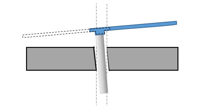

Сообщение от Anth Посмотреть сообщение
Антон,
Не полностью так, чуть по-другому. Поправил рисунок.
С уважением, Душан

несоосность..
т.е. такое может быть и при нормальной выработке, но "чужом" мосте?

Выработка - это уже ненормальность. Подлежит устранению.
