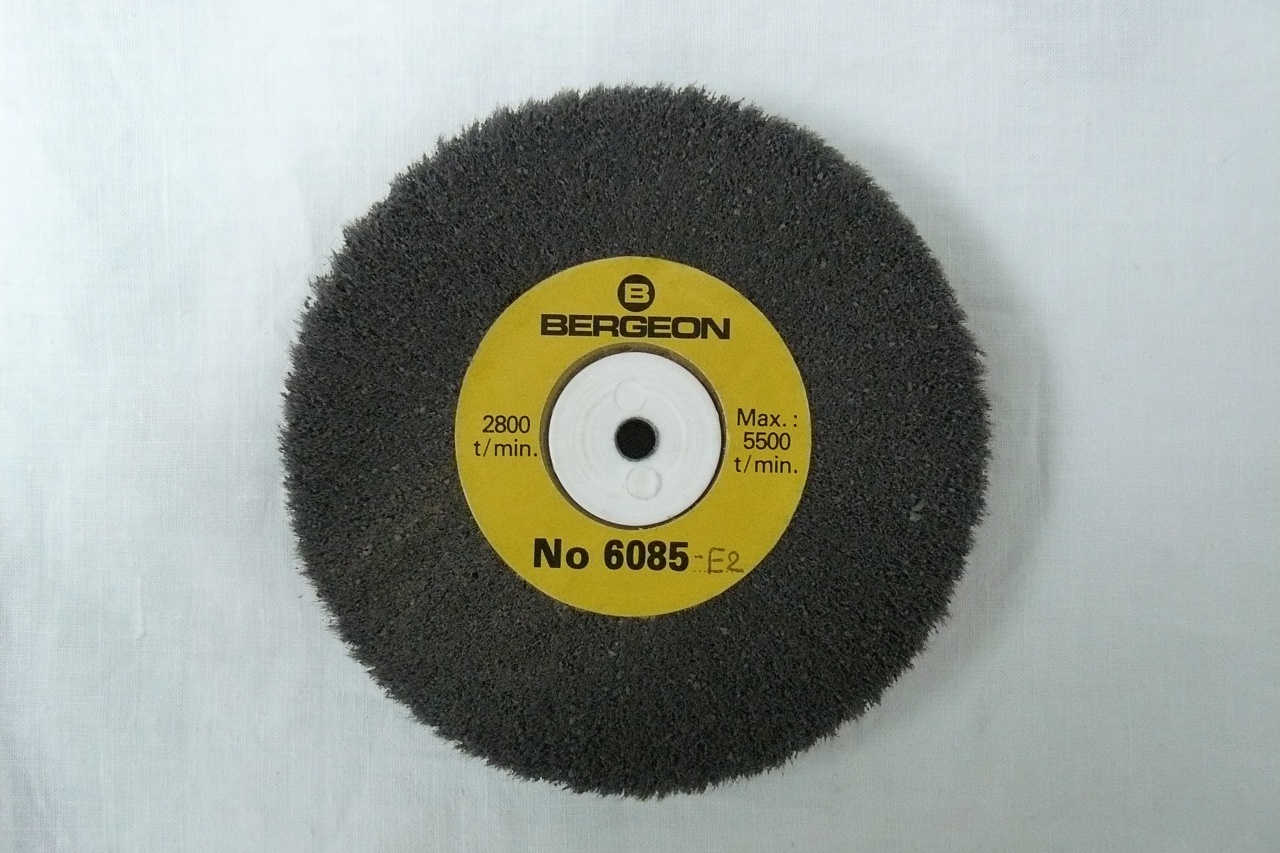

Сообщение от jarl Посмотреть сообщение
Добрый вечер , форумчани .
Производя грубую полировку корпуса алмазной пастой (7\5) обратил внимание что паста оставляет царапины , "мелкие риски" на корпусе . И тут пришла мысль возможно ли использовать алмазную пасту для сатинирования ?
Если допустим взять пасту зернистостью 20\14 или 28\20 и повторять "полировальные движения" движения в одном и том самом направлении , возможно ли так сатинировать , допустим , обычный стальной браслет ?
Буду очень благодарен за любую информацию .
Может быть я опоздал с советом, но мне нравится такой диск как на фото. Он как щётка и можно обработать любую неровную поверхность и мало времени занимает обработка.
