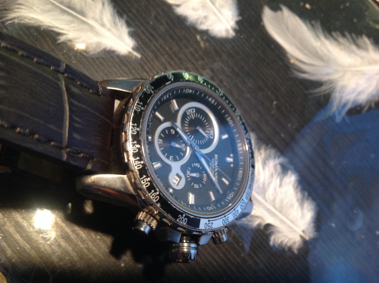

Отнес хронограф romanson в ремонт для того, что-бы стрелки минутную и часовую в свои крепления вставить. Увидев, что секундная(самая большая) не на 12, пошел домой. Дома понял, что при вытягивании рычажка перевода стрелок хронограф работает как при втянутом. Рычаг переводит время и дату, а выровнять остальные стрелки с помощью двух кнопок невозможно. Кнопки работают как при втянутом, верхняя запускает и останавливает секундомер, а нижняя переводит все срелки в первоночальное положение. Смогу ли сам исправить?

Сообщение от Alexandr Danilenko Посмотреть сообщение
Там три положения головки.
В крайнем вытянутом можно корректировать положение стрелок секундомера кнопками секундомера.
В промежуточном - коррекция календарей головкой.

Сообщение от OddyRash Посмотреть сообщение
В третьем положении верхней кнопкой корректируется только большая секундная стрелка. Нижняя не работает. Есть ли другой вариант регулировки минутной и часовой стрелки секундомера или часы сломали в сервисе?
Коррекция секундной происходит после удерживания двух кнопок на три секунды.
Там механизм ISA скорее всего,но нужно уточнить.
Установка стрелок хронографа в 0 положение (ISA 8161).
Иногда, особенно после замены элемента питания, стрелки хронографа не возвращаются в нулевое положение. Чтобы выставить правильно стрелки надо:
1. Одновременно нажать кнопки А и В. При этом стрелки хронографа одновременно переместятся приблизительно на один оборот
2. Нажимая кнопку А установить в <0> стрелку секунд, а кнопкой В – стрелку накопителя
3. Одновременно нажать кнопки А и В. При этом стрелки хронографа, сделав оборот, займут нулевое положение
Либо у вас может кнопка запала,но это легко проверить,просто запустите хронограф и обнулите,если все работает,значит у вас не получается его настроить и это не является не исправностью.

У меня был случай, когда часы (тоже на ISA) работали исправно, кроме одного - обнуления стрелок хрона. То есть шли исправно, хронограф включался/отключался.
В итоге пришлось менять эл.блок.

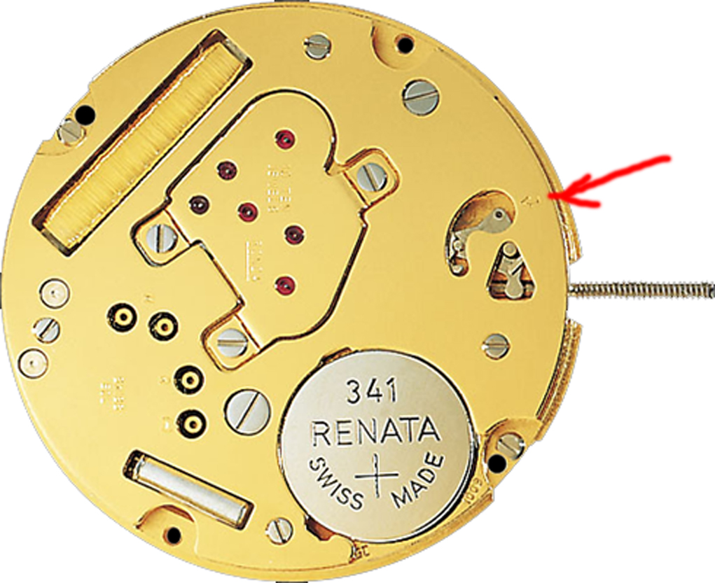

Друзья, извечный вопрос - как снять заводную головку.
Часы Bruno sohnle prato, механизм Ronda 1009
Сам механизм вот
Исследовал со всех сторон - ни кнопочек, ни рычажков, ни пружинок. Ну или я что-то упускаю. Понажимал и потыкал что мог - только царапинки оставил. Не могу понять как вытянуть эту головку.

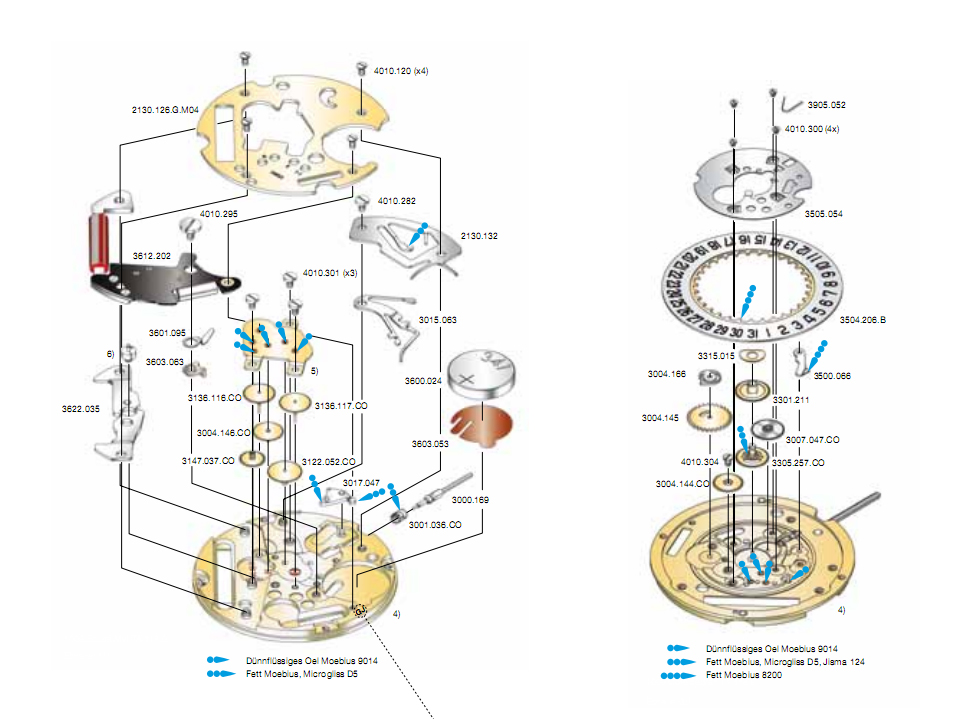

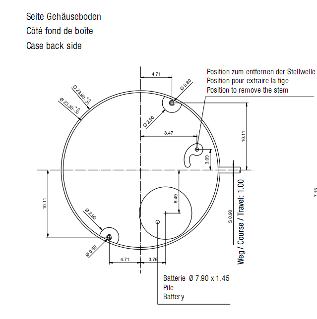

Дополню немного. Нашёл спецификацию механизма.
Есть некая стрелка, которой у меня в часах нет.
Ну и в самой спец-и нашёл такие вещи
ID:	1273337 Нажмите на изображение для увеличения
Что с этим всем делать - без понятия. Ума не приложу что куда тыкать. Помогите

а нажать на место где черную точку не получается куда стрелка показывает?
  #1540
Старый 27.01.2016, 23:16
Ecliz Ecliz вне форума
Регистрация: 28.10.2015
Адрес: Украина
Сообщений: 5
Пробовал. Ничего не происходит. Завтра утром попробую ещё раз нажимать на это место и вытаскивать головку.
Может слабо давил.
