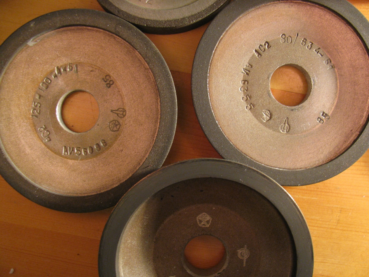

Ув. Душан Владимирович, высшая степень качества продукции в период СССР, обозначалась пятиугольным значком (см. фото). Он присутствует и на Вашем инструменте, но его с каждым годом сложнее найти.
С уважением.

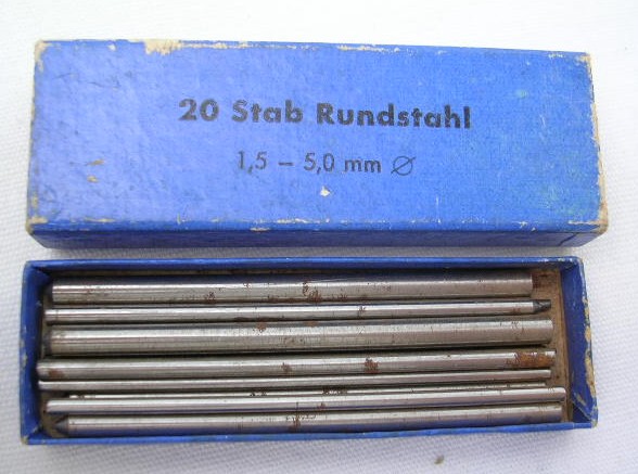

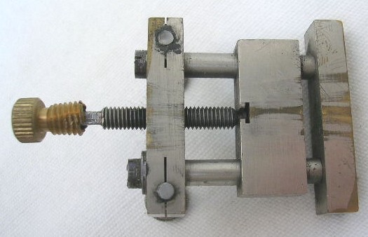

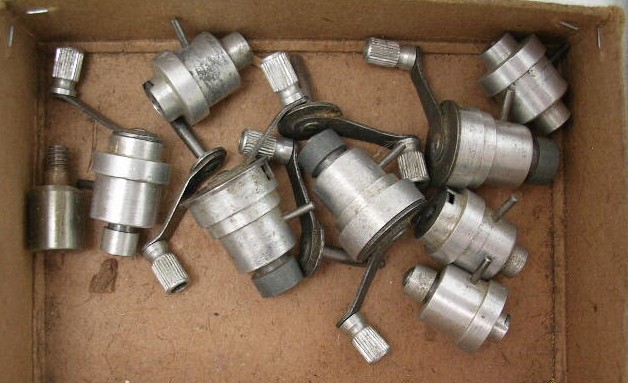

С Новым Годом Душан Владимирович и другие форумчане ! Прикупил часовой инструмент,а в комплекте попалось вот это , для чего можно использовать ?
Христос родился!
1 - набор для навивки пружины для мелких часов
2 - стал для изготовление детали для часов, осей и т.п.
3 - прибор для полировки шляпки винтов, и мелких плоских детали из стали с использовании шеллачной держателе.
