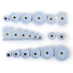

Сообщение от Андрей Крукович Посмотреть сообщение
Значит не тот пресс и не те насадки. Очень всё просто. Если кто-то до вас её закрывал, то и вы должны.
Андрей, коллеги, а какую (где) можно взять насадку для хлопушки на "бочку"?
там выпуклое стекло и простые начадки не подходят (глубины не хватает, стекло утыкается).
  #1435
Старый 28.08.2015, 19:23
Аватар для Андрей Крукович
Регистрация: 07.04.2006
Сообщений: 9,926
Сказал(а) спасибо: 2,474
Поблагодарили 7,327 раз(а) в 3,652 сообщениях
Сообщение от Alexander12 Посмотреть сообщение
Прямоугольные насадки

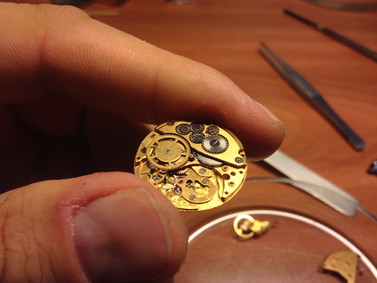

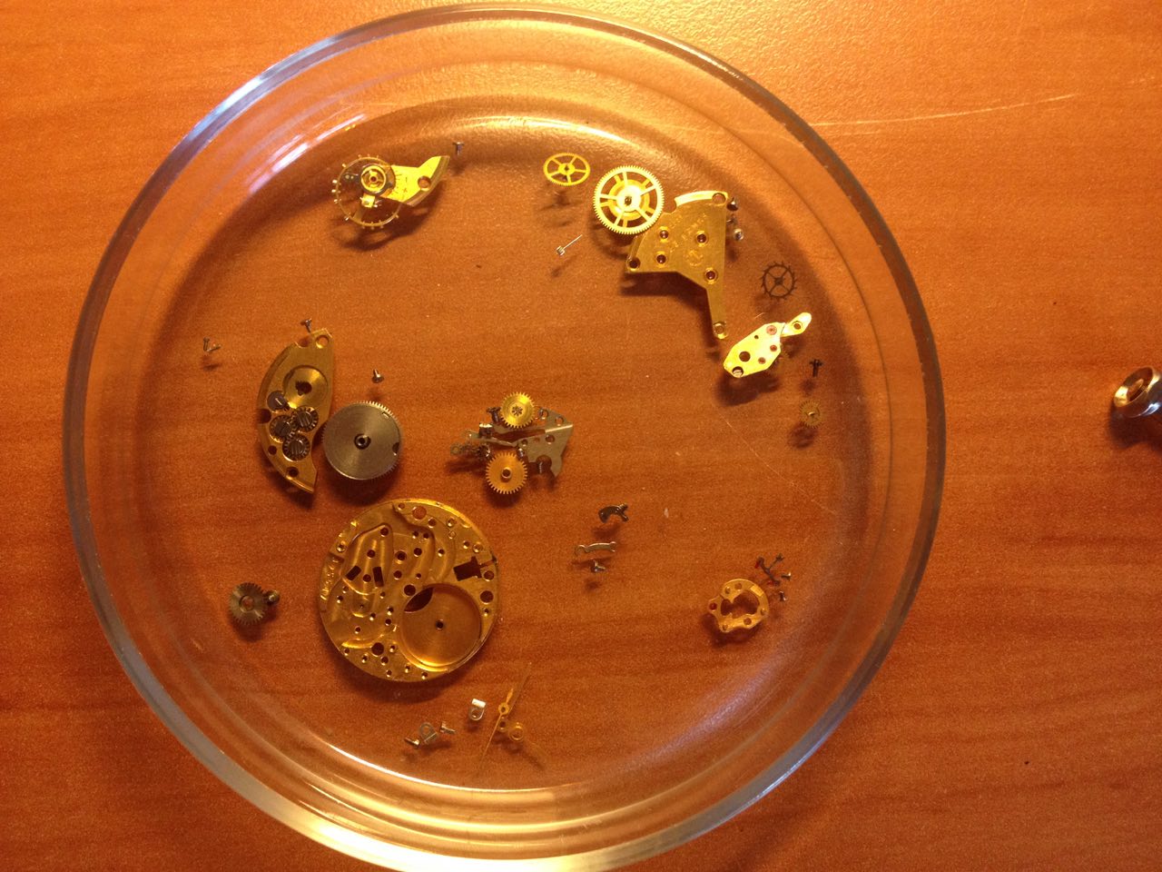

forestman forestman вне форума
Регистрация: 13.08.2015
Адрес: Россия, Калуга
Сообщений: 7
Сказал(а) спасибо: 4
Не стартует после репассажа.
Добрый день, уважаемые мастера! Я, силу небольшого опыта в часовом деле никак не могу разобраться в возникшей проблеме. Разобрал, почистил и собрал исправный и ранее ходивший дамский "Луч" 23 камня. После сборки и завода пружины - баланс не шелохнулся. Соответственно часы не пошли. Проверил: правильность установки баланса и всех остальных узлов. Дважды разбирал ангренаж и снимал баланс. Все установлено правильно и по месту, однако часы не идут. Хотя я заметил, если немного "помочь" механизму пинцетом (подталкивая одну из шестеренок) то все оживает: баланс вращается, шестерни крутятся. Появилась догадка, что, может быть, пружина недостаточно сильно заведена или заводному барабану что-то мешает вращаться... Проверил: пружина заводится, и барабан крутится, если не передает момент на шестерни. Как-будто все дело в них... хотя сами по себе они вращаются свободно (но только после установки баланса) и весь механизм работает без видимых проблем если "помогать" пинцетом. Подозреваю, что проблема в балансе. Но он на вид вполне рабочий, да и до сборки-разборки все работало исправно. Подскажите возможное решение проблемы. Спасибо.
ID:	1138624   Нажмите на изображение для увеличения
  #1440
Старый 24.09.2015, 01:01
Аватар для Андрей Бабанин
Регистрация: 20.02.2005
Сообщений: 11,388
Сказал(а) спасибо: 4,410
Поблагодарили 34,613 раз(а) в 7,111 сообщениях
Ось большого сдвоенного колеса целая?
