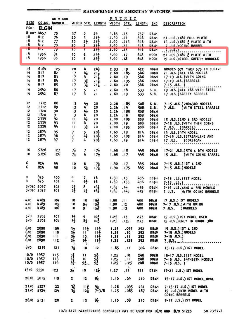

Здравствуйте!
Сейчас я пытаюсь восстановить карманные часы.
Ищу пружину с такими параметрами :
Ширина : 3,9 мм
Толщина : 0,16 мм
Диаметр валика (arbor): 4мм
Внутренний диаметр барабана: 16mm
длина пружины : 40см
Внутренний конец : отверстие
Внешний конец : пин
На ebay предлагают огромное количество пружин, но подавляющее большинство из них
или не имеют параметров в миллиметрах, или имеют не полную информацию.
Чаще всего называются просто модели более современных часов к которым пружина должна подойти...
Может существует какой-то каталог, по которому можно найти похожий параметрами аналог среди Elgin или Waltam?
Буду рад совету, в какую сторону мне копать.
Спасибо!

Сообщение от spans0r Посмотреть сообщение
Спасибо!
Слишком много у вас параметров поиска. Ограничитесь главным - ширина и толщина, и эвентуально (примерно) общую длину. Замок на внешнем конце придется изготовить самостоятельно.
Добрый вечер!
Это будет трудно найти, посмотрел и нашел только одну соответствующее пружину, предназначенною для часов производства Elgin, показано в таблице ниже.
С уважением, Душан
