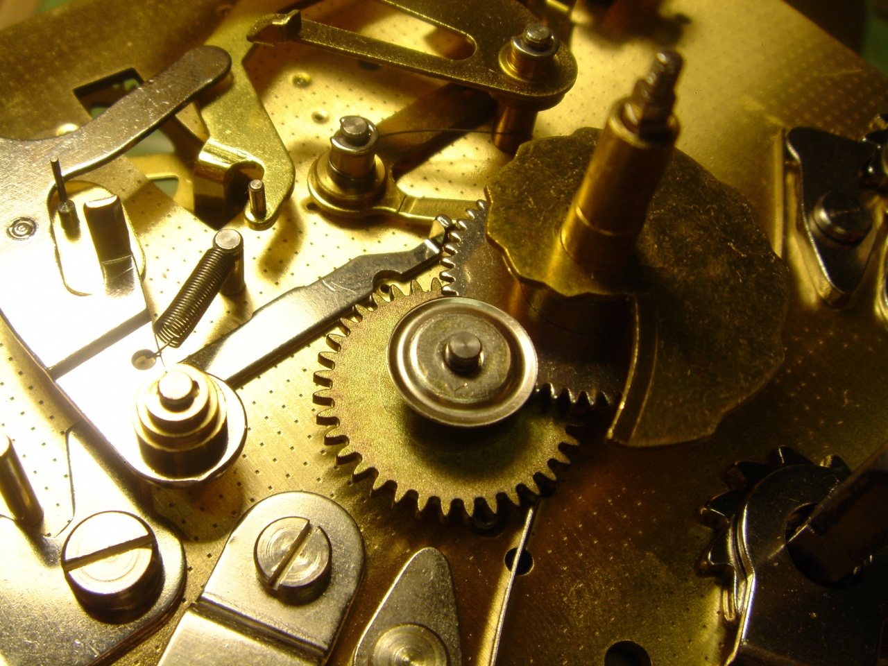

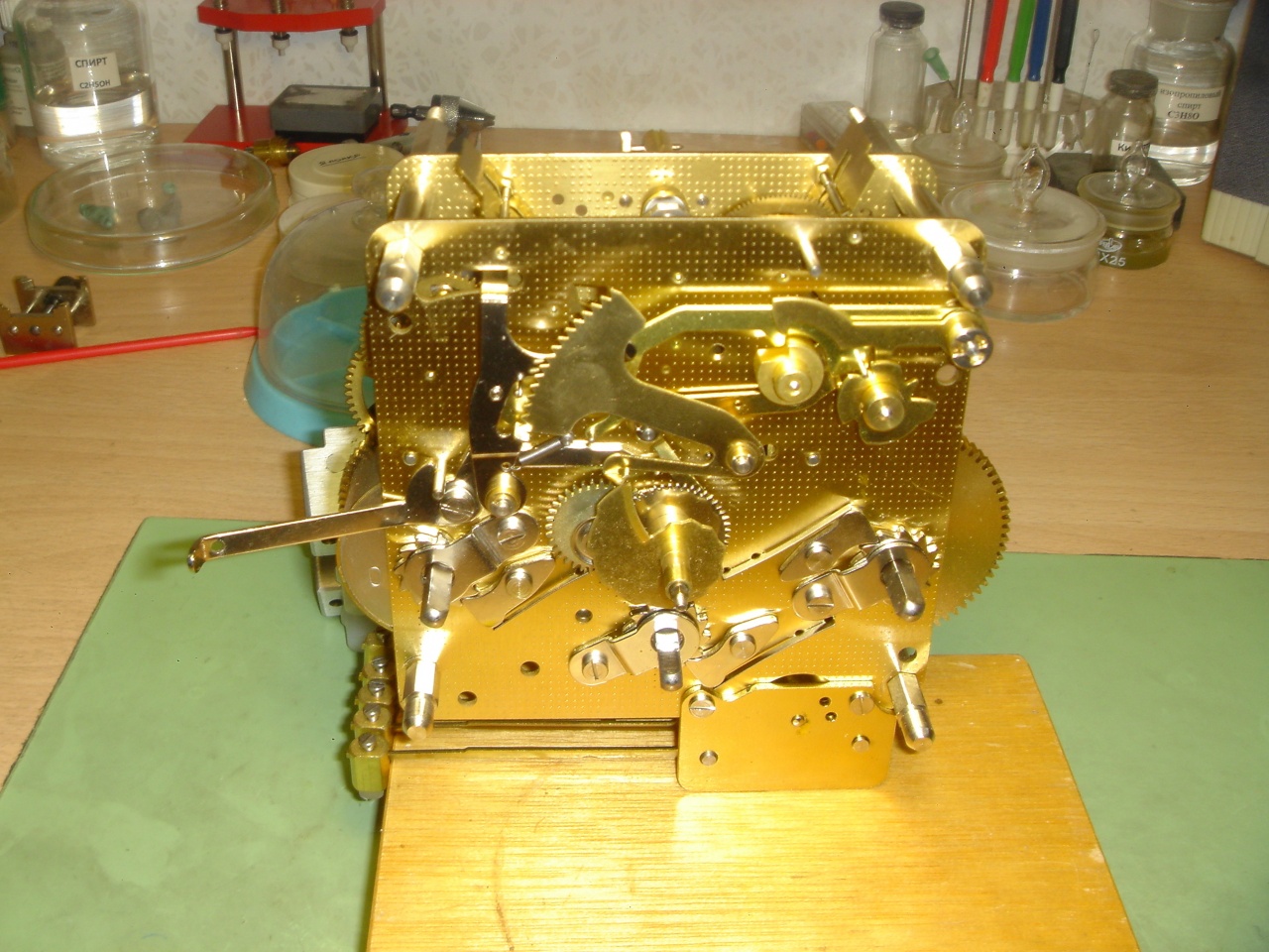

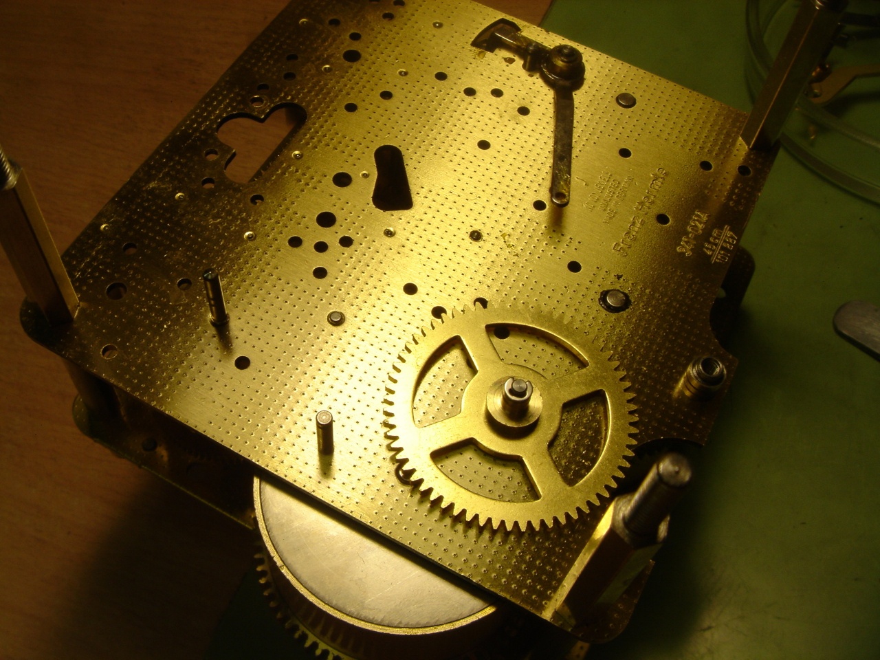

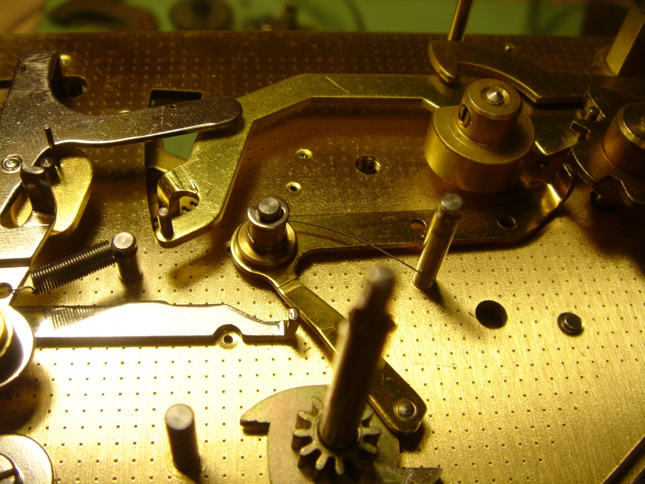

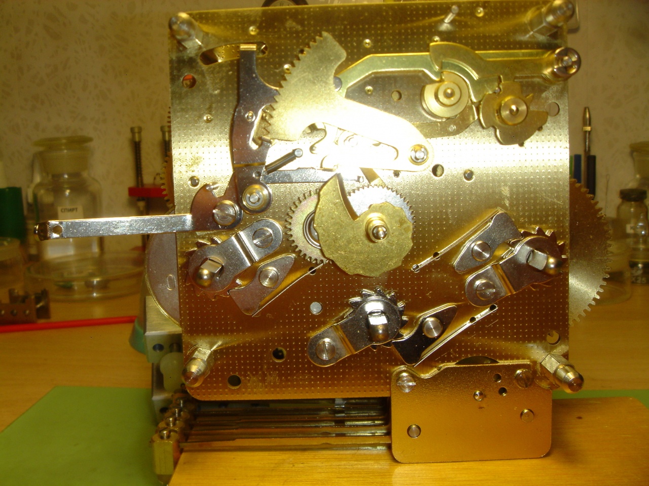

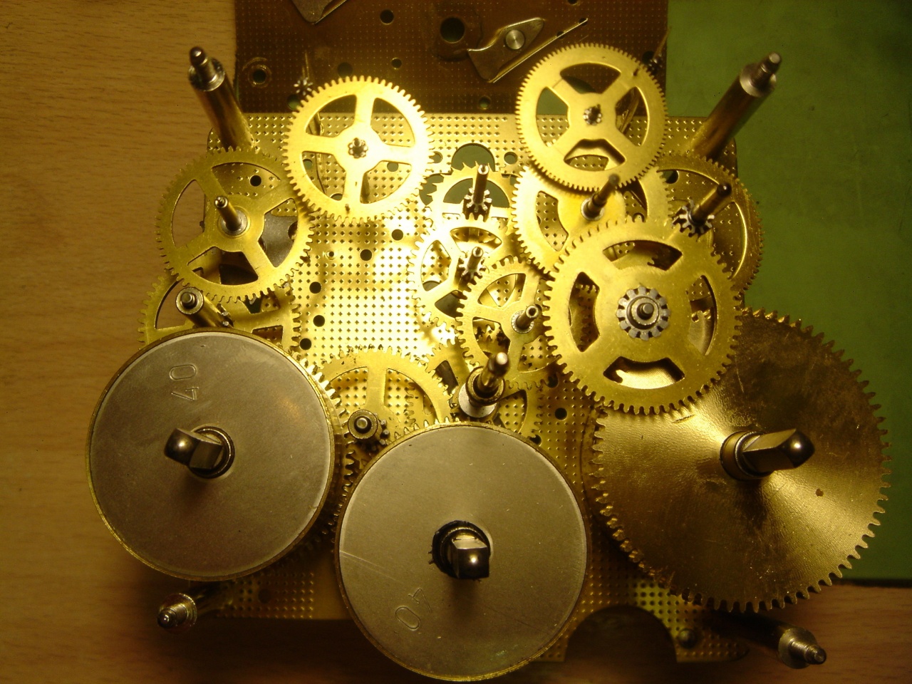

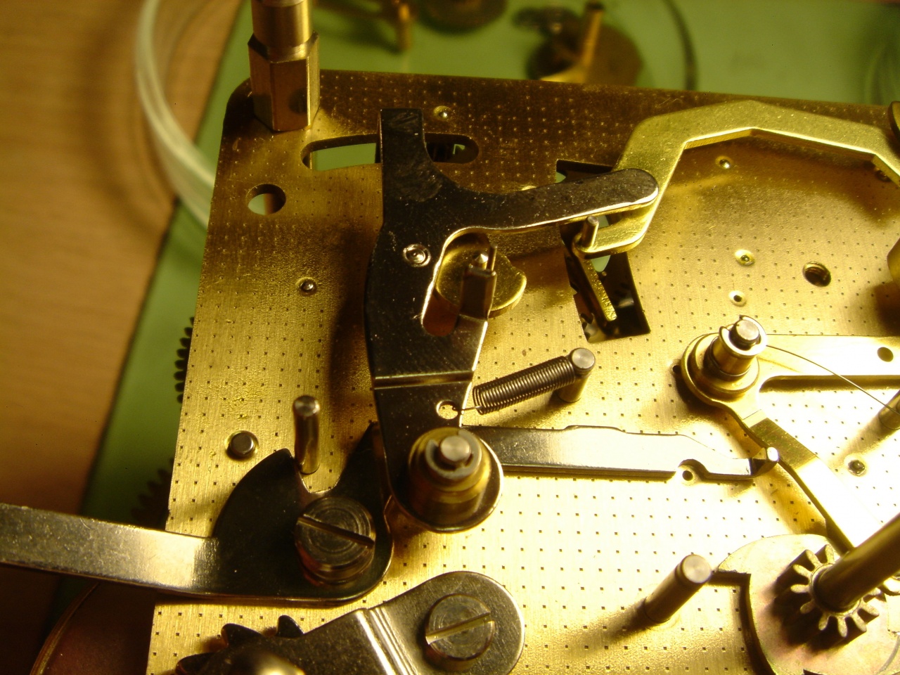

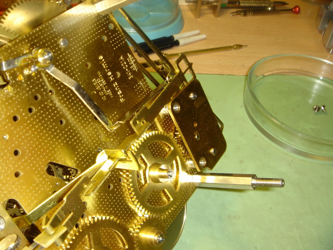

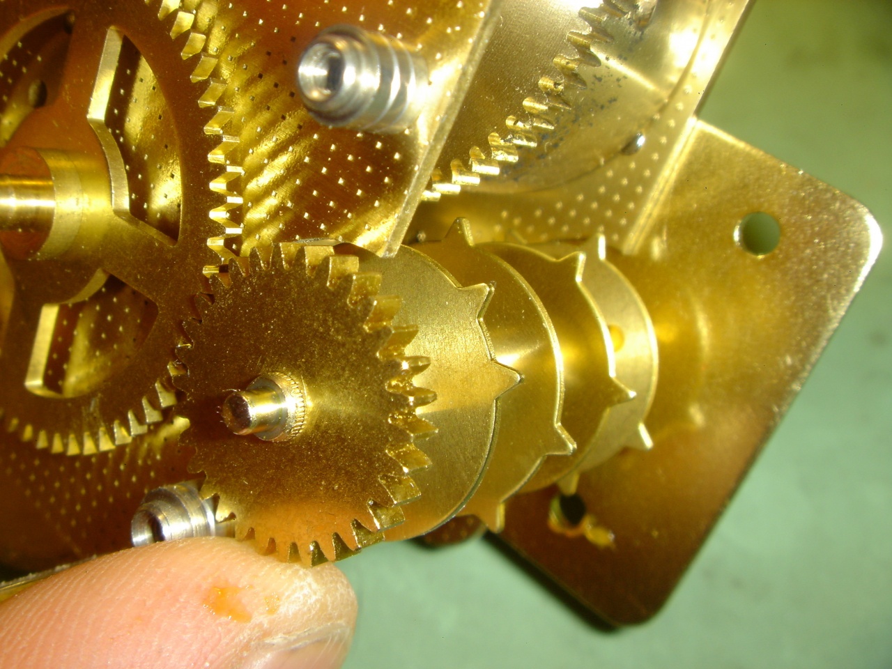

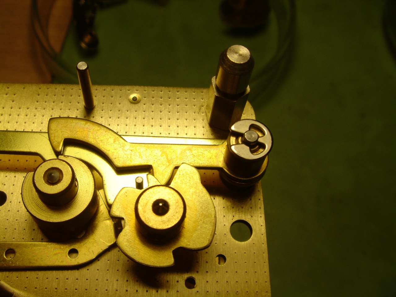

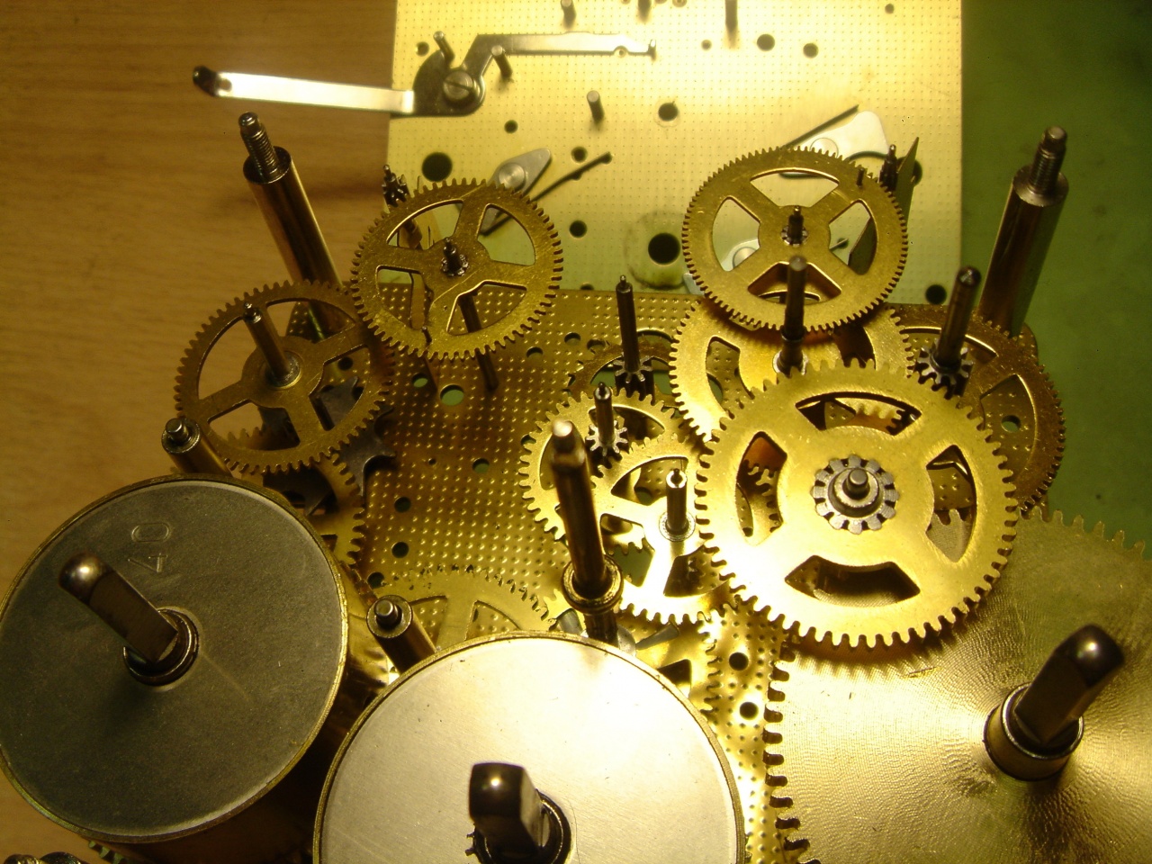

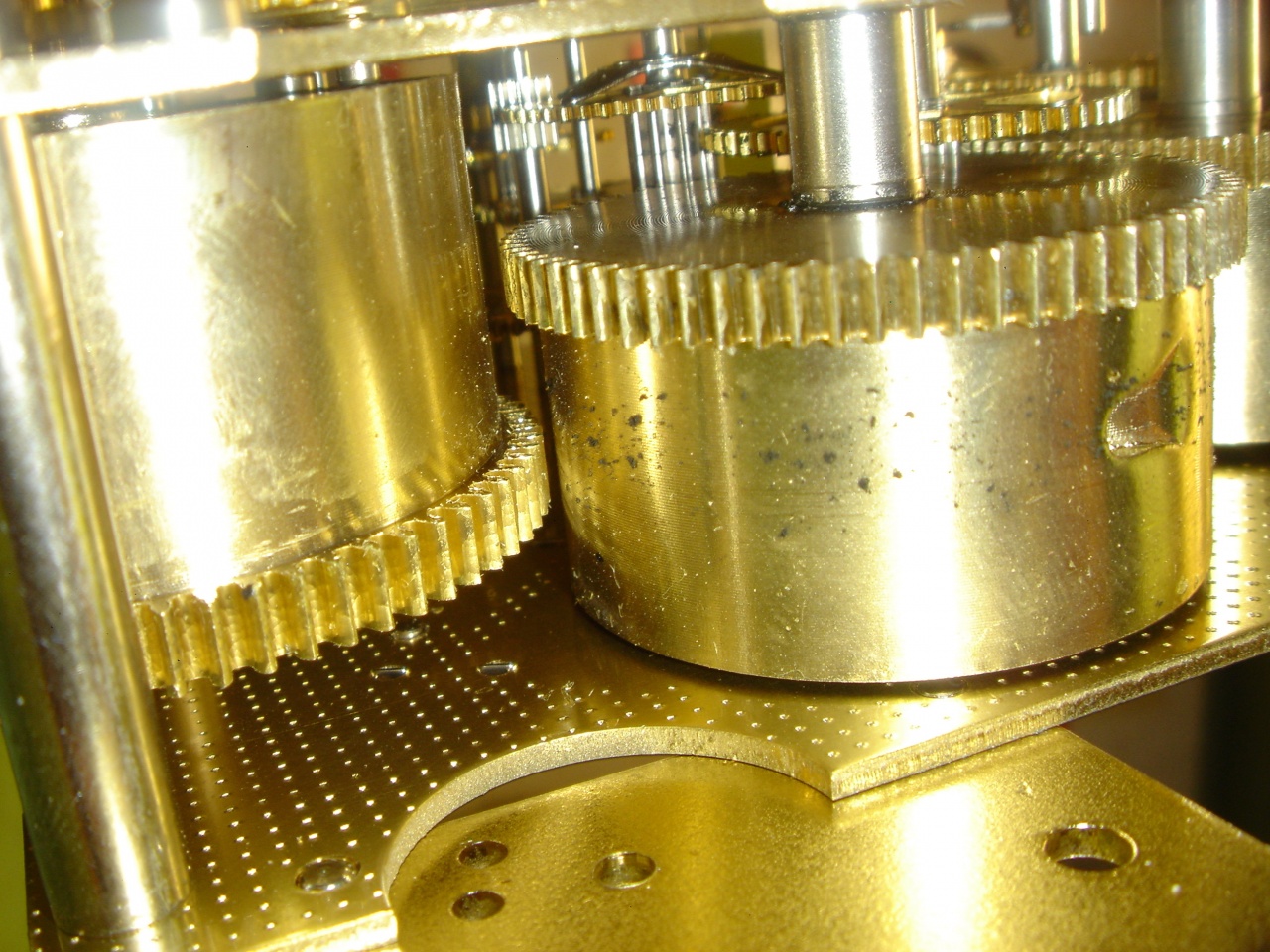

Сообщение от quelqon Посмотреть сообщение
__ Хотелось бы узнать последовательность шагов восстановления .
Franz Hermle 341-021A 45cm / 101,851
Это достаточно сложный механизм. Вряд ли получится настроить его без опыта. Настройка безотказного и соответствующего боя тоже сложна. Причин, по которым бой может работать некорректно много, я даже все не перечислю. Ждать совета по интернету я думаю бесполезно. Нужен именно знающий мастер. Ищите. На фото моменты ремонта Вашего механизма, но вряд ли это поможет.

Сообщение от Lentyay Посмотреть сообщение
Красиво, а главное - чисто Спасибо за фотографии!

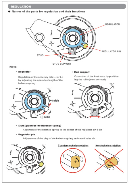

Здравствуйте уважаеммые профи!
пожалуйста подскажите ,что в дешевом Сейко механизме 7S26 можно подрегулировать.А главное гдеХочу попробовать настроить поточнее механизм.Есть дилетанский инструмент для вскрытия механизма и проч.Убегают на 15 секунд-что нормально Но хочу потренироваться Понимаю так ,что надо двигать язычок по канавке в сторону минуса.Но убить часы не хотелось бы.А для таких дилетанских поползновений часы-самое то. Благо они дешевые,но очень носимые и любимые-Сейкобой-Йобокиес.С уважением.
Вложение 1059523Вложение 1059524Вложение 1059525

вы по-бестолковому сфотографировали, ротор закрывает второй регулятор
двигать его надо на микроскопические величины, под сильным увеличением
поворотную колонку без надобности не крутите
