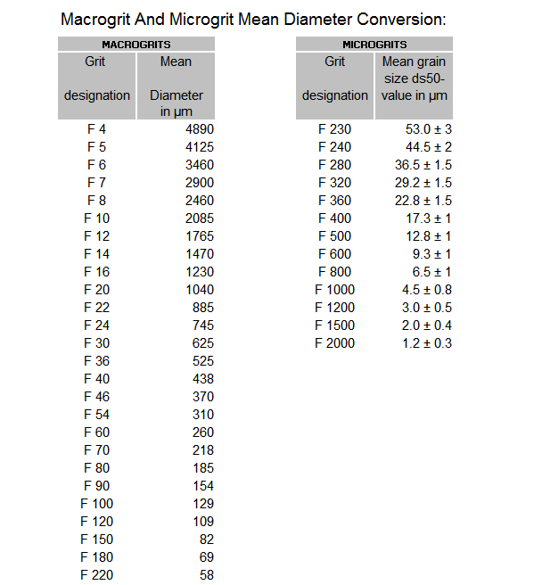

Форумчане подскажите,на eBay продаются алмазные диски с разной зернистотью какая из них мельче grit 150 или grit 80 ?

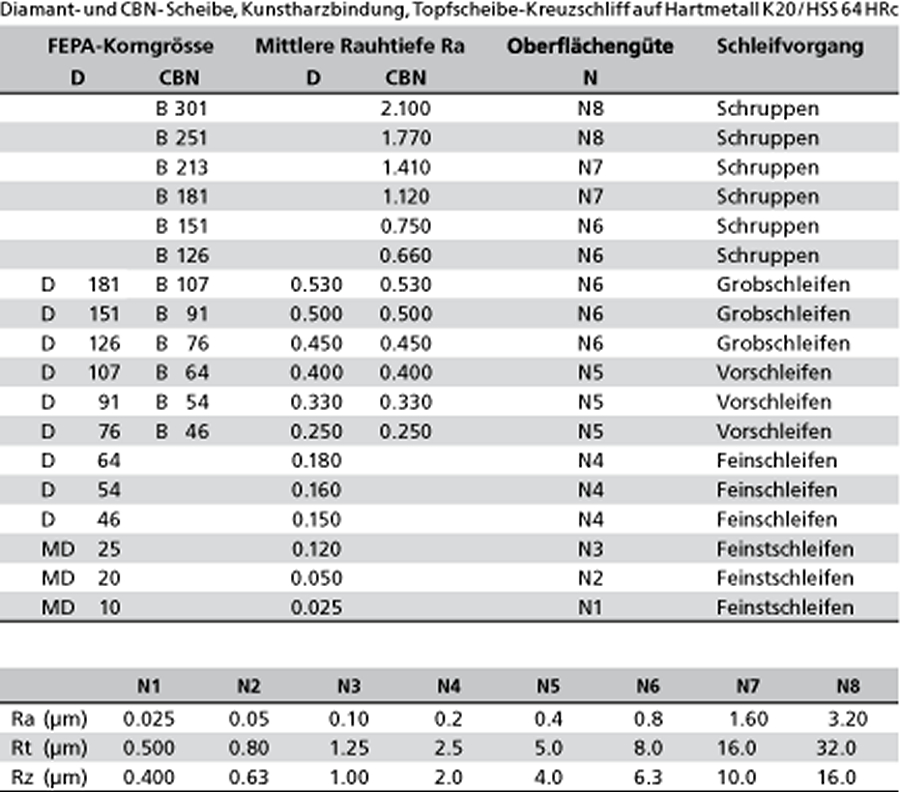

Сообщение от tanamuna Посмотреть сообщение
Добры вечер, Владимир!
Grit 150 мельче чем 80.
На eBay , самое наверное китайский алмазный инструменты. Советую Вам использовать Полтавский алмазный круги, отличного качества. Китайский балансировании не очень хорошо, у них немало биение.
С уважением
Душан
Название: Grain size vs Surface roughness.jpg
ID:	197028   Нажмите на изображение для увеличения
Название: Macrogrit And Microgrit Mean Diameter Conversion.jpg

и на какой лучше производить заточку?
Владимир,
Для большинство шлифования рукой, я использую два алмазная диска 75 мм диаметра, из полтавского завода, показано на фото с валом 16,0мм на трети фото, в одном из моих токарных станков предназначенного только для шлифование.
Одной диск средне грубы а другие тонкой. Можно их сравнить по каталоге и найти крупность зерна.
В принципы зерна надо будут около 60/40, 20/14 и 10/7 мкм для экстра тонко шлифование.
С уважением
Душан
