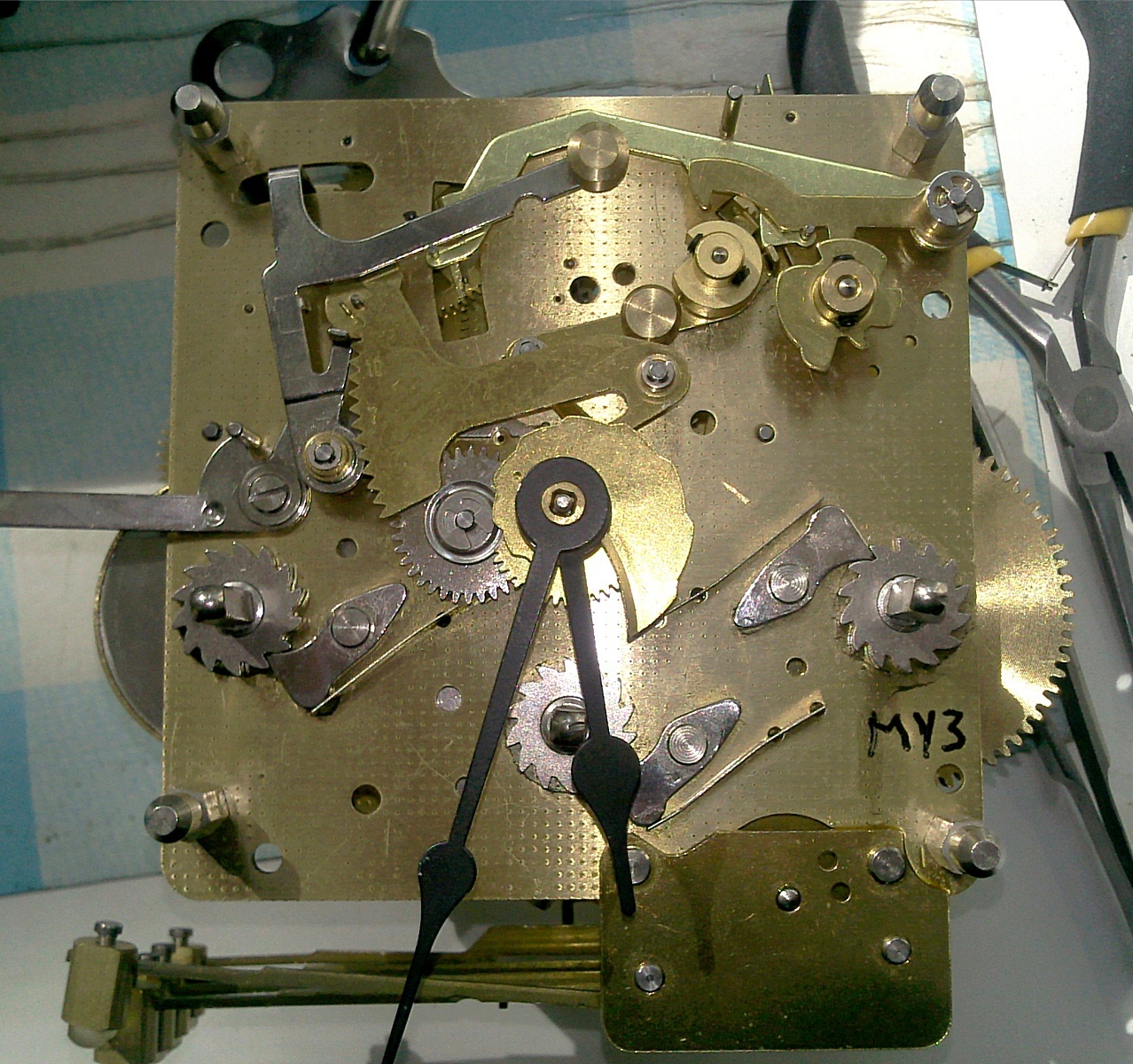

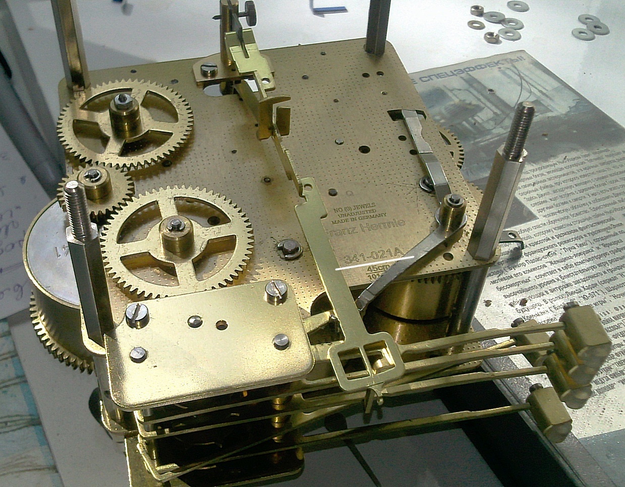

_настройка мех-зма Hermle
_День добрый ! (это не о сегодняшнем)
_Хотел поправить четвертьчасовую мелодию в Hermle настенных.
Короче сбил всё, что мог. подгибал фиксаторы, рычаги и пр.
_Не смотря на это - дурак не полный.
__ Хотелось бы узнать последовательность шагов восстановления .
Franz Hermle 341-021A 45cm / 101,851

_ вопрос задан - реакции нет. <<< Не правильно ? _ Не в ту тему ? _ Не по адресу ?

Сообщение от quelqon Посмотреть сообщение
... терзают сомнения _ вопрос задан - реакции нет. <<< Не правильно ? _ Не в ту тему ? _ Не по адресу ?
Добрый день!
Лично я, не специалист по крупногабаритных часов из массового производства. Однако, на форуме, существует несколько мастеров, которые могли бы дать Вам ответ. Но, имейте в виду, что любая помощь предоставляется на добровольной основе, причем никто не может быть принужден ответить.
С уважением, Душан
