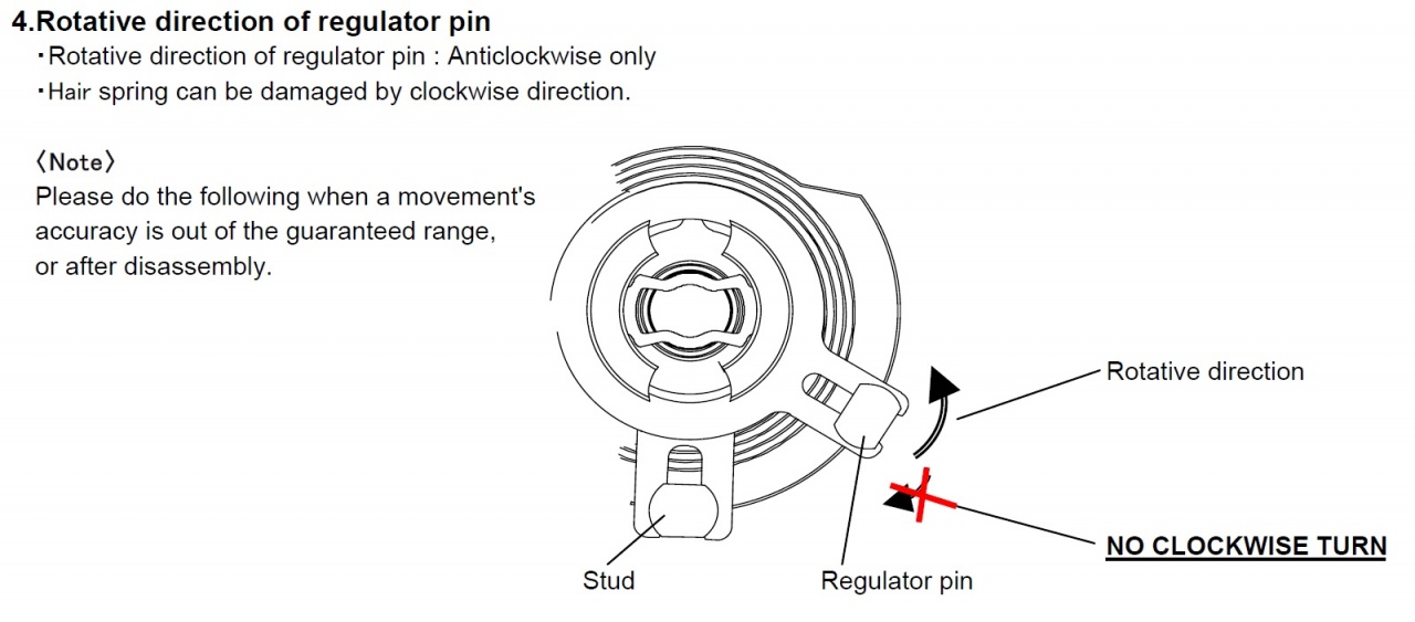

Добрый день!
Приобрел Seiko Monster в конце 2013 года, дата выпуска август 2012 года. С самого начала и по сегодняшний день часы спешат за сутки на 15-20 секунд. По всем параметрам получается в пределах нормы, но когда появится свободное время, имею желание попробовать поточнее отрегулировать.
Посмотрел картинку в сервисной документации и возник вопрос: а как правильно отрегулировать ход в минус, если по картинке запрещено?
ID:	1003178   Нажмите на изображение для увеличения

Вы не правильно поняли картинку. Нельзя вращать вокруг оси колонку, а влево-вправо пожалуйста, и не трогайте нижнюю, а то уйдёт выкачка. А вообще регулировать без прибора это мазохизм, можно месяц ловить нужный результат.

Т.е. речь идет о выкручивании "regulator pin" при полном демонтаже? А сам градусник, в котором он установлен можно перемещать вправо-влево, удерживая на месте вилку "stud"?

Что Вы называете полным демонтажём? непонятно. Stud - регулятор выкачки, трогать нельзя, лучше не отрегулируете без прибора. Regulator pin - колонка, вращая которую вокруг оси регулируется зазор между спиралью и усиками колонки, тоже вращать нельзя. Сам градусник перемещайте влево вправо, пока не надоест, он работает независимо от регулятора выкачки.

Спасибо, все понял! Под полным демонтажем имел ввиду полную разборку узла в сервисе.

Перемещения там микронные. По прибору то чуть ли не дышиш на градусник, чтобы не проскочить.

в редких случаях бывает, что при перемещении градусника он тащит за собой и Stud - регулятор выкачки. поэтому удобнее все же делать такие точные регулировки на приборе - сразу видно, и по цифрам, и графически: что там с выкачкой и ходом.
