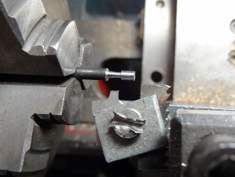

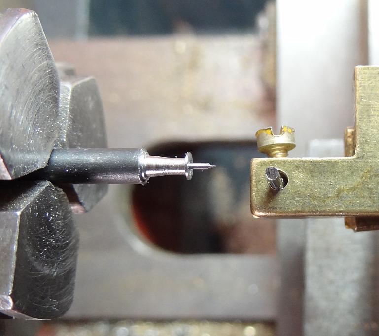

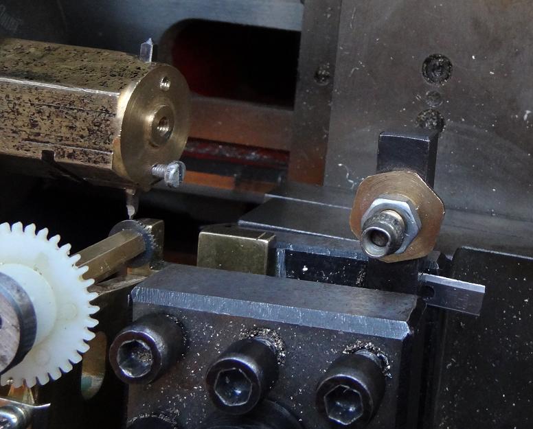

А вы узнете из чего я делал себе резцы?
Первый - из метчика
2 и 3 - из вложек для такого инструмента (http://www.onlinemashini.bg/gallery/...s600e-450w.jpg) - не знаю как по русски
4 - из какогото твердого щифта.
все из стали с обозначением HSS
Такие резцы точат только мягкую сталь. Потом я детали закалял и опускал.
НО во всех учебниках написано, что перед точением стали надо закалить и опустить до синего цвета побежалостьи и тогда точить. Только ето у меня долго не получалось! В болгарском такое слово нет, может и у вас нету, но по английски - Burnish. Етот ефект получается сразу на поверхность при попытки точения синей стали, причем резец становится тупым и совершенно негодным к точению.
И я думал - в книгах написали ярунду и т. д.
Прошло время и у меня попались настоящие резцы и тогда я узнал, что в книгах все правильно написано. Синюю сталь намного легче точить чем мягкой, она не гнется, поверхность получается гладкой, стружка не прилепается к резцу - сравнение - как твердая латунь и красная медь.
ТОЛЬКО НУЖНО ИМЕТЬ НАСОЯЩИХ РЕЗЦОВ!!!
Душан хорошо говорит - HSS и победит (твердосплавные, вольфрам-карбид)
Я добавлю - старые швейцарские щихели - их делали много лед назад при помощи какойто магии, но режат они превосходно.
Только HSS не всегда то что написано означает, в новое время в таких сталей вольфрам отсуствует и они ни к чем не годятъся.
Мой совет - покупать старых резцов из ибея - иногда есть большие лоты

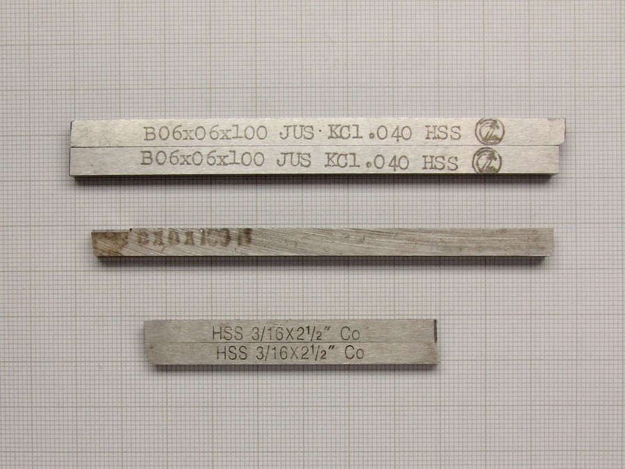

Для использования в часовом деле, HSS стали для токарных резцов должны содержать кобальта не менее чем на 10-15%.
Причем, китайский HSS стали, не очень подходящий. Лично я, использую HSS токарных резцов несколько типов, как показано на фото ниже, верхний сербского, в середине болгарского, и нижний из американского производства (Vasco).
С уважением, Душан
