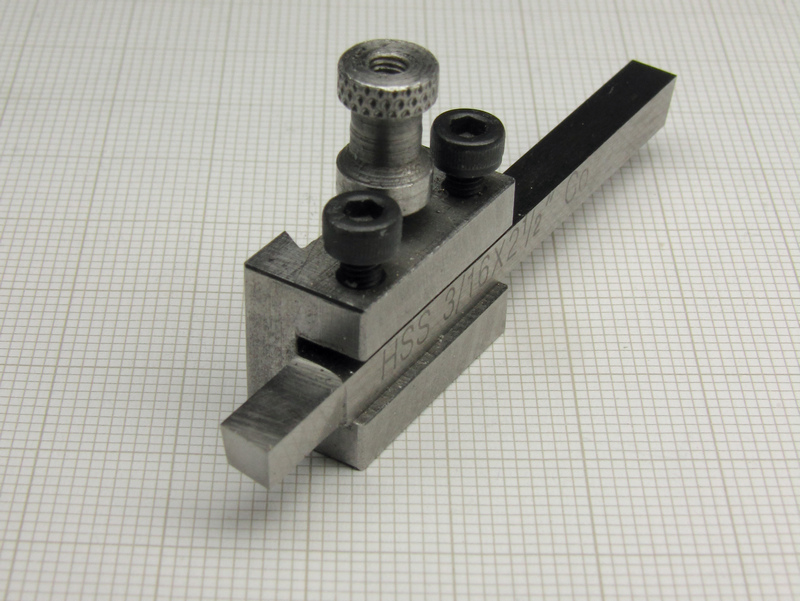

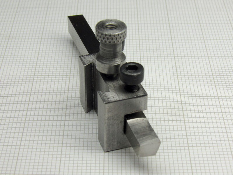

не подскажите где можно купить резцы (квадратный профиль Карбид Вольфрама 5*5 мм) длинна 50 мм ?
Это будет трудно, и дорого. Лучше будет использовать сломанные сверла из победита, диаметром 2 или 3 мм.
С уважением, Душан

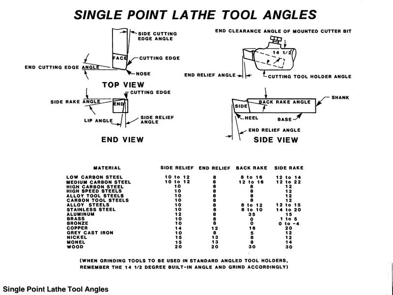

А для чего предназначены резцы с таким профилем как у среднего на фото?
Костя,
В принципе применяется для всех металлов, форма предназначена для точение вправо или влево, надо только резец повернуть на девяносто градусов, или для планировки. Канавка, видная на фото, является остатком от центровочного сверла.
Немного отличается от этого что показано на рисунке с углов.
С уважением, Душан

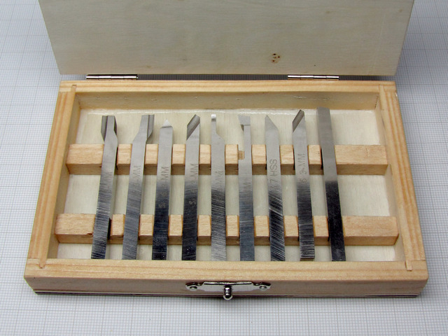

Кстати я сейчас делаю алюминиевый "pulley" для нового мотора и с удивлением заметил, что резец из карбида вольфрама не точит алюминий также хорошо, как резец из быстрорежущей стали.
Надо еще сказать, канавки являются важным для точения стали в станках больших размеров.
Да, это точно так. Лучше будет использовать сплавы алюминия, типа AlMg3, не прилипает к резцу, точиться похоже как сталь.
С уважением, Душан
