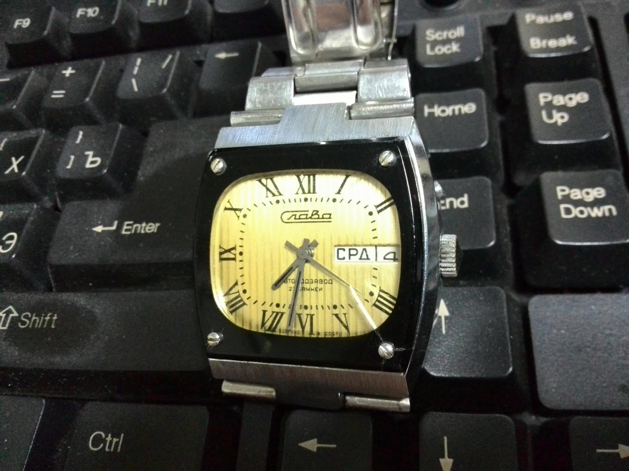

Добрый день форумчане вопрос по Славе 27 камней : при нажатии на кнопку дата не переставляется, серьёзная поломка или можно устранить своими силами?

Сообщение от zorro79 Посмотреть сообщение
Если Вы не часовой мастер, то нет

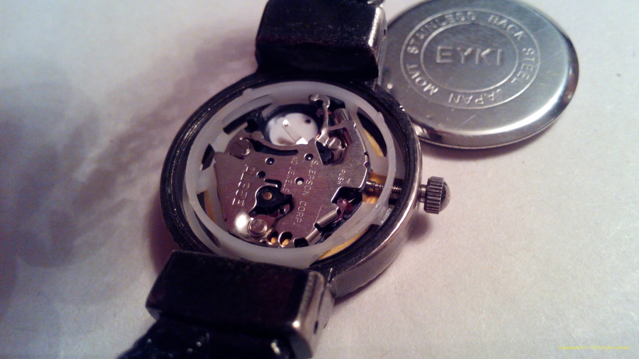

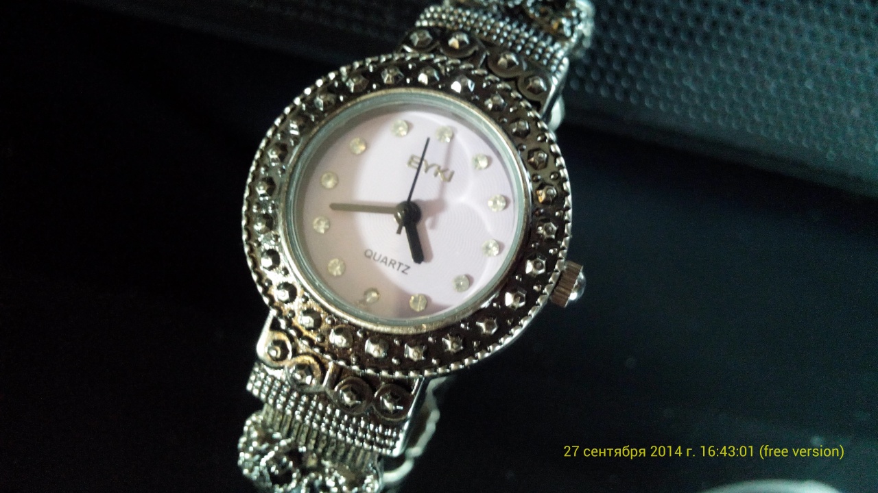

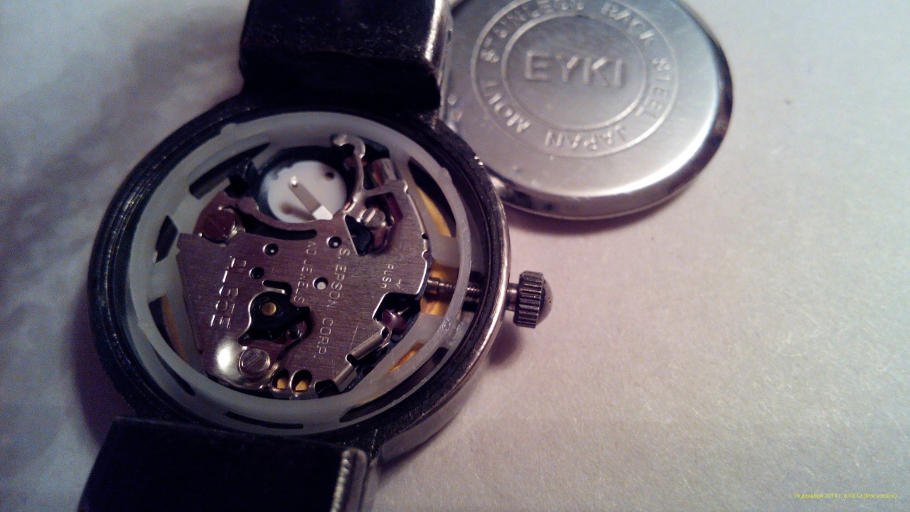

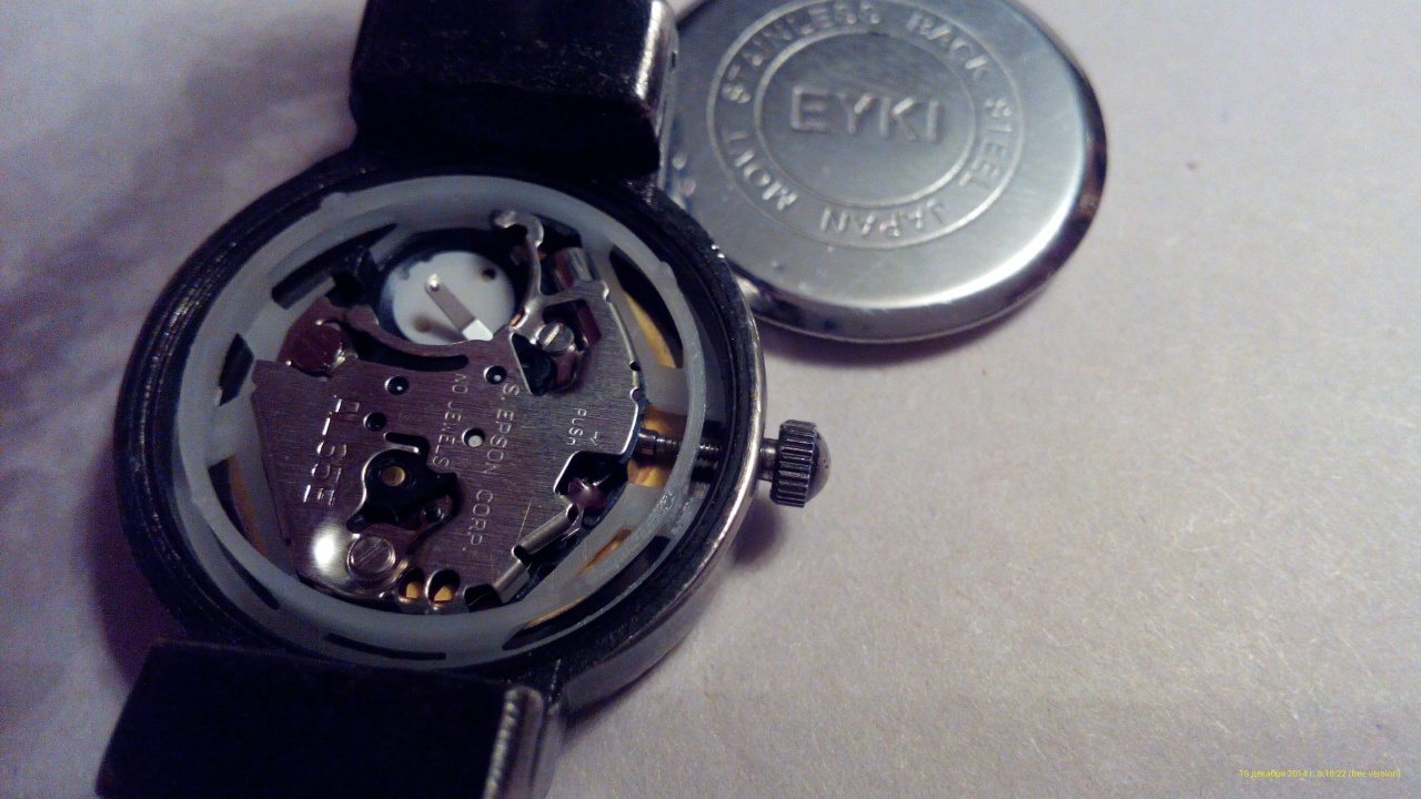

Всем добрый день! Прошу помощи. Как снять заводную головку в женских китайских кварцевых часах?
Мои часы: http://forum.watch.ru/album.php?u=105843

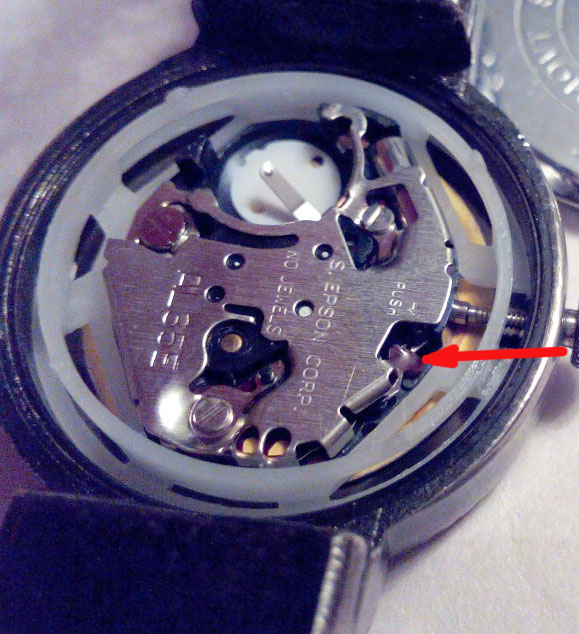

Сообщение от silkin1956 Посмотреть сообщение
Когда прижмете головку к корпусу увидите рычаг с точкой. Нажать и вытащить вал с головкой.
Этот пользователь сказал Спасибо! Андрей Крукович за это сообщение:
silkin1956 (19.12.2014)

Сообщение от Андрей Крукович Посмотреть сообщение
Большое спасибо! Необходимо было приклеить страз. Все получилось!!))
