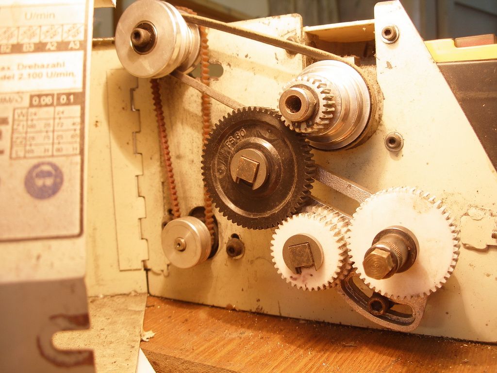

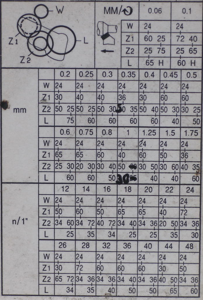

Скорее не комплект шестерён, а винт подачи доллжн быть дюймовый, для того чтобы получить идиальную по шагу резьбу.
У меня только один комплект, и я подбираю почти всё, учитывая что Z1- паразитка и в делении не учавствует, W- ведущая шестерня (передняя бабка) а L- винт автоматической подачи с шагом 1,25мм(метрическая резьба).
Возьмём к примеру из дюймовой таблицы 40 витков на дюйм, (24/34)*(36/50)*1,25=0,6352941176470589, 25,4/0,6352941176470589=39,98148148148148 витков на дюйм, тоесть погрешность незначительная, этого достаточно для изготовления обычного винта. Шаг равен 0,6352941176470589мм, а 25,4/40=0,635 вот в чём разница - меньше трёх десятитысячных.
