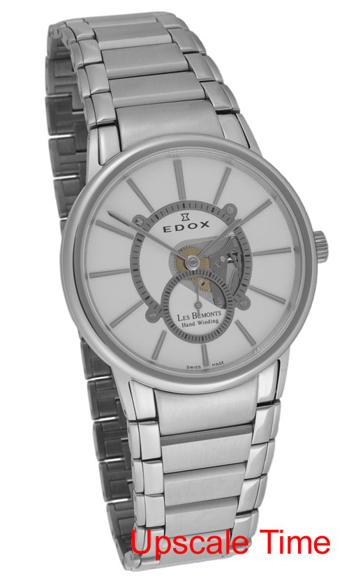

Добрый день.
Часы Edox Les Bemonts. Новые. По инструкции запас хода 35 часов. При первом заводе все было нормально, на втором, третьем заводе часы останавливаются через 6 часов. Что могло произойти?
Мог ли я перетянуть пружину при первом заводе? В первый раз заводил достаточно долго. Во второй и третий раз завожу намного меньше, так как быстро начинаю чувствовать сопротивление головки. Всем заранее спасибо!

Сходите в мастерскую и уточните свои ощущения. Может возросшее усилие вполне нормально для вашего калибра. А если часы завести оборотов и на руку одеть и носить 8 часов, то через сколько встают?

Сообщение от Андрей Бабанин Посмотреть сообщение
Андрей, это линейка обширная, есть и кварцевые модели, и с автоподзаводом, а у ТС похоже что с ручным заводом, ультра тонкие.

Силикон еще проверить на прокладках заводной головки. Чаще всего именно эта причина приводит к "тугому" заводу.

Часы именно как на картинки. Тонкие хэнд виндинг.
Я быть может поторопился.
Четвертый завод держится нормально. Завел вчера. До сих пор работают. Буду наблюдать дальше как себя вести будут.
Нести в мастерскую не хочется. Сами знаете как у нас относятся с швейцарским часам - сразу цену ломят. Уменьшить браслет цена одна, как принес эти - сразу цена другая. На мои доводы что раньше было дешевле - ответ:" Это с Вашей стороны не солидно. Швейцарская механика это вам не Китай, а вы из-за 150 рублей торгуетесь при стоимости в 20-30 к"
