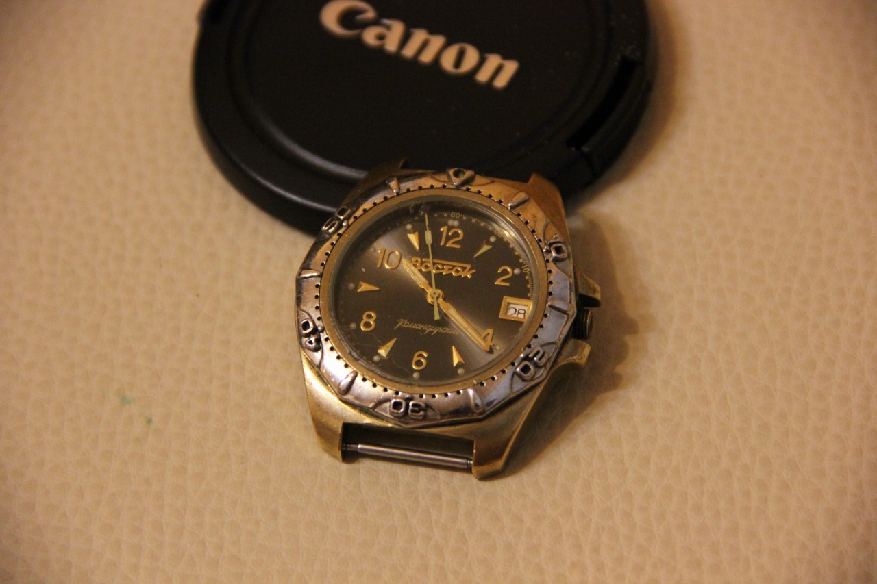

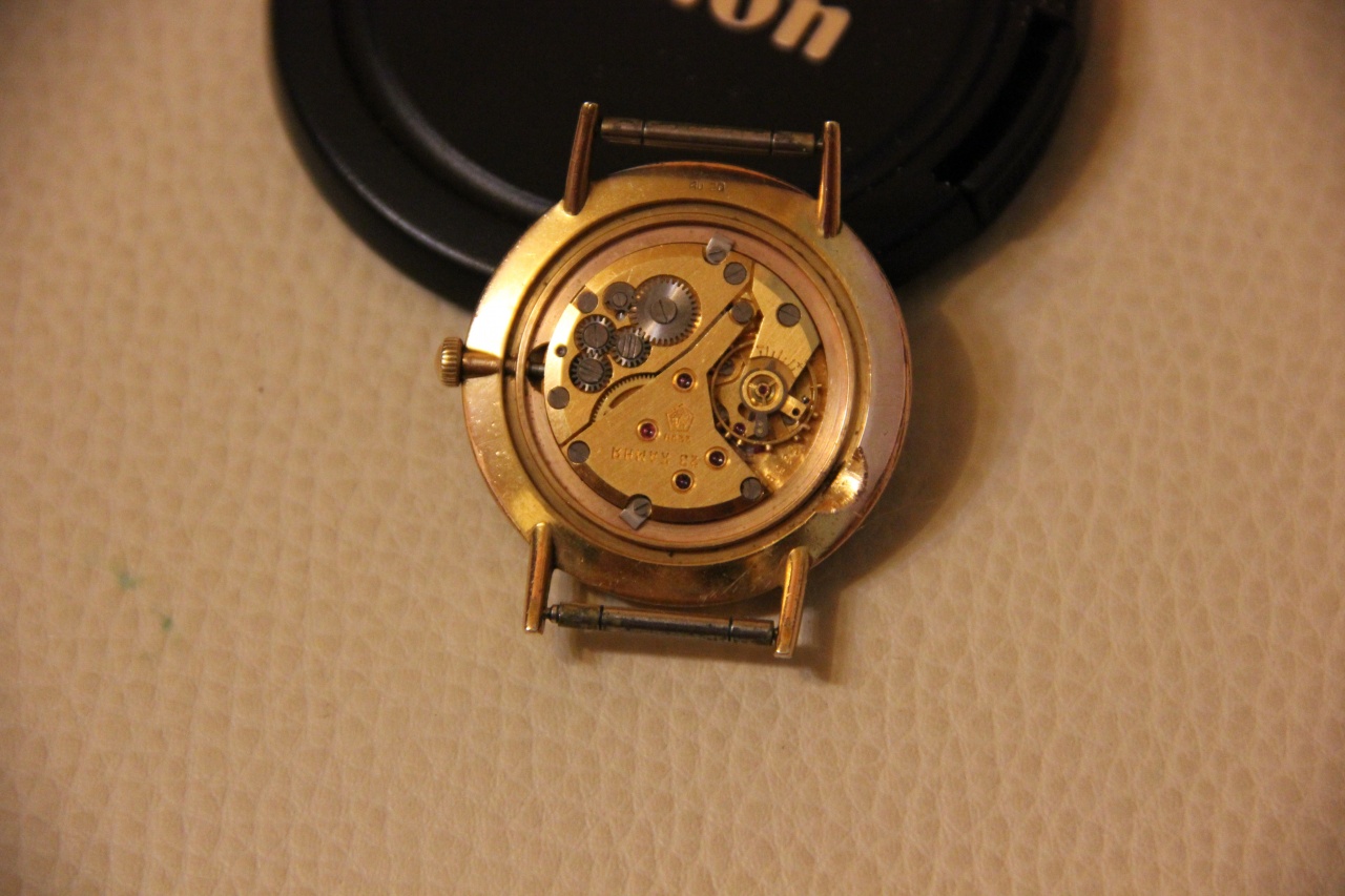

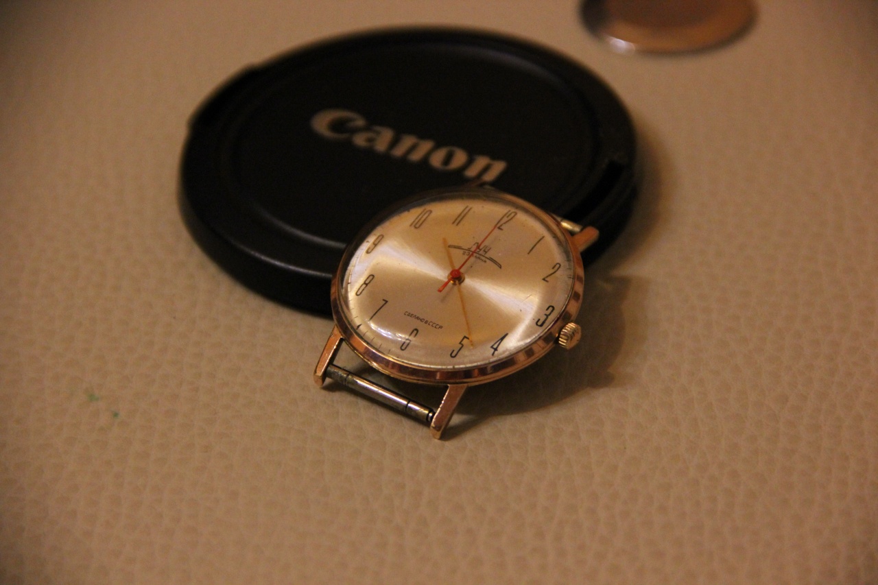

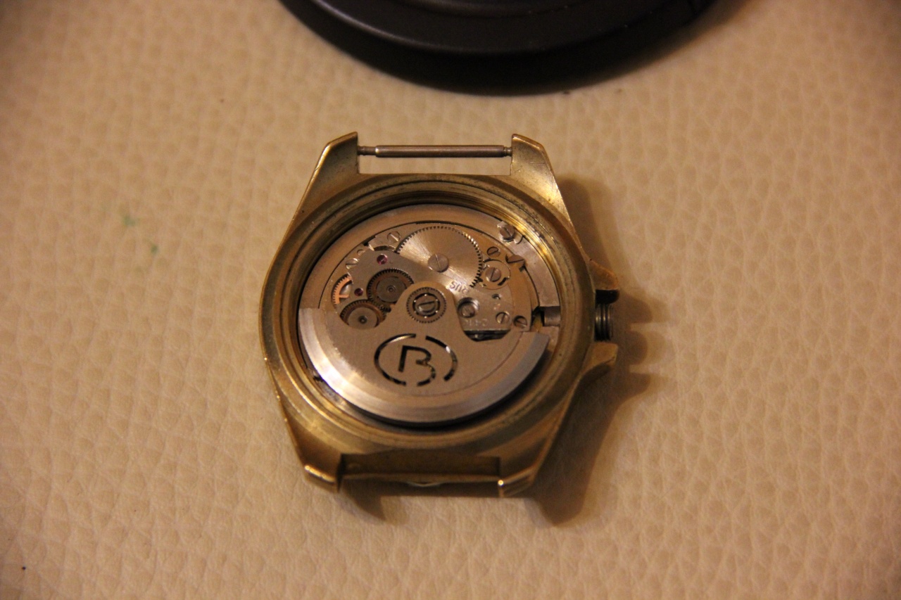

Здравствуйте, я только начинаю осваивать мир часов, в гараже у родителей обнаружил несколько наручных часов, зацепило или увлекся, возникли вопросы не подскажите где найти или купить заводную головку на восток 24.16б и баланс на луч 2209 70 года

Не правильно сформулировал вопрос, вернее будет какая модель Востока, т к заводная головка от более ранних не подходит (большая) и подойдет ли баланс на Луч от более поздних механизмов 2209

Сообщение от Firdavsovich Посмотреть сообщение
Головку найти будет труднее, чем баланс на Луча.
Восток конца 90-х серии century time, головка отличается от классических водоплавающих моделей ЧЧЗ.
У мастеров в Вологде не интересовались?

У мастеров еще не спрашивал, когда они работают у меня тоже рабочий день
