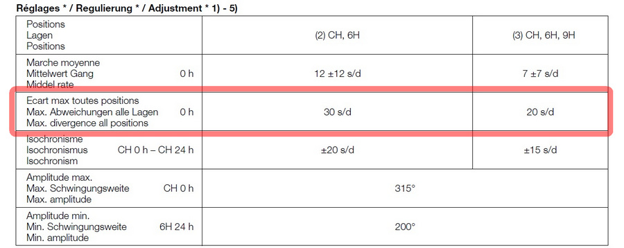

Добрый всем день!
Прошу совета!
Механизм 2826-2,часы брал зимой,ход был +3,+5 секунд в сутки.Сейчас недели как две начали отставать на 8,10 сек.в сутки.Подскажите что может быть?Мастеру надо показывать,или это допустимо?
  #1263
Старый 31.07.2014, 21:28
Душан Грујић Душан Грујић вне форума
Светлая память.. R.I.P.
Регистрация: 25.05.2008
Адрес: Белград, Сербия - Sydney, Au
Сообщений: 5,165
Сказал(а) спасибо: 839
Поблагодарили 9,711 раз(а) в 3,311 сообщениях
Сообщение от Kostyanreich Посмотреть сообщение
Добрый вечер!
Если ошибка не увеличивается, нет ничего необходимо сделать, это в пределах спецификации. См. ниже в таблице, максимальная погрешность составляет 30 сек в сутки.
С уважением
Душан
Название: ETA 2826-2.jpg
Тип файла: pdf IH_2826-2_FDE_427126_05.pdf (771.9 Кб, 753 просмотров)
Этот пользователь сказал Спасибо! Душан Грујић за это сообщение:
Kostyanreich (31.07.2014)

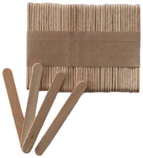

Аватар для Андрей Крукович
Регистрация: 07.04.2006
Сообщений: 9,926
Сказал(а) спасибо: 2,474
Поблагодарили 7,327 раз(а) в 3,652 сообщениях
Сообщение от samun Посмотреть сообщение
добрый день!
Посоветуйте пожалуйста держатель для наждачной бумаги при полировки часовых стекол из плекса.
На одном из зарубежных сайтов, советовали купить оптом палочки для мороженого,на них и клеить наждачную бумагу (с двух сторон)
http://www.ebay.com/sch/i.html?_odkw...r+ice&_sacat=0
Эти 4 пользователей сказали Спасибо! Андрей Крукович за это сообщение:
gordon b62 (18.12.2019), samun (13.08.2014), Slepoy (15.08.2014), Trops (11.08.2014)
