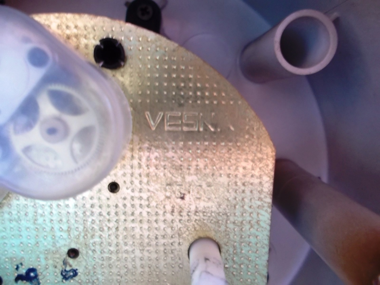

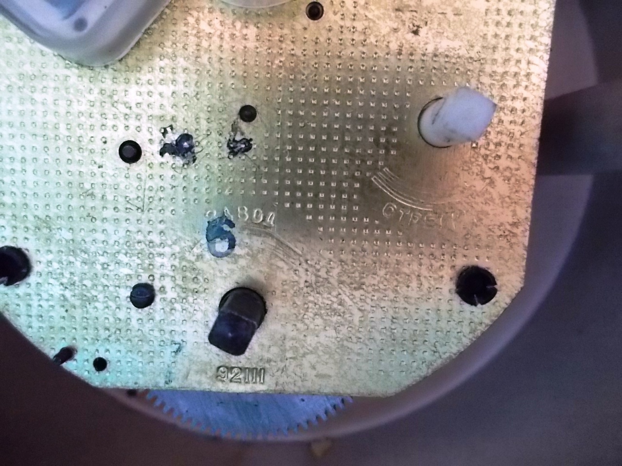

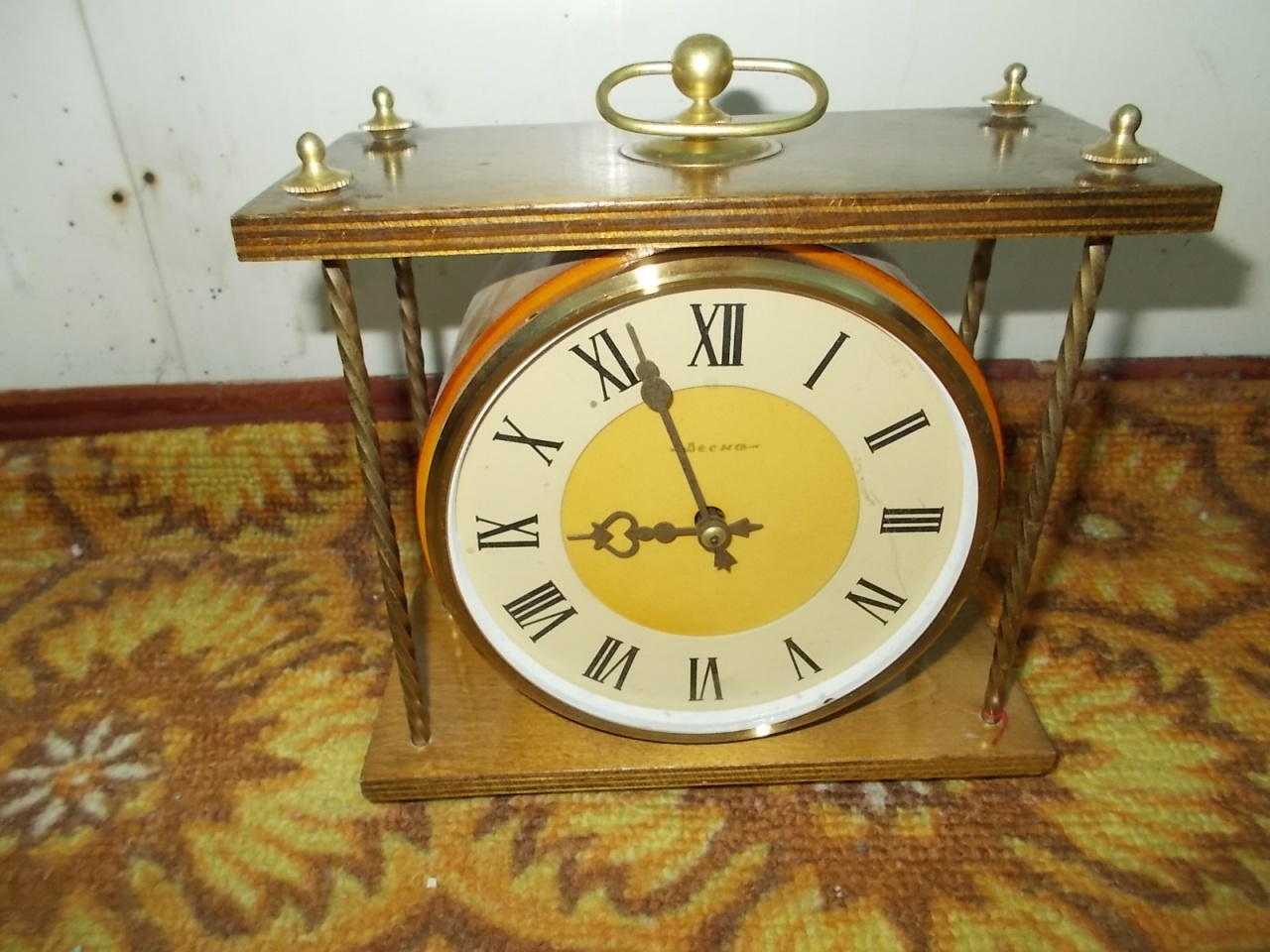

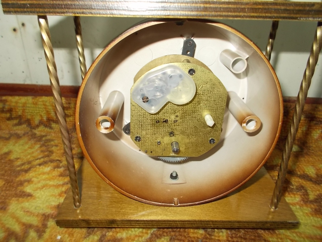

Настольные часы Весна, спешат, что сделать!
Добрый вечер уважаемые форумчане, обращаюсь к вам так нужен совет, имеются у меня вот такие часы Весна, одна беда спешат постоянно, кто знает как в них замедлить ход так как никаких рычагов Я там не наблюдаю?

Рычаг под пластиковым кожухом. Это приставной ход, он довольно капризен в обслуживании. Если спешат - можно конечно градусником подрегулировать, но скорее всего необходимо комплексное обслуживание, чистка-смазка-регулировка. Если Вы не мастер - сломать их можно на раз.
